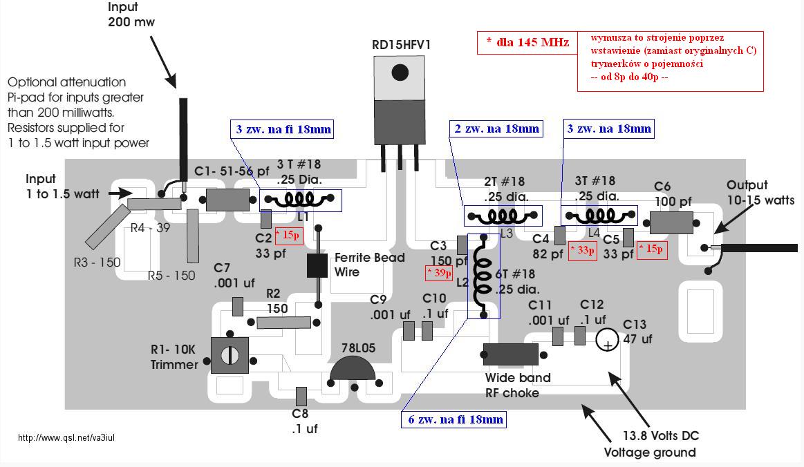

    Prosiłbym o pomoc w określeniu wartości cewek i kondensatorów wzmacniacza do pracy na częstotliwości 145 MHz.
    • Wzmacniacz na 145 MHz - Dostosowanie układu do pracy w paśmie 145 MHz 88-108MHz_15W_MOSFET_PA.gif (57.91 KB) Musisz być zalogowany, aby pobrać ten załącznik.

    Nie unikniesz strojenia ale orientacyjnie i w przybliżeniu powinieneś mieć jak na rysunku :
