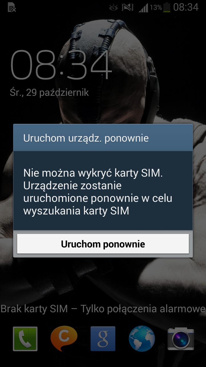

    Witam Wszystkich.
    Mam problem z moim samsungiem galaxy s3, a mianowicie pare razy na dzień wyskakuje mi informacja, że nie widzi karty i trzeba zrestartować telefon.. doradzicie może co z tym zrobic ? Prosze o pomoc. Załączam fote z problemem . Z góry dziękuje :) Samsung Galaxy S3 - częste problemy z wykrywaniem karty SIM, konieczny restart

    Na początek sprawdź czy karta sim jest porządnie zatrzaśnięta w czytniku, po drugie możesz zmienić kartę u operatora zwłaszcza jeśli docinałeś ją sam a nie jest wycinana fabrycznie, w następnej kolejności trzeba by podstawić płytkę z czytnikami i sprawdzić czy w telefonie nie uszkodził się numer imei.

    Kup nowy starter, jakiś najtańszy i sprawdź czy na nim też masz problem.

    Karta była wymieniana w salonie Plusa [25zł...] wymieniłem na inną karte sim i problem chyba zniknął. Ciekawe czy Plus uwzgledni to jako reklamacje, miał ktos może podobne perypetie ?
