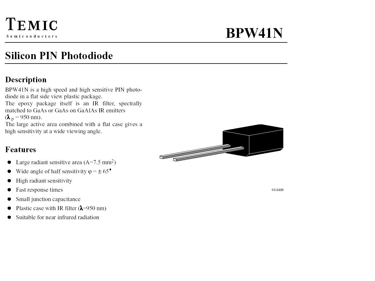

#1 1460650 04 Maj 2005 15:21 energy7 energy7 Poziom 23 Posty: 721 Pomógł: 31 Ocena: 33 Autor tematu Post #1 1460650 04 Maj 2005 15:21 Do czego można użyć taką fotodiodę?? Załączniki: fotodioda.pdf (99.14 KB) Musisz być zalogowany, aby pobrać ten załącznik. ir.JPG (80.77 KB) Musisz być zalogowany, aby pobrać ten załącznik. Mam na sprzedaż: 27.05.2008 PIC16F876A-1/SP 27.05.2008 PIC16F876A-1/SO 27.05.2008 PIC16F84A
#2 1460732 04 Maj 2005 15:52 snake83 snake83 Poziom 24 Posty: 561 Pomógł: 78 Ocena: 15 Pomocny post? (0) Post #2 1460732 04 Maj 2005 15:52 Nie wiem czy w dobrym kierunku dedukuję ale wydaje mi się że takie diody stosowane są w tradycyjnych myszkach,czyli zastosowanie juz masz,ewentualnie jako czujnik obrotów silnika. Pozdrawiam.
#3 1460736 04 Maj 2005 15:55 energy7 energy7 Poziom 23 Posty: 721 Pomógł: 31 Ocena: 33 Autor tematu Pomocny post? (0) Post #3 1460736 04 Maj 2005 15:55 Ta była zamontowana chyba w Tv, są z nia na jednej płytce 2 układy Lm358 Mam na sprzedaż: 27.05.2008 PIC16F876A-1/SP 27.05.2008 PIC16F876A-1/SO 27.05.2008 PIC16F84A
#4 1460857 04 Maj 2005 16:36 buh buh Poziom 22 Posty: 702 Pomógł: 25 Ocena: 149 Pomocny post? (0) Post #4 1460857 04 Maj 2005 16:36 to widocznie jest to odbiornik podczerwieni jezeli jest czarna ta dioda to jest to na 80 % odbiornik podczerwieni
