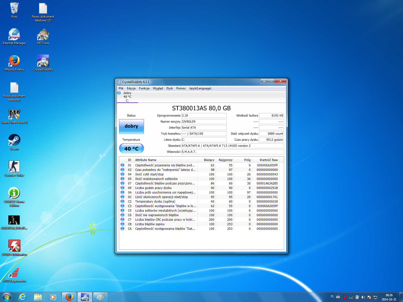

    Podaj dokładnie jaki to jest lub wklej foto.
    Wklej screena z Crystal Disk Info, wykonaj bootowalny memtest.

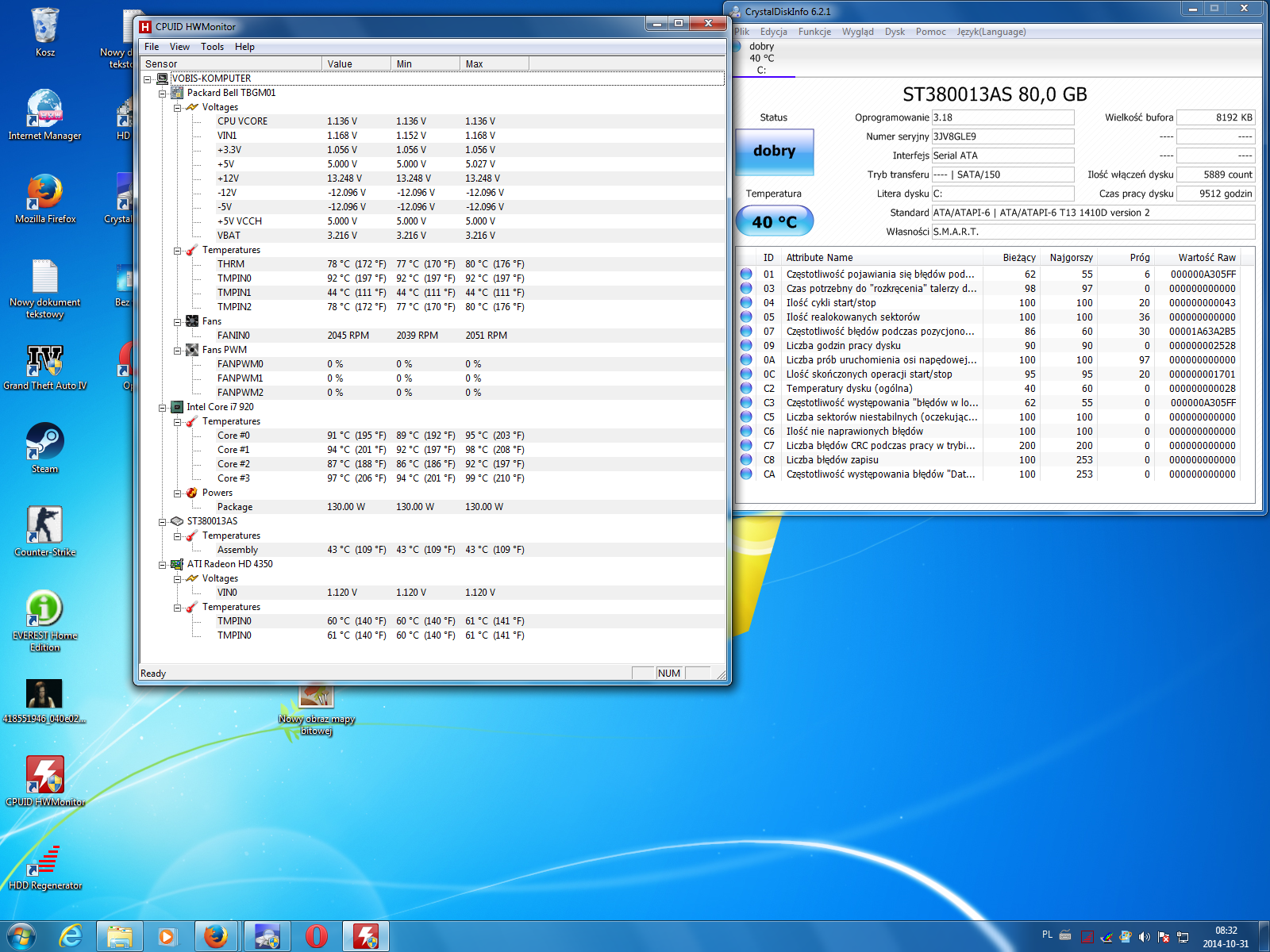

    kaende napisał:
    https://obrazki.elektroda.pl/1941331100_1414740867.png
    Procesor się topi. On ma w ogóle jakieś chłodzenie?

    Układ chłodzenia procesora do gruntownego czyszczenia, łącznie z wymianą pasty (od tego zacznij).
    Wykonaj pomiar napięć zasilacza miernikiem i zamieść odczyty pomiarów
    https://www.elektroda.pl/rtvforum/topic1199202.html
    Dysk jest OK.

    Wymieniłem pastę. Teraz są około 62 stopnie na wszystkich rdzeniach.

    W idlu czy w stresie? Jeśli bez obciążenia to nadal zdecydowanie za dużo. Co to za chłodzenie?
