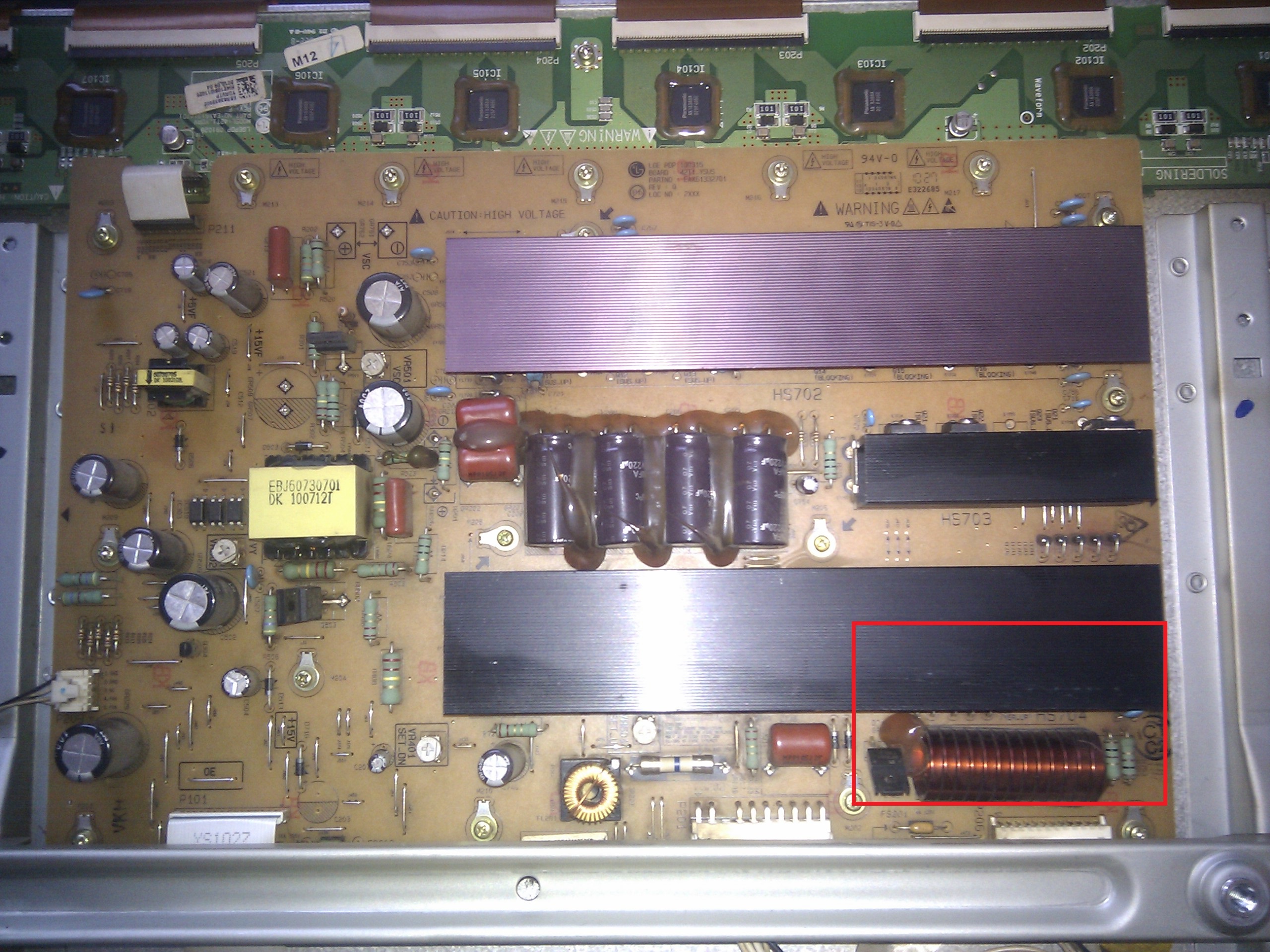

    Plazma LG 42PJ350-ZA nie uruchamia się.
    Y_SUS ; EAX 61332701 , EBR 66607501
    Zasilacz; EAX 61415301
    Po podłączeniu kabla zasilającego słychać pstryknięcie na płycie zasilacza po chwili kolejne pstryknięcie i w tym momencie słychać bzyczenie na płycie Y-SUS w okolicach które zaznaczyłem na zdjęciu i tak w kółko .LG 42PJ350 - ZA - Nie uruchamia się , pstrykają przekaźniki . Sprawdziłem napięcia VS i VA i wynoszą one VS-206V , VA-60 V. Sprawdziłem także VS pod obciążeniem 200W żarówki i wynosi ono także ponad 200 V.
    Po połączeniu płyty zasilacza z płytą Y-SUS Napięcia na VS oraz VA znikają .
    Z tej przyczyny pomiary na Y-SUS w punktach -Vy oraz VSC przynoszą zerowe rezultaty.
    Czy mógłby mi ktoś podpowiedzieć , co należało by sprawdzić w następnej kolejności ?
    W miejscu występowania bzyczenia znajduję się dioda RF2001 oraz tranzystor 30f124 .

    Sprawdź czy nie masz zwarć na tranzystorach i diodach w ysus. Jeśli są, to do sprawdzenia też buffery(jest ładnie opisane w instrukcji szkoleniowej jak to zrobić).

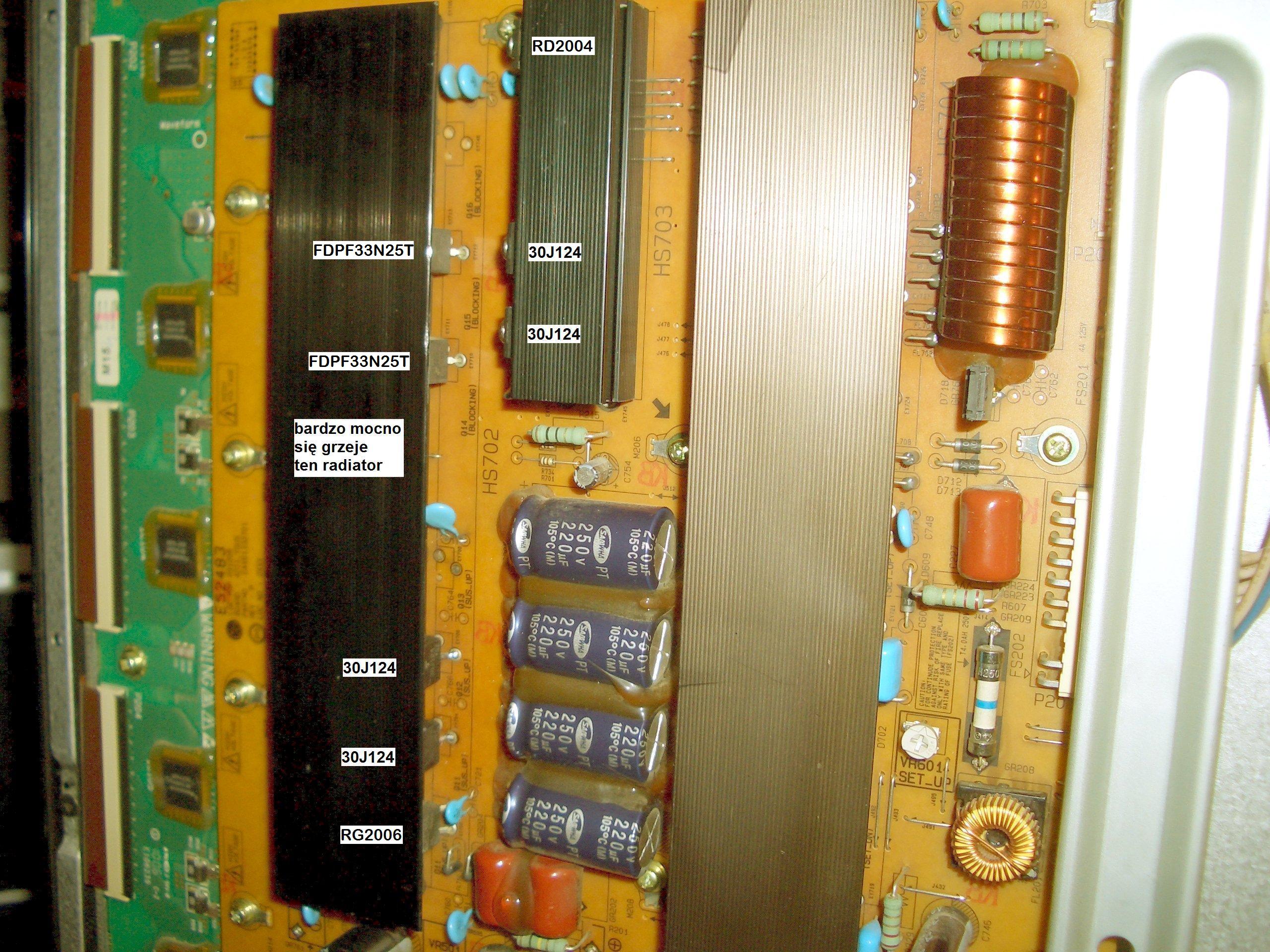

    Mam podobny problem zwarte były tranzystory Q11,Q12 i Q21,Q22 wymieniłem i tv działa ale bardzo mocno się grzeje jeden radiator (nie na się dotknąć palcem na sek) i coś lekko bzyczy. Nie wiem co jeszcze może być uszkodzone.

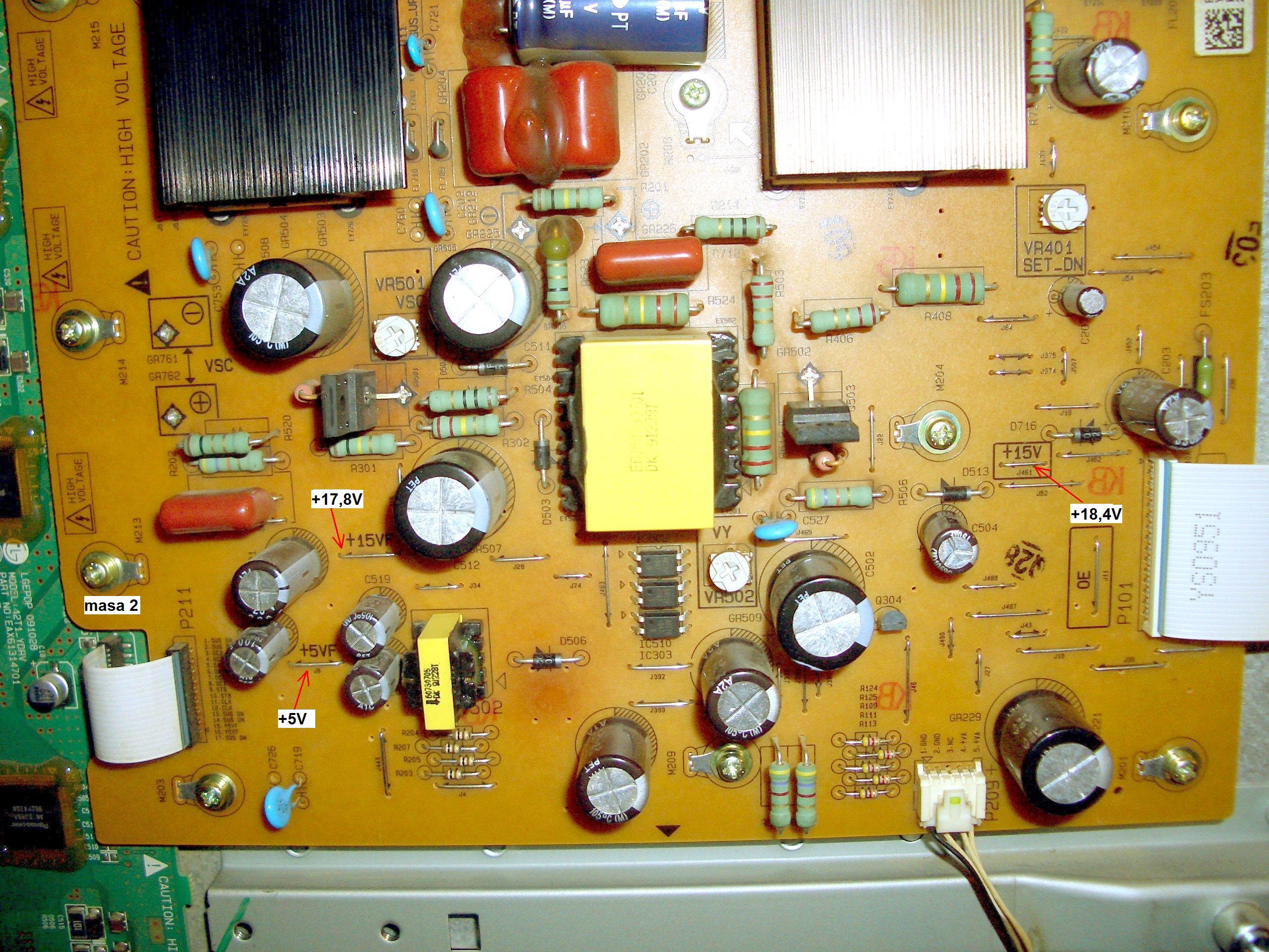

    Napięcia główne mam VS+205V, VA+60V, +5V.
    Nie wiem dlaczego mam nieprawidłowe napięcia w punktach jak na foto.

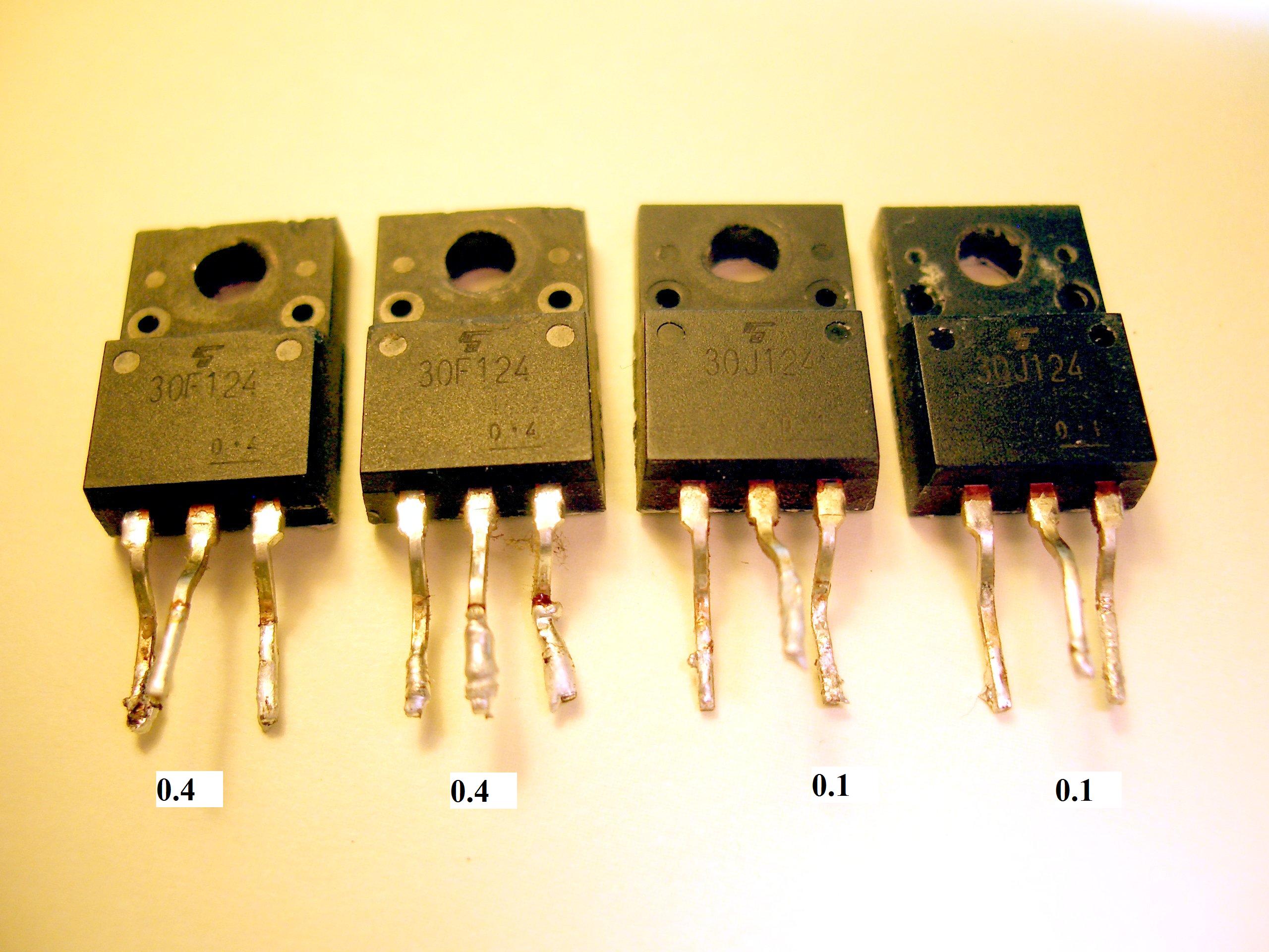

    Uszkodzone 2szt. 30F124 i 2szt. 30J124 na foto mają na dole mają znaki 0.4 i 0.1 ja założyłem wszystkie 30J124 :5Z czy to ma jakieś znaczenie ? że się mocno grzeją.
    Telewizor chodzi obraz i kolory są ok ale mocno się grzeje (szczególnie ten radiator jak już pisałem) i dość mocno warczy moduł Y-SUS a moduł Z-SUS trochę ciszej warczy, zasilacz jest ok cichy (w głośnikach nie ma przydzwięku warczenia).
    Nie wiem co mu jeszcze dolega.
