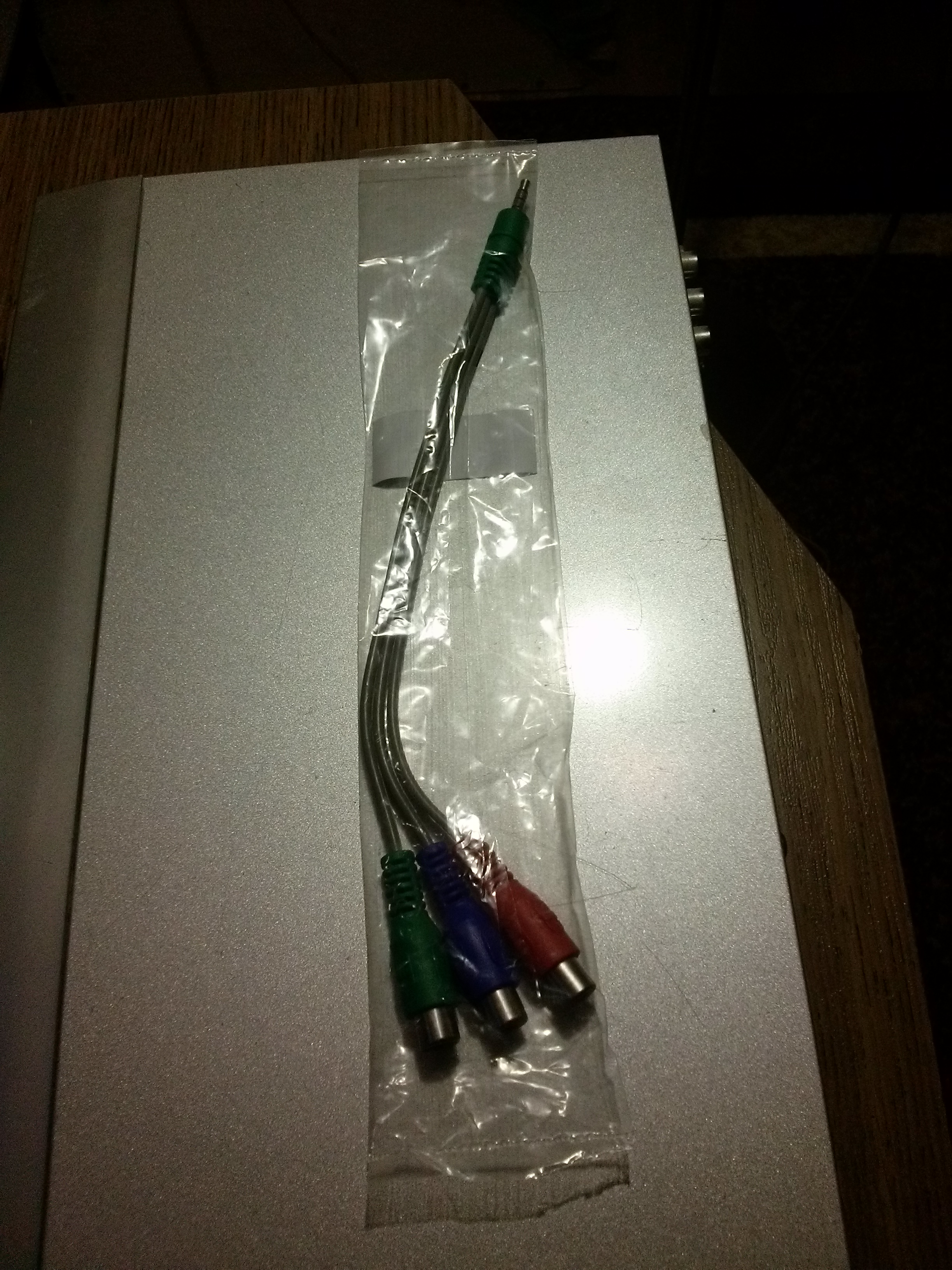

    Mam DVD, które na starym telewizorze działało z wykorzystaniem kabla z końcówkami: białą, żółtą i czerwoną.
    Nowy telewizor ma wejścia pojedyncze. W zestawie był kabel, który "scala" końcówki białą, żółtą i czerwoną. Jak połączę te trzy przewody (kolory zgodne) do końcówki YPbPr to mam dość kiepski obraz, włączając to do połączenia AV mam tylko sam dźwięk.
    Razem z TV dostałem jeszcze jeden kabel: przejściówkę z 3 (zielona,niebieska,czerwona) do 1, ale tego kabla (nie mam takich kolorów) nie wykorzystałem.
    W instrukcji TV mowa jest o odrębnym połączeniu dzwięku i obrazu, z kolei na podłączenie TV z kablówką (UPC) instrukcja kazała zużyć złącze HDMI oraz EURO (jedyne w TV).
    Czy mogę jakoś połączyć DVD, by działało? Czy muszę dokupić jeszcze jakiś kabel? Jeśli tak, to jaki?
    Proszę o pomoc, bo trochę się pogubiłem...

    przepraszam, uzupełniam
    TV Toshiba 40L5435DG,
    DVD JVC XV-N316S
    Jeśli dobrze zrozumiałem:
    biały i czerwony wpinam do tej przejściówki z 3 (biały,zółty, czerwony),
    a jak podłączyć zółty? (one mają inne zakończenie): ten kabelek na 3 metalowe, natomiast wejście w TV jest w stylu małego jacka...

    tył DVD:
    Jak połączyć telewizor LCD z DVD bez hdmi oraz euro?
    kabelek: biały-żółty-czerwony:
    przejściówka: biały-żółty-czerwony -> 1
    przejściówka (niewykorzystana): zielona-niebieska-czerwona -> 1

    Nie wiem, czy dobrze zrozumiałem, ale wydaje mi się, że chyba brakuje mi kabla: zielony-czerwony-niebieski (mam tylko przejściówke), by połączyć DVD z TV i uzyskać obraz.
    Bo podłączyłem kablem i przejściówka jedynie gniazda biały-żółte-czerwone w wejście AV. I dźwięk jest bez zarzutu.
    Bo niestety obrazu wtedy nie mam wogóle...
    A jak to włączałem ten kabel (biało-żółty-czerwony) do YPbPr to miałem tylko słaby obraz...

    Dzięki wielkie za pomoc, nie zauważyłem tego trybu. Działa.
