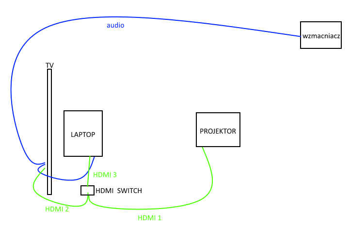

    może trochę głupie pytanie,
    mam wzmacniacz w innym końcu pokoju niż TV a laptopa chce podłączyć dźwięk, czy mogę jeden kabel (2x chinch) pociągnąć przez pokój a przy urządzeniach wsadzić dwójnik? czy przy np. wyłączonym którymś z nich będą zakłócenia?

    wyjścia
    1. normalny laptop wyjście słuchawkowe
    2. plazma LG wyjścia 2x chinch
    wejście
    wzmacniacz yamaha ax-430 2x chinch
    co prawda wzmacniacz posiada wiele wejść ale od TV i Laptopa jest z 10metrów do wzmacniacza, i poprowadzenie kabla tez jest problematyczne drzwi itp (stary dom) więc czym mniej tym lepiej,
    nie wiem tylko czy mogę połączyć wyjścia audio w dwóch sprzętach (TV i Laptop) po prostu dwójnikiem , czy muszę zastosować jakiś przełącznik itp. chciałbym uniknąć jakiś bzyczeń w kolumnach np. jak laptop jest wyłączony a TV włączony lub na odwrót itp.
    ogólnie mam sprzęty jak na rysunku i chce je połączyć:
    Podłączenie laptopa do wzmacniacza i TV przez kabel chinch - zakłócenia?
    • Podłączenie laptopa do wzmacniacza i TV przez kabel chinch - zakłócenia? z.gif (12.59 KB) Musisz być zalogowany, aby pobrać ten załącznik.

    Dwójnik można zastosować ale wówczas tylko jedno urządzenie może być włączone, TV albo laptop. Jeśli włączone byłyby obydwa, to nie będzie to dobrze działać nawet jeśli jedno z urządzeń np. laptop byłoby wyciszone. Czy to będzie bzyczało czy nie, trzeba sprawdzić w praktyce. Czasem takie kombinacje bzyczą a czasem nie.
    Lepiej jednak byłoby zastosować przełącznik, ponieważ można by wtedy również przełączać masy wejść i w ten sposób uniknąć ewentualnych problemów związanych z masami i bzyczeniem z tym związanym.
