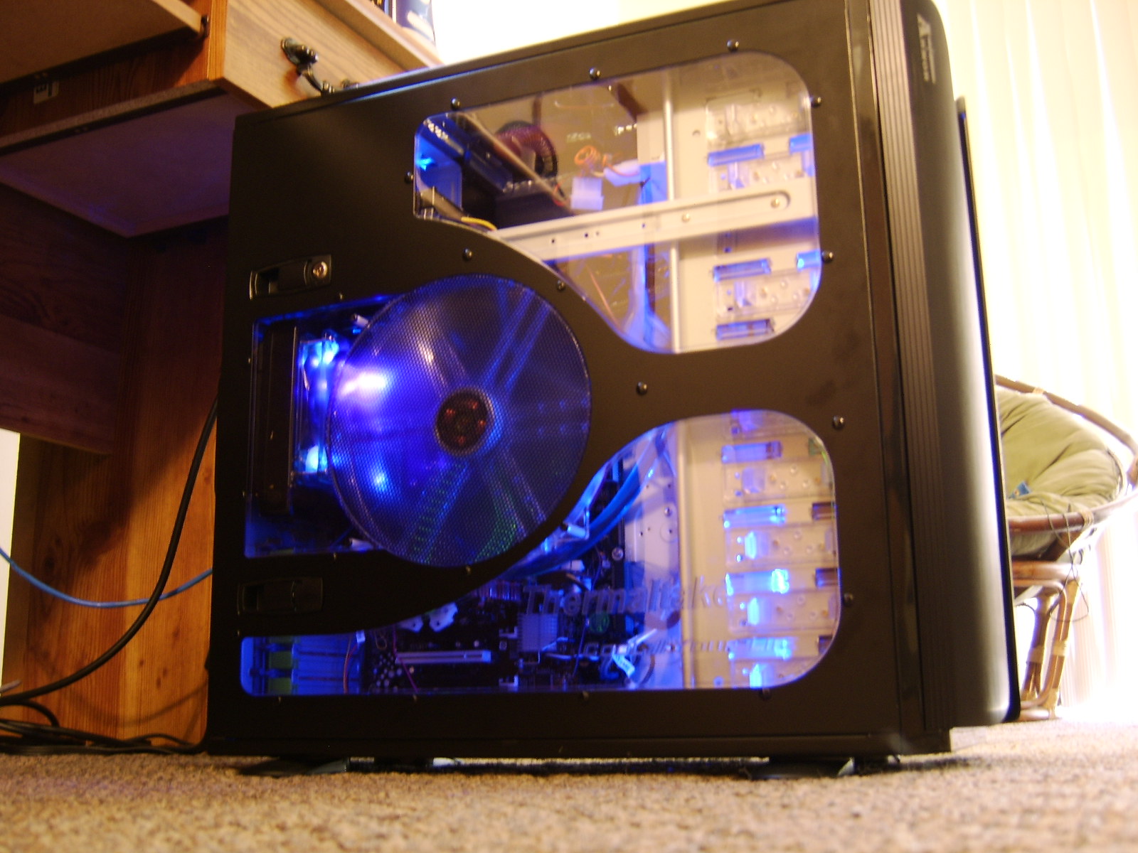

    Obudowa:
    Asus HD6950 - Karta bardzo mocno się nagrzewa. (90stC)
    ... jest dobrze wentylowana gdyż podczas gry wentylator na procesorze CPU czasem potrafi się zatrzymać z powodu niskiej temperatury CPU.

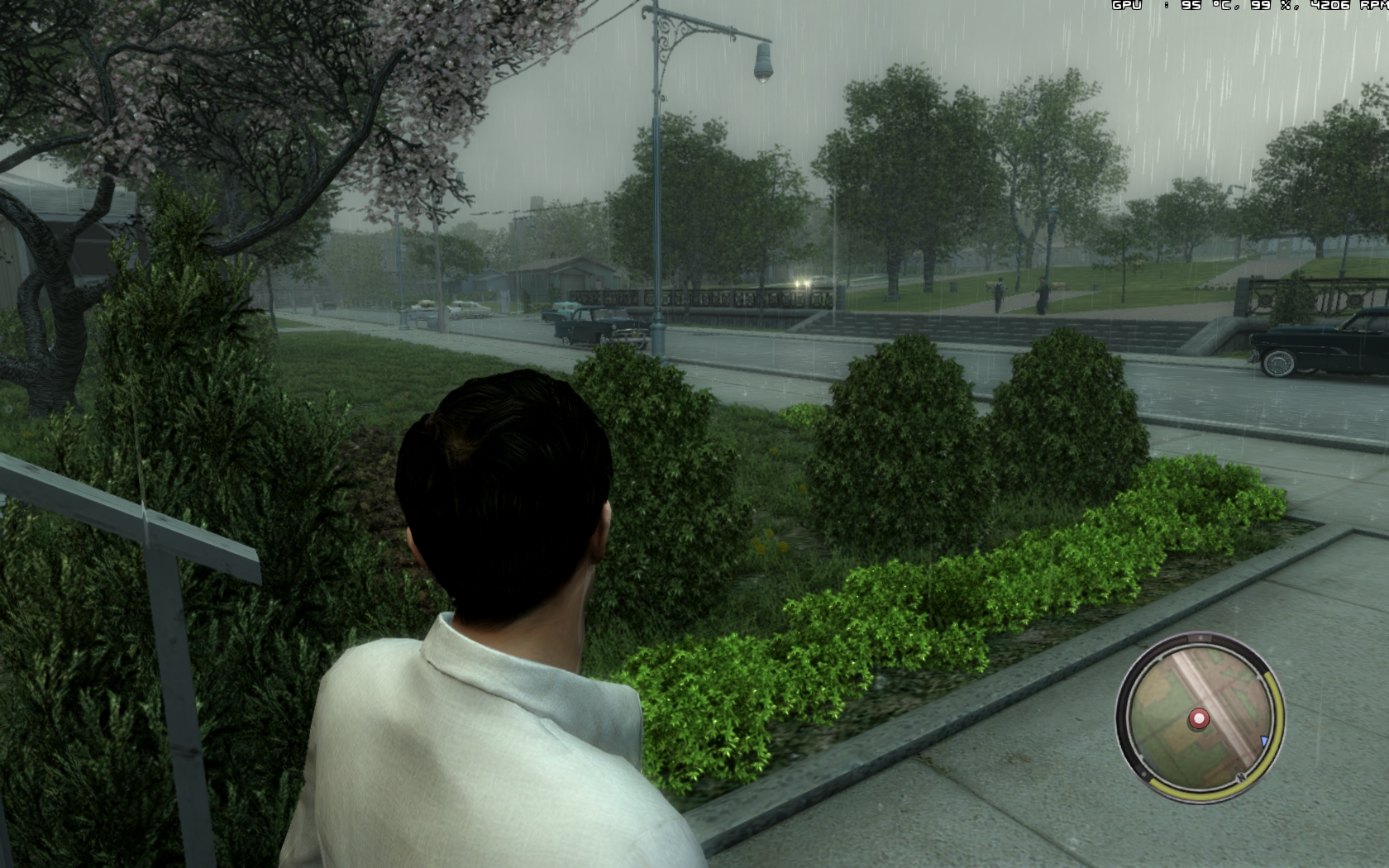

    Tu na screenie widać obciążenie GPU 99% temp. 95stC i wentylator ponad 4200obr/min. To już maksymalna prędkość wentylatora karty.

    RsNeo napisał:
    Karta ma pełną wydajność. ilość FPS zależy w jakiej grze ale nie klatkuje
    Kiedy pytam o ilość FPS spodziewam się podania liczby dwu-trzycyfrowej, a nie że "nie klatkuje". Chodzi mi oczywiście o odwrotną sytuację - że nie ma limitu klatek i karta robi 1000FPS - nic dziwnego, że się grzeje.
    To samo dotyczy
    Musicie pamiętać, że obciążenie i temperatury karty zależą też od takich czynników jak AA i inne efekty.
    Na screenie widać max detale: CSSA x16 rozmywanie dalszych planów i przy takich ustawieniach karta będzie maksymalnie obciążona, bo oblicza te efekty samodzielnie - sprzętowo. Jeśli zabierzemy w dodatku limit klatek, obciążymy kartę w stopniu maksymalnym. FPS powyżej 60 (odświeżania monitora) jest zbędną eksploatacją podzespołów i marnacją prądu.
    Dlatego pytałem o FPS - aby się przekonać, że nie jest zbyt wysoki.
    Mnie też denerwował hałas z mojej GTX 560 np. w DEUS EX HR kiedy wchodziłem do invertory. Jakie było moje dziwienie, kiedy okazało się, że po wejściu do niego FPS skakało na 700 klatek! Po założeniu limitu była cisza i chłód. W końcu w spokoju i ciszy można było grać ;)
    Z kolei temperatury na poziomie 90-95° są w granicach normy dla tej karty i innych kart grafiki.

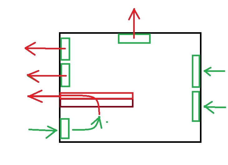

    Co do opisu obiegu powietrza trochę to zagmatwane. Jakbyś zrobił foto wnętrza PC i na nim zaznaczył strzałkami obieg może wspólnymi siłami znaleźli byśmy jakieś słabe punkty w nim...
    Tak wygląda przelot powietrza w mojej obudowie.
    Jak zdejmę boczną ściankę obudowy to temperatury CPU i karty wzrastają o około 5stC. Więc obudowa dobrze spełnia swoje zadanie.
    Oczywiście gram na ustawieniach maksymalnych. Ilość FPS jaką mam to maksymalnie 60FPS tyle samo co odświeżanie monitora.

    Na CPU masz chłodzenie BOX? Grafika jest przy samym CPU - może się do niego nagrzewać.
    Sprawdź temperatury GPU po przełożeniu grafiki do drugiego PCI-E.
    Z kolei 90°C na GPU przy max detalach i CSAAx? to nie jest nic nienormalnego.
