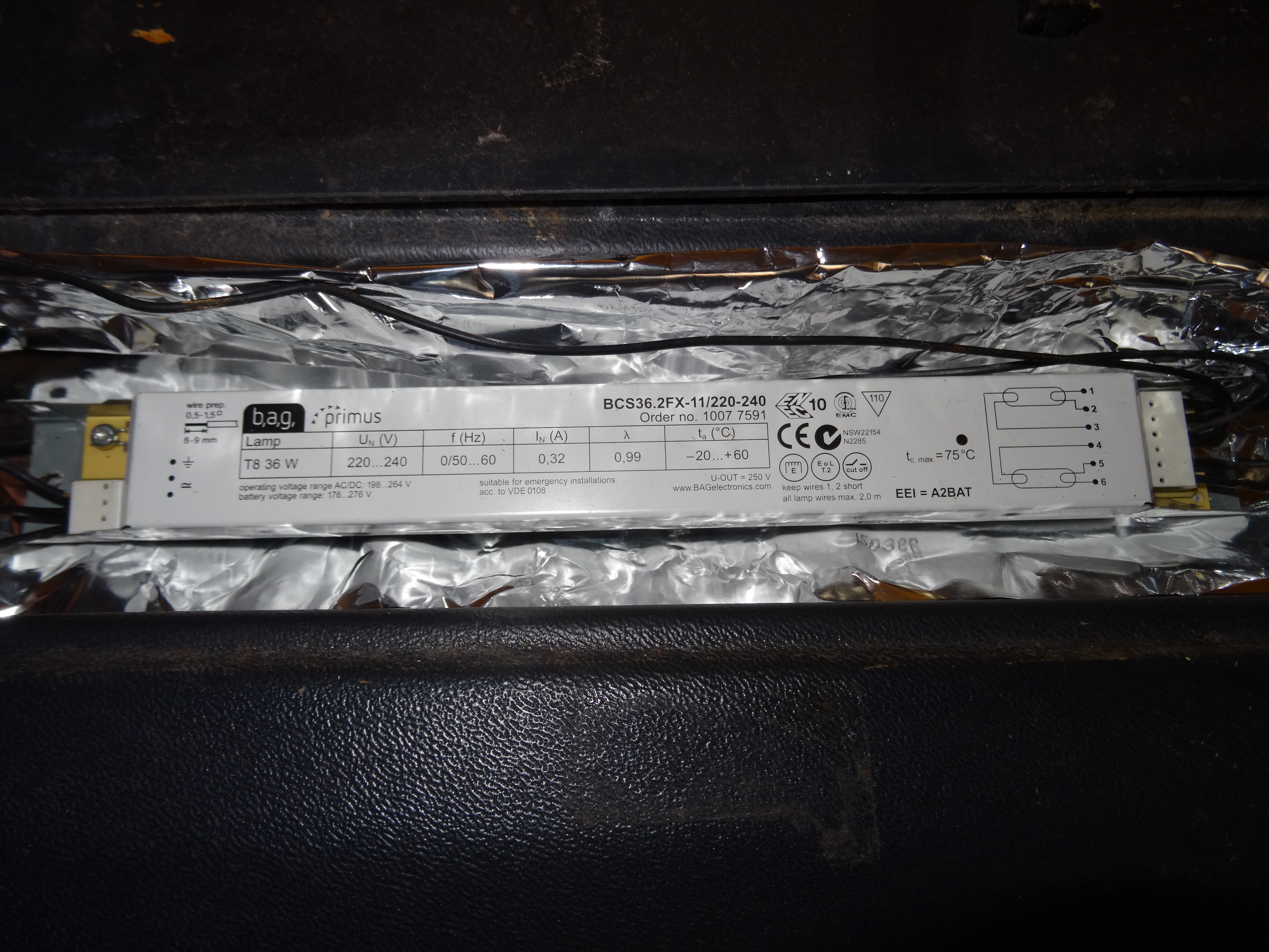

    witam
    mam taki statecznik
    Jak podłączyć świetlówkę T8 30W do statecznika T8 36W?
    chcialbym do niego podlaczyc jedna swietlowke t8 30w i nie do konca wiem jak.
    podlaczylem niby jak na schemacie jak pod 2swietlowki, ale ja mam 1.
    wczesniej byl inny statecznik na startery ale sie skonczyl :D
    obecna swietlowka sie tylko żarzy z prawej strony a nie startuje..
    prosze o pomoc.
    czy moze to jakos trzeba zmostkowac ?
    pozdrawiam maniacy !

    Ona nie wystartuje bo ma szeregowy układ żarzenia , czyli muszą być dwie lampy .

    ok, to ide do zoologicznego po druga i zobacze.
    ale jak podlacze 2 x30 to wystartuje ?
    Tak, ale zawsze lepiej dopasowywać lampy do stateczników czyli 2x36 W .

    miałeś kolego rację, po za tym źle podpiąłem jeden kabel bo dałem 2 kable do masy i stłumiło plusa i dlatego lampa się żarzyła. Dziękuje za pomoc, potrzeba takich ludzi !
