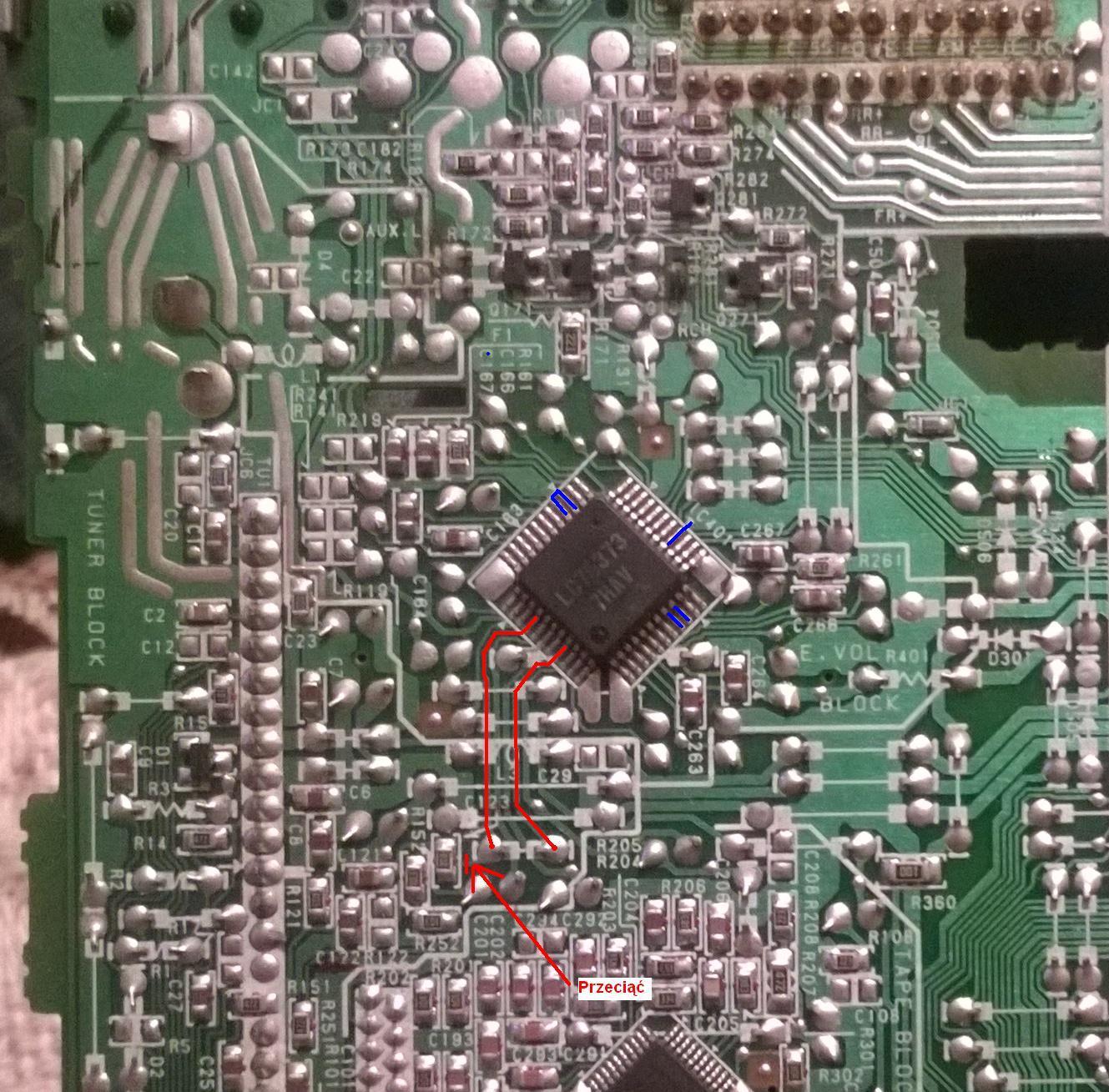

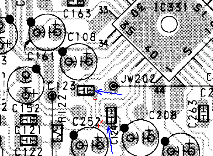

    Po obejrzeniu schematu mogę powiedzieć że w zasadzie można skorzystać z tych rysunków z linku. W XR-4800 interesujące nas kondensatory to C123 i C124znajdujące się w pobliżu IC331 który jest głównym elementem audioprocesora. Kłopot polega na tym że są to kondensatory SMD więc nie można jak pisał autor podnieść jednej nogi kondensatora. Należy przeciąć ścieżki wskazane na rysunku (czerwone kreski to miejsca cięcia) i sygnał podłączyć do punktów wskazanych niebieskimi strzałkami.

    Masa znajduje się na nóżkach 8, 9, 15, 25 i 26 układu IC331

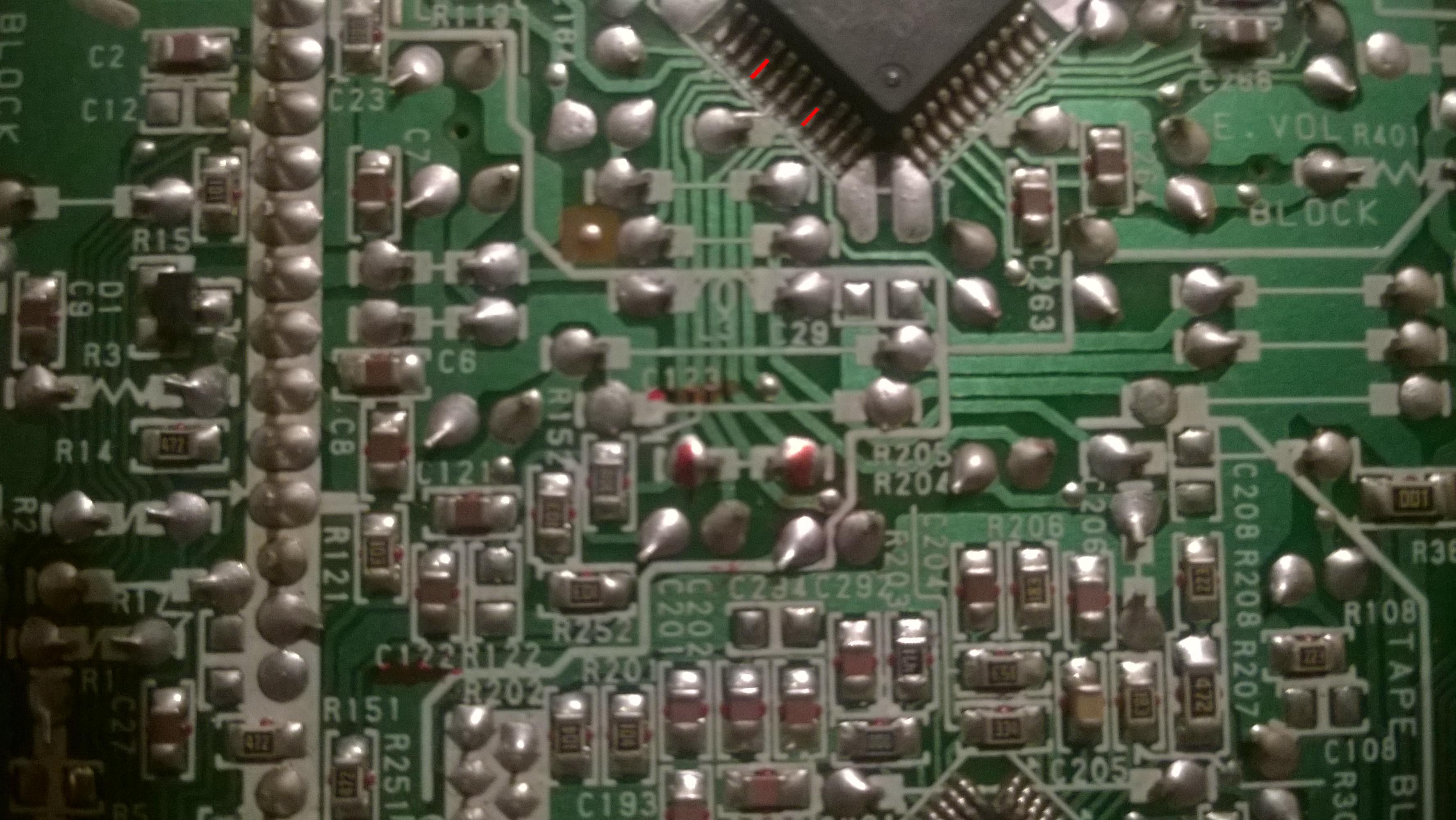

    Tak zdążyłem na własną rękę znaleźć gdzie idzie sygnał AM (co u z moim doświadczeniem jest już dużo) ale dzięki bo chciałem się zapytać czy dobrze kombinuje. teraz w swoim radyjku znalazłem c123 ale c124 już nie widzę. oporniki normalnie dolutować w ścieżki czy jak to zrobić po ludzku, aby miało ręce i nogi? I jakbyś mógł w na tym zaznaczyć miejsce cięcia.

    To nie ten fragment płytki. Na tym zdjęciu jest układ IC301 a nie IC331

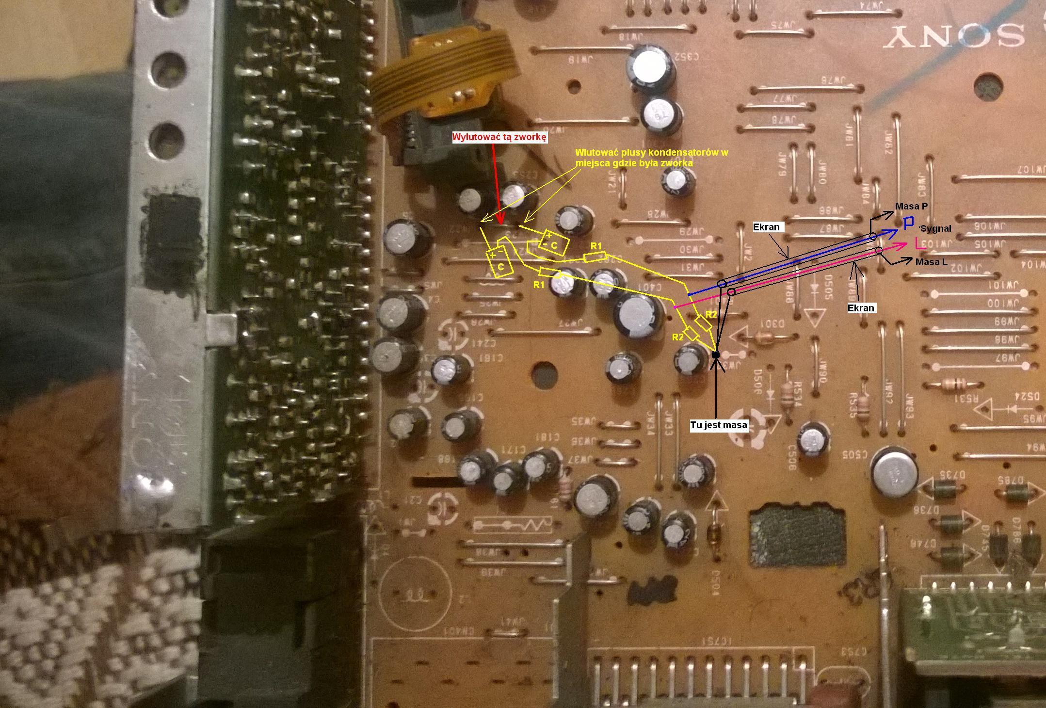

    Przyjrzałem się bliżej tej płytce i okazuje się że jest ona trochę inaczej skonstruowana. Sygnały obu kanałów są zmostkowane od strony procesora a sygnał AM jest doprowadzony jednym kondensatorem do tego mostka. W związku z tym będziesz potrzebował dwóch kondensatorów elektrolitycznych 1uF - 4,7uF/10V lub 16V. Na rysunku rozrysowałem jak to zrobić fizycznie. Nie będzie mnie później ale myślę że rysunki są wystarczająco jasne.
    Sony XR-4800 - jak podłączyć gniazdo AUX do audio procesora zamiast AM?
    Te niebieskie kreski narysowane na nóżkach procesora zignoruj, nie trzeba z nimi nic robić.
