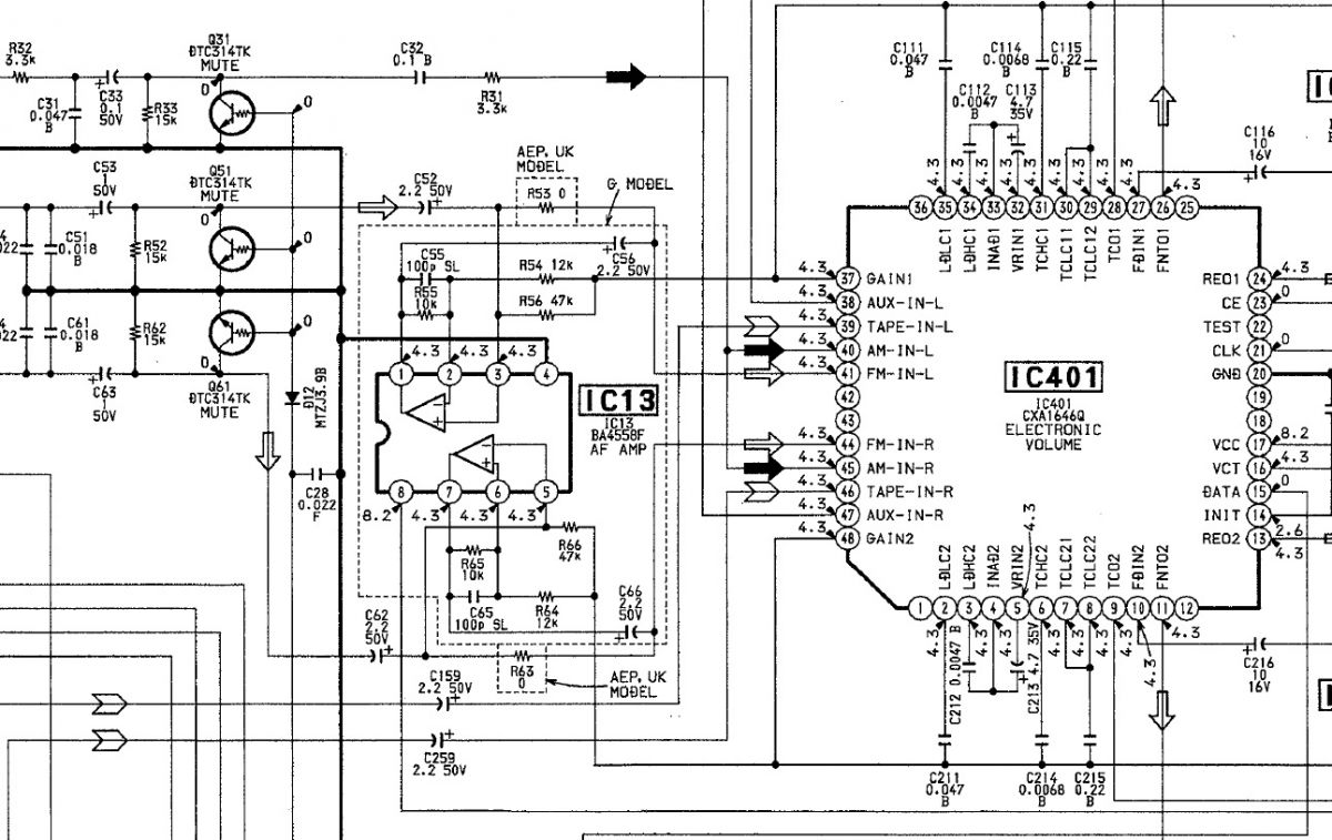

    Mam zamiar dodać do radia Sony XR-C420RDS gniazdo AUX w miejsce AM. Mam zamiar wyprowadzić kanały poprzez kondensatory 50V 1µF do pinów 40 i 45 układu CXA1646Q. Który z kondensatorów wylutować?
    Schemat elektroniczny układu radia Sony XR-C420RDS.

    Rozumiem, że wynika to z faktu, że gniazda RCA (line IN L i line IN R) wykorzystane są już, do podłączonej zmieniarki CD.
    W takiej sytuacji sygnały audio R i L z gniazda AUX trzeba doprowadzić (przez kondensator styrofleksowy 0.22µF - 0.47µF) do uwolnionych (odciętych ścieżek) pinów 40 i 45 układu IC401.

    OK. Już wszystko jasne. Dziękuję.
