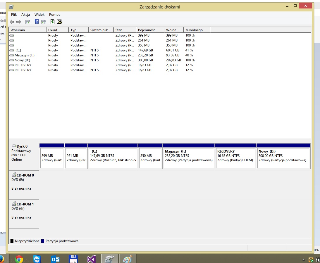

    Po kupnie laptopa zmieniłem rozmiar C i stworzyłem nowy dysk F.
    Parę dni temu kupiłem większy dysk i sklonowałem ten pierwszy na drugi.
    Wszystko działa bez problemu - klonowanie przebiegło pomyślnie.
    Problemem jest brak możliwości dojścia do recovery przez f11.

    Czy masz oba dyski wewnątrz komputera, jeśli tak to spróbuj wyjąc ten stary :)
    Mi to pomogło w lapku.

    Jak widać na załączonym screenie mam tylko jeden.
    Drugi leży na wypadek gdyby coś się stało. Wydaje mi się, że problem powstał od razu, przy dzieleniu partycji C na dwie.

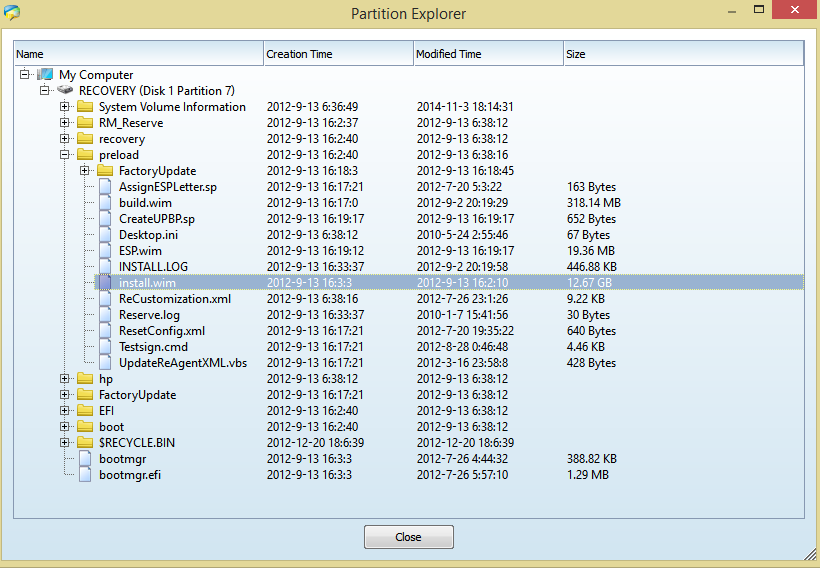

    Jeszcze jedno, może się przyda. Ścieżka do pliku z recovery. Oczywiście przez
    explorator windows nie mogę się tam dostać.
