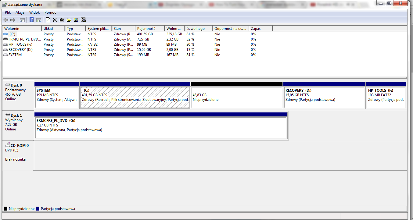

    Pokaż widok z menadżera dysków logicznych (narzędzia administracyjne).
  • #3 16017888
    svitak77
    Poziom 8  
    Posty: 11
    Mam nadzieję, że chodzi Ci o to:
    recovery nie chce wystartować z f11 w hp pavilon g6

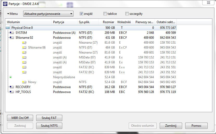

    Piszesz ,że utworzyłeś nową partycję ale jej nie widać. Jest tylko nieprzydzielone miejsce.
    Jeżeli faktycznie utworzyłeś piątą partycję to musiałeś wykonać konwersję na dynamiczny bo max to 4 partycje w MBR.
    Podaj fotkę z DMDE z partycjami.
    Jak recovery nie wystartuje to próbuj ręcznie przywrócić oryginalny system z plików obrazu.
    Podobny wątek może pomoże.
    https://www.elektroda.pl/rtvforum/topic2193987-0.html

    Pokaż najpierw fotkę z DMDE. Bo jest sprzeczność. Piszesz ,że utworzyłeś piątą partycję a w windows jej nie widać. Miałem na myśli start recovery z gruba lub plopa. Zakładam że SMART dysku sprawdziłeś i dysk sprawny.

  • #8 16018051
    linuks
    Spec od komputerów
    Posty: 10981
    Pomógł: 1473
    Ocena: 491
    Na początek usuń nomame 02 i wstaw nomame 06 jako podstawową. Przy wstawianiu partycji noname 06 użyj opcji napraw w celu skopiowania boot sektora partycji. Przywróci to poprzedni układ partycji. Przed wstawieniem noname 06 otwórz wolumin i zobacz czy są pliki.
    Użyj DMDE z live. Może być to live.
    http://freedisc.pl/linuks1,f-5767324,lubuntu-14-04-3-ratunkowy-pl-iso
    Robiłeś bo nowa partycja była sformatowana na NTFS. Została usunięta później po formatowaniu.

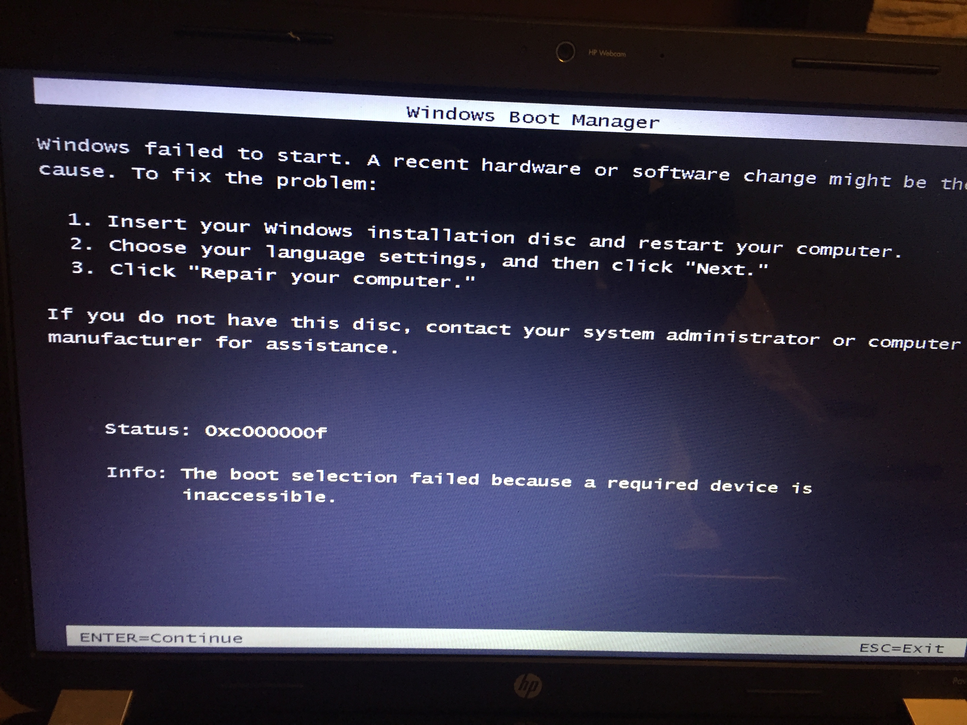

  • #13 16018148
    svitak77
    Poziom 8  
    Posty: 11
    Pobieram ten plik live. Co mam dalej zrobić?? Na płytę to zgrać??
    dedito napisał:
    Ustaw partycję recovery jako aktywną.
    gdzie to mam ustawić??
    Tak zrobiłem teraz ani nie mogę uruchomić kokpa z recivrry ani nawet normalnie. Piszę z telefonu :(
    OK. Udało się naprawić dzięki płycie z windowsem. Jestem znów na kompie ale recovery z f11 dalej nie działa

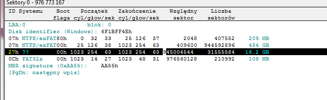

    Zmiana typu Recovery na typ partycji odzyskiwania - typ 27 zamiast obecnego 07 daje jakiś efekt? Wydaje mi się, że miałeś dysk dynamiczny i to naprawiałeś, czego efektem są 4 podstawowe w MBR.
  • #15 16023834
    svitak77
    Poziom 8  
    Posty: 11
    a jak to zrobić??
    Powiem jeszcze, że teraz jak włączam f11 to normalnie włącza mi się windows, także nieźle namieszałem pewnie
  • #16 16023842
    mati211p
    Posty: 16919
    Pomógł: 2584
    Ocena: 1130

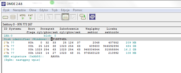

    W DMDE możesz to wykonać, po wybraniu dysku z urządzeń fizycznych i pokazaniu się okna partycje zamykasz je. Następnie mając widok Tablica Partycji i sektor 0. Edycja-->Tryb edycji, w tym trybie zmieniasz partycji Recovery typ z 07 na 27 i zapisujesz zmiany. Teraz być może coś więcej namieszałeś.

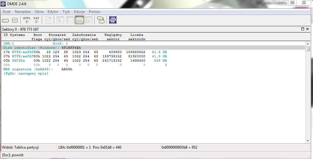

  • #17 16023853
    svitak77
    Poziom 8  
    Posty: 11
    Tutaj mam coś zmieniać?
  • #18 16023862
    mati211p
    Posty: 16919
    Pomógł: 2584
    Ocena: 1130
    Ale nie w sektorze 1 a sektorze 0, czyli klawiszem PageUp przejdź do sektora 0 i wtedy w trybie edycji zmień typ dla partycji Recovery.
  • #19 16023870
    svitak77
    Poziom 8  
    Posty: 11
    mati211p napisał:
    Ale nie w sektorze 1 a sektorze 0, czyli przyciskiem PageUp przejdź do sektora 0 i wtedy w trybie edycji zmień typ dla partycji Recovery.
    zanim zapiszę do zapytam. Dobrze?
    svitak77 napisał:
    czy raczej tak?
  • #20 16023889
    mati211p
    Posty: 16919
    Pomógł: 2584
    Ocena: 1130
    Tak, dokładnie jak w opcji 2 (tylko dla Recovery), wtedy po zrestartowaniu powinno być w zarządzaniu dyskami napisane przy Recovery partycja odzyskiwania i bez litery.

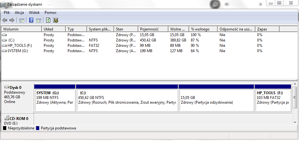

  • #21 16023902
    svitak77
    Poziom 8  
    Posty: 11
    tak się stało ale f11 dalej uruchami windows normalnie
    tylko po tym zabiegu martwi mnie 100%wolnego miejsca:(
