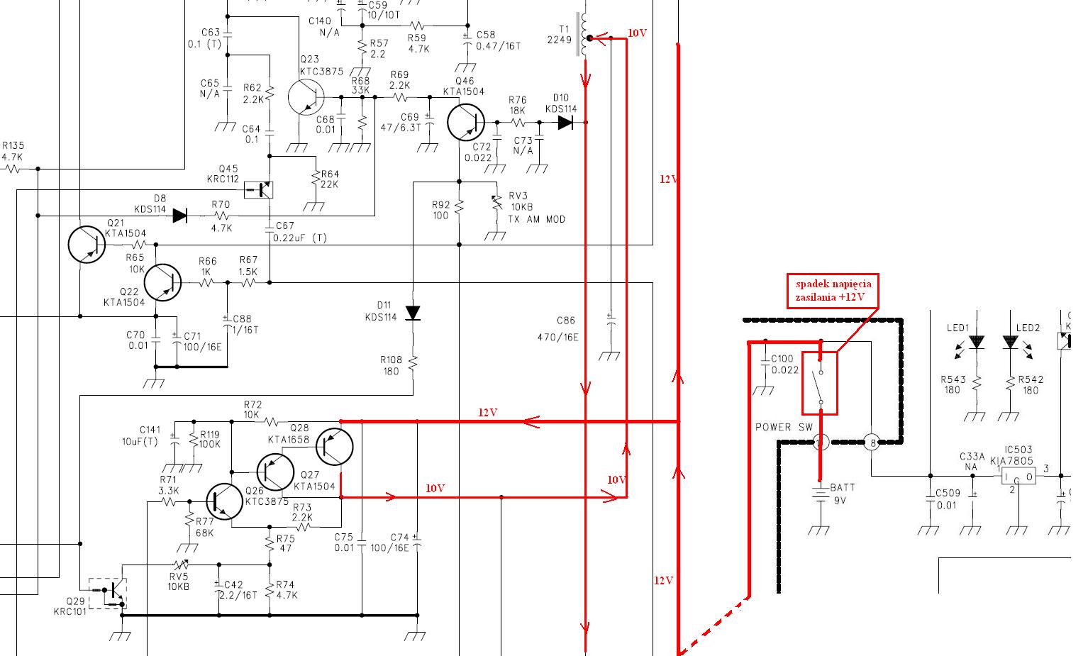

    Panowie mam problem, kolega przyniósł mi radio j/w. Nie działało bo podłączył na odwrót zasilanie, tzn dorabiał gniazdo zapalniczki i nieprawidłowo podpiął je. Radio nawet nie wstawało. Nie było 5V na elektronikę, wymieniłem regulator napięcia i wstało. Oddałem jako sprawne bo działało. Teraz znów do mnie trafiło tym razem podczas naciśnięcia przycisku nadawania przygasa ekran. Nie wiem gdzie szukać usterki, mam manual serwisowy ale tam nie ma napięć abym mógł cokolwiek zdiagnozować.

    W domu do testow zawsze akumulatora zelowego 12v. Wymienilem w miedzyczasie kta1658 na bd912. Ekran juz calkiem nie znika tylko przygasa. Wyswietla sie Tx podczas nadawania. Zamowilem juz 2sc2078 przyjda pewnie w przyszlum tygodniu. Bo mam jeszcze uwalonego tti-550 wiec sie przyda tak czy siak. Ale nie o tym mowa. Co jeszcze moge sprawdzic?
    Przy odbiorze ok 90mA. Przy nadawaniu ok 350mA, czyba troche duzo. Odbieranie dziala dobrze czysto slysze, tylko nadawania nie ma bo ktos by odpowiedzial. Dysponuje tylko miernikiem uniwersalnym z takich urzadzen pomiarowych.
    Koncowka mocy pewnie jest sprawna, 2sc2078, teraz podmienilem ze sprawnego radia i dalej to samo. Czyli pewnie niepotrzebnie zamowilem.

    Ok zasilacz komp podpiety. Na srodkowej nodze BD912 10,85v. Pobor pradu przy odbiorze ok 130mA. Przy nadawaniu ok 650mA. Przy nadawaniu na srodkowej nodze 2sc2078 i 2sc1006 takie same, napiecie skacze od 10,30v do 10,60v. Po odlutowaniu 2sc2078, prad podczas nadawania ok 250mA i ekran nie przygasa. Jutro sprubuje dorwac 2sc1006 podmienie, a jesli nie to wezme ze sprawnego radia powinien byc takowy. Znalazlem prosty schemat jak zrobic miernik mocy, cos postaram sie jutro wykonac.
    Zastanawia mnie - dlaczego wymieniłeś Q208 jeżeli on nie uczestniczy bezpośrednio w wyświetlaniu LCD. :?:
    Jedyny związek ze zwartym 2SC2078 i Q208 to duży prąd płynący poprzez ON/OFF po, którym może być gwałtowny spadek napięcia zasilania.
    Alan 42 Multi - Przygasa wyświetlacz przy nadawaniu po naprawie zasilania
    Dużo dla odbiornika a mało dla nadajnika.
    Odbiornik około 10 do 30mA
    Nadajnik około 650mA (TX 4W przy sprawności 60% to około 6,4W + inne 1W = razem około 8W)
    ... tylko nadawania nie ma bo ktos by odpowiedzial. Dysponuje tylko miernikiem uniwersalnym z takich urzadzen pomiarowych.
    To koniecznie musisz zmierzyć układ TDA2003 (IC6), gdzie na nóżce nr 5 powinno być prawie pełne napięcie zasilania poprzez klucz tranzystorowy Q7 (przy nadawaniu) a na n.4 jego połowa.
    Niepotrzebnie.
    Reasumując to wszystkie dolegliwości w "cyfrówce" urządzenia jak PLL, EPROM czy procesor - to głównie IC503, który w wersji 78L05 bardzo często się psuje. :cry:

    Podczas nadawania tda2003 na 5 nodze ma prawie napiecie zasialania ale na 4 jest ok 8V. Stabilizator t5V wymienialem wczesniej, jest tam upchany regulator w wersji to-92 bojdajrze. Wiem ze nie fachowo ale dziala. Nie pamietam czy po wymianie 7805 radio nadawalo. Oddalem je i kolega mial sprawdzic. Wrocilo do mnie po prawie pol roku, czyli wczoraj. Sprawdze to jutro czy aby na pewno jest 5V.
    Wymienie ten 7805 na właściwy przynajmniej właściwej mocy. Bo w obudowie TO-92 ma 100mA, nie wiem o czym myślałem pakując go tam.

    Wstawilem nowy 7805 w obudowie TO-220. Dziwne jest to ze podczas nadawania mam na pinie 3 zlacza goldpin. Mam 10V a nie 5 jak wynika ze schematu.

    Wydaje mi się że ANJ poszedł w dobrym kierunku podejrzewając uszkodzenie modulatora (lub jego zasilania) TDA2003 .
    Modulator i zasilanie wydaje się sprawne.
