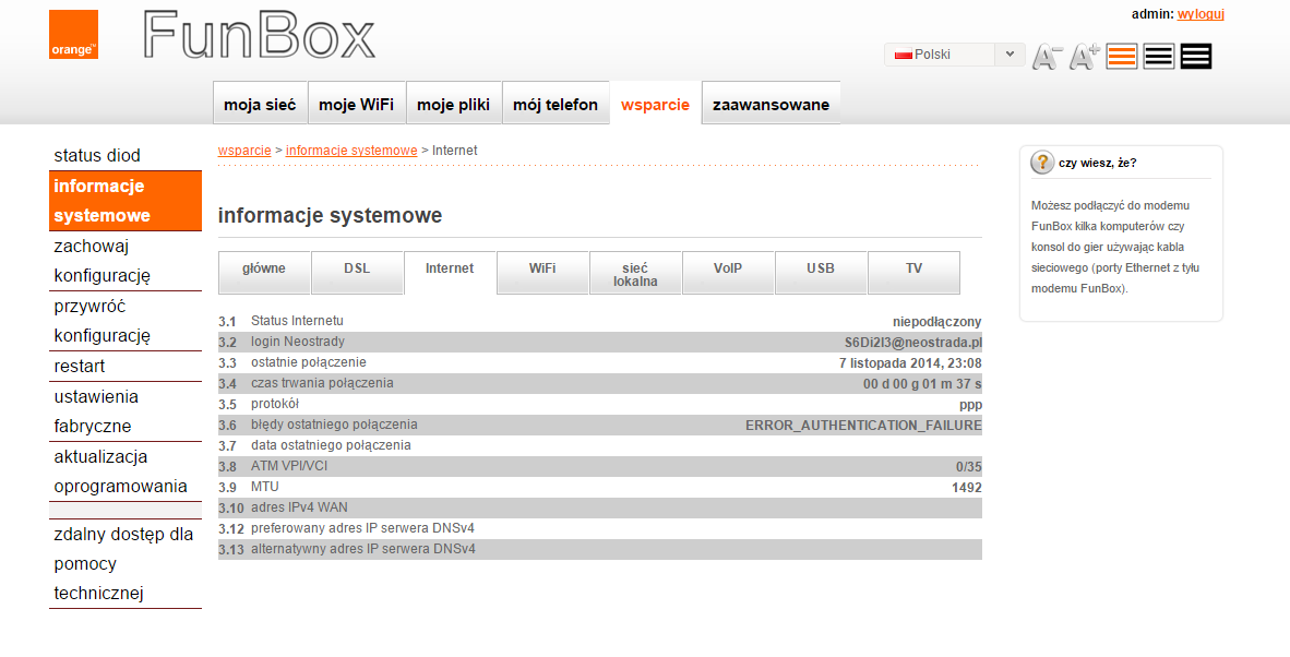

    Czesć wszystkim!
    Chciałbym tutaj pokazać jak wyglądają parametry mojej linii i prosić o poradę co w tej sprawie dalej robić, gdyż zgłaszane było już kilkukrotnie i jeśli coś pomogło to tylko na chwilę.

    Na drugim obrazku pokazuje co zdarza się też często, czyli błąd :Error authentication. Jakby był ciągły problem z logowaniem, loginu i hasła nikt nie rusza więc nie daje sobie wmówić od osób z infolinii że mam wpisane złe hasło.
    Połączenie z internetem jest zrywane kilkukrotnie w ciągu dnia. Ostatnio zerwało nawet 4 razy w przeciągu 1,5h.

    Pewnie masz parametry lini kiepskie spowodowanę odległościa, jakością lini.
    Na próbę, wyłącz wszystkie urządzenia od gniazda tel którym linia wchodzi do domu i podłącz tam tego "fun"-a, i zobacz jak to chodzi.
    Brak parametrów attenuation/tłumienie.
    Parametr SRN strasznie niski, za niski, będie rwało, powinno byc 5-6dbi. Ale jak podwyższa SNR to spadnie transfer.

    Więc czemu miałem 2 lata w Netii 6Mb i nie było problemów?
    Nie mam podłączonych żadnych aparatów telefonicznych bezpośrednio do linii, używam VOIPa przy użyciu właśnie Funboxa.
    Więcej parametrów ten pseudo router nie podaje.
    Zużycie fizyczne, te rzeczy sie starzeją i parametry leca w dół.
    Przypadkowe uszkodzenia twojej lini przy naprawach innych.
    Przesłuch od innych lini na twoją,
    Wybierz te które ci dadzą spokuj ducha.
    Podłacz jakiś inny router ADSL który pokazuje tłumienie.
