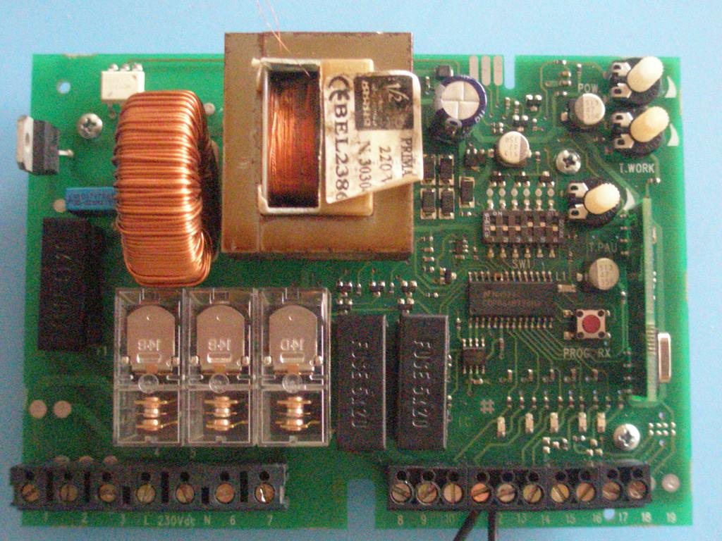

    Elektrolit nie wiele Ci powie ( jak bedzie na 35, albo 50V to co powiesz?), ale nap. zasilania cewek przekaźników prędzej. Na 12 czy 24V?

    30 sekund w google:
    12v 500mA

    trafko ma dwa uzwojenia
    a przekaźniki chyba są na 24v jutro sprawdzę
    ponoć na wyjściach ma się pokazać 24v, tak twierdzi osoba która mi to przyniosła.

    Czy trafo ma 3 piny na wtórnym? Jeśli tak, to zwykłe trafo 2x12v

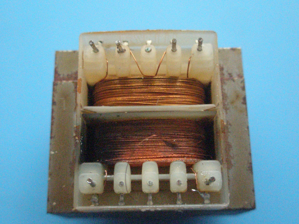

    Przekaźniki są 12V DC. Wyraźnie widać na zdjęciu że drut nawojowy po stronie wtórnej jest różny dla swoich sekcji. Po lewej jest mniejsza średnica. podejrzewam że tam było właśnie te 24V AC, co kolega mi mówił bo idzie przez bezpiecznik bezpośrednio na złączę 8,9. uzwojenia wtórne też są zwarte.
    Co do zasilacza regulowanego to dobry pomysł, teraz nie mam czasu ale jak wrócę to sprawdzę, i dam znać co z tego wyszło.
    A może ktoś ma jakąś instrukcje do tego sterownika?
    Po co 24v AC na wyjściu 8,9?

    Obstawiam, że to moze byc 2x12V , ale i innej obciazalności. Sprawdź po ściezkach czy na AC 24 ida dwa połaczone szeregowo uzwojenia, a na zasilanie elektroniki 12V brane jest z tego mocniejszego uzwojenia?

    Policzyłem ilość uzwojeń po stronie wtórnej dla każdej z sekcji wyszło mi 350/210,
    więc na pewno transformatorek nie miał 2x12V.
    Czyli wychodziło by, że był miał on 14,4V i 24V
    Ale wstawiłem właśnie trafo 2x12,5V AC, tylko na złącze 8,9 dałem sumę dwóch sekcji 25V,
    a elektronikę zasiliłem z jednej sekcji (po wyprostowaniu 17,5V).
    Mam nadzieje ze nieodseparowanie napięć nie będzie miało wpływu na działanie sterownika.
    Oddałem go już klientowi jak zamontuje to dam znać czy dobrze chodzi
    i zamknę temat.
    Sterownik na razie działa dobrze.
