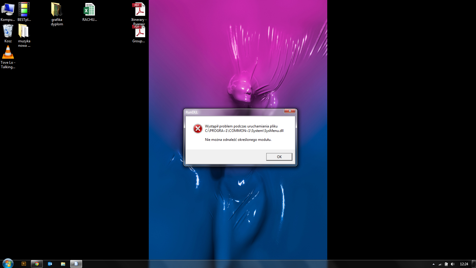

    po włączeniu komputera pojawiają się komunikaty o błędzie, kilka, a gdy wyłączę je po czasie znów się pojawiają. Proszę o pomoc.

    Nie mam szklanej kuli i nie wiem co Ci sie wyświetla. Może daj screeny tych komunikatów.

    Lenovo G700 - powtarzające się komunikaty RunDLL po włączeniu komputera
    taki komunikat

    Ok, juz widze, byly dwa. Jeden przegapilem.
    Nowy Fixlist.txt dla FRST:
    Task: {5F26626A-CD0F-429D-B5CE-46264E665914} - System32\Tasks\Microsoft\Windows\Maintenance\SMupdate2 => Rundll32.exe C:\PROGRA~1\COMMON~1\System\SysMenu.dll ,Command701 update2 <==== ATTENTION
    Task: {F1390F32-0847-46F1-B5D5-61EAF3F07AE7} - System32\Tasks\Microsoft\Windows\Multimedia\SMupdate3 => Rundll32.exe C:\PROGRA~1\COMMON~1\System\SysMenu.dll ,Command701 update3 <==== ATTENTION
    Po wykonaniu nie bedzie sie juz pojawiac.

    cisza, więc chyba pomogło :D
    dziękuję
