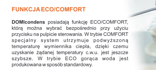

    Jak nie pisze, jak pisze czym się różnią
    • Kocioł Ferroli Domicondens F24 - Czy to jest normalna praca kotła w trybie eco? fe.jpg (49.19 KB) Musisz być zalogowany, aby pobrać ten załącznik.

    Dziękuję za chęć udzielenia pomocy, ale nie o to mi chodziło. Miałem problem z interpretacją zachowań kotła. Po zakręceniu ciepłej wody z kotła dochodził głos sugerujący, że palnik nadal się pali i niepotrzebnie przegrzewa kocioł. W międzyczasie uprzejmy Pan z serwisu Ferroli Polska w Sosnowcu zadzwonił do mnie i wyjaśnił, że kocioł zarówno w trybie eco jak i comfort po zakręceniu wody powinien bezwłocznie wyłączyć palnik. Tylko w trybie comfort palnik może od czasu do czasu zapalać automatyka kotła utrzymujac zadaną temperaturę wody. Dochodzący z pieca szum, jak się okazało, jest głosem pracującego wentylatora, który po każdym zakręceniu ciepłej wody "wietrzy" komorę spalania jeszcze przez 30 sekund. Kocioł ma zamkniętą komorę spalania i dlatego nie potrafiłem określić co jest źródłem szumu, myślałem, że to pracujący palnik. Szkoda że instrukcja nie opisuje dokładniej pracy wentylatora.
    Wcześniej miałem prosty, stary kocioł dwufunkcyjny Predom Termet z otwartą komorą spalania. Jeszcze jedna ważna uwaga, jeśli kocioł pracuje prawidłowo, po zakręceniu ciepłej wody powinien zniknąć z wyświetlacza symbol produkowania przez kocioł ciepłej wody (pod symbolem kranu).
