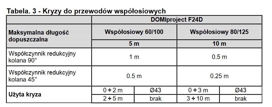

    Okazuje się że komin 60mm jest za mały. Dodatkowo każde kolano 90º skraca komin o 1m.
    Dopiero komin 80mm będzie dobry.
    Instrukcja:
    Ferroli f24: zrywanie płomienia, zastosowanie kryzy, modulacja obrotów wentylatora, rola presostatu
    • Domiproject f24 2f.pdf (1.49 MB) Musisz być zalogowany, aby pobrać ten załącznik.

    Mam tą instrukcje.problem w tym że ciąg za bogaty,aż chuczy..spróbuje z tą kryzą,zobacze.

    Długa rura z kolanami o małym przekroju działa dla wentylatora jak hamulec przez co przepływ powietrza jest zbyt mały żeby kocioł mógł poprawnie pracować.
    Żeby to sprawdzić trzeba podłączyć do wężyka od presostatu mili barometr. Wynik pomiaru należy porównać z minimalnym ciśnieniem presostatu. Jeśli wynik będzie niższy to pozostaje wymiana komina.
