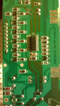

    Zmywarka Beko DIS5830 po zakończeniu programu i wyłączeniu już nie daje się włączyć (brak jakiejkolwiek reakcji). Obawiałem się jakiejś katastrofy bo wyraźnie wyczuwalna spalenizna elekroniki ale po dotarciu do płytek:
    Płytka wyświetlacza (1880601605) uszkodzone:
    U2 TI HC595
    R4
    BEKO DIS5830 - Zmywarka nie uruchamia się, uszkodzone elementy na płytkach

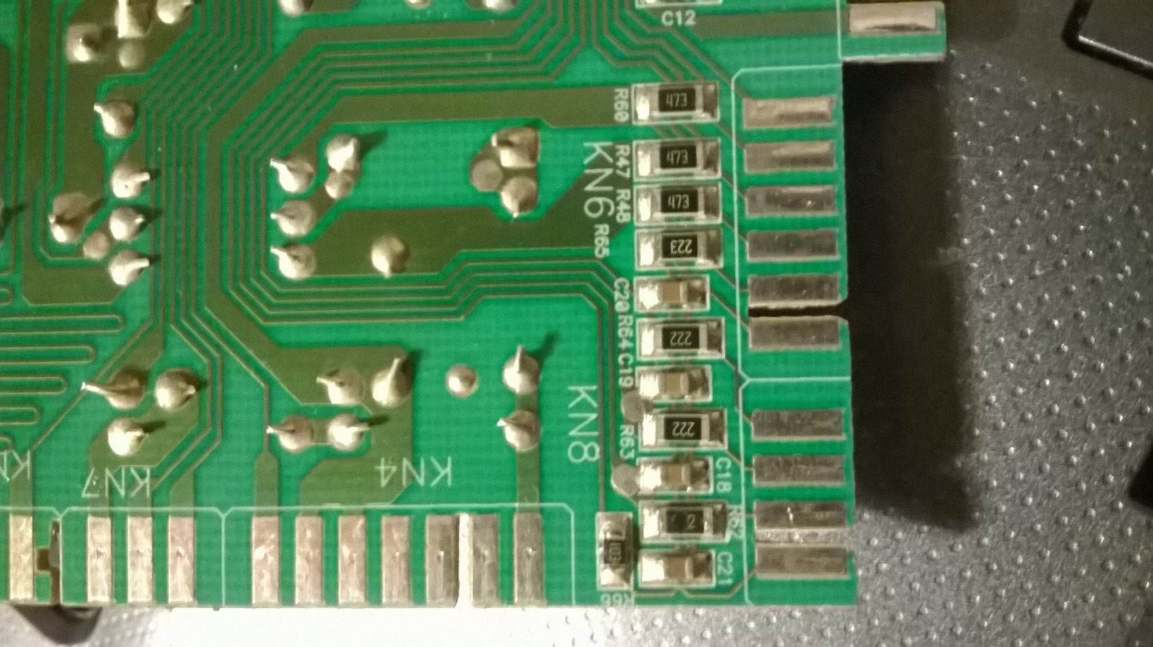

    Płytka programatora (1899420705)
    przy złączu KN8
    R62
    1. Jakie są prawidłowe wartości R4 i R62
    2. Na co jeszcze zwrócić uwagę/wymienić (przy okazji) oprócz kondensatorów foliowych?

    Jak dla mnie to rozwalony jest układ U2. Nie ma dziury w ty układzie ,tak wygląda na zdjęciu jak by była?.
  • #5 14177033
    Woocash44
    Posty: 9
    Tak, był uszkodzony, wymieniłem U2, uszkodzone rezystory, kondensatory ale to nie pomogło, procesor programatora już wcześniej odmówił posłuszeństwa.
    Założyłem fabrycznie nowy wyświetlacz i programator ale mam dalej problem 1F, dość dziwne bo inne błędy oznaczone są H.
