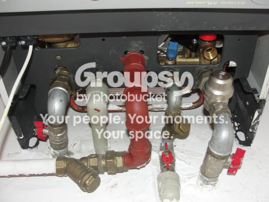

    Witam serdecznie,
    Znajoma ma kolejny (po 1,5 roku spokoju) problem z piecem Brotje Energy 24CTE. Usterka nie jest prawdopodobnie związana z poprzednią w której wymieniana była pompa.
    Tym razem usterka jest związana z ciśnieniem wody. Wskaźnik wskazuje ciśnienie 0 bar gdy piec jest wyłączony a podczas pracy ciśnienie rośnie do ok. 3 bar co wyraźnie przekracza zalecany zakres, który zawiera się między 1-2 bary. Piec nie wydaje żadnych niepokojących odgłosów itp.
    Serwisant podczas telefonicznego "rozpoznania" stwierdził, że należy wymienić naczynie wzbiorcze (360zł brutto). Czy da się uniknąć tej wymiany, czy usterka jest do naprawienia w inny sposób?
    Crux

    Spuść wodę z kotła, pozostaw zawór spustowy otwarty i napompuj naczynie przeponowe (ten czerwony baniak za piecem ) powietrzem do ciśnienia 0,8 bara. Napełnij kocioł wodą do 1 bara. oczywiście zamknij wcześniej zawór spustowy. Powodzenia

    @zybie,
    To co napisałeś było robione przez serwisanta w ramach wizyty ok. 2 tygodni temu. Było w porządku przez parę dni a później problem powrócił. Ten sam serwisant twierdzi, że skoro problem powrócił to naczynie jest do wymiany.

    Jeżeli jest dziurawa przepona to zaworkiem serwisowym powinna pokazać woda, jeżeli uszkodzony zaworek - wymienić. Mi się wydaje że cała czynność została wykonana mało precyzyjnie.

    Ok, przyjrzę się dokładnie piecowi i wszelkim oznakom ubytku wody. Czym jest spowodowany tak znaczny wzrost ciśnienia skoro wody prawdopodobnie jest mniej a nie więcej?
    Edit?
    Jeszcze jedno pytanie: czy owy wzrost do ~3 bar jest realny? Jeżeli tak to użytkowanie pieca raczej nie wchodzi w grę do czasu naprawy? Puki co użytkowniczka pieca włącza piec jedynie do czasu aż ciśnienie wzrośnie to 2 bar, wtedy wyłącza. Gdy problem się pojawił i zauważyła prawie 3 bary, to woda ciekła jedynie przez zawór bezpieczeństwa (?). Na poniższym zdjęciu otwór w prawym górnym rogu obok zaworu do dopuszczania wody.

    Wymiana naczynia okazała się konieczna, było nieszczelne. Dziękuję wszystkim za pomoc.
