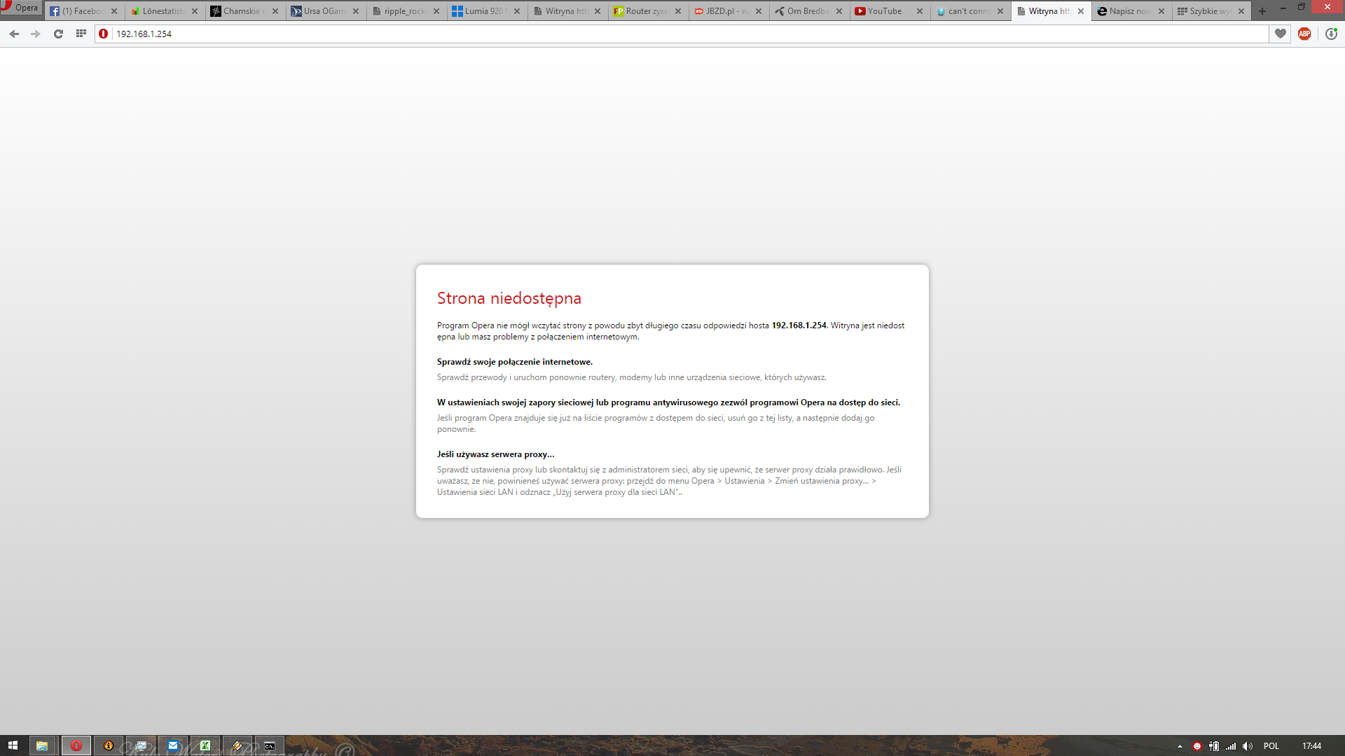

    Witam ponownie z kolejnym problemem odnosnie routera ZyXEL P-2812HNU-F1 vT.
    Internet dziala, wszystkie polaczenia w sieci domowej dzialaja sprawnie.
    Problemem jest to ze od jednego z restartow routera adres 192.168.1.254 przestal odpalac panel administracyjny - sprawdzilem na 3 roznych urzadzeniach polaczonych z routerem i na zadnym z nich panel sie nie wlacza, poprostu brak takiej strony.
    - Sprawdzilem czy komputer komunikuje sie z tym adresem komenda ping, polaczenie jest.
    - Resetowalem router i panel sie wlacza ale dziala tylko przez pierwsze 10 sekund po resecie, pozniej nawet przelaczanie miedzy opcjami routera informuje o braku strony.

    ZyXEL P-2812HNU-F1 vT - Nie dziala panel administracyjny
    Prosze o pomoc bo nie wiem czy to moja wina czy mam reklamowac router.

    Nie miałem styczności z tym modelem, ale dwie rzeczy, które przychodza mi do głowy:
    1. Spróbuj przez https
    2. Może kiedyś ustawiłeś przekierowanie portu 80 na jakiś wewnętrzny adres IP, który teraz jest nieaktywny, a zmiany zostały wprowadzone po ponownym uruchomieniu urządzenia ?

    1. https nie pomaga
    2. Ten router przy zadnej zmianie nie wymaga restartu. Wszystkie zmiany zaczynaja dziala odrazu po zapisie zmian.
