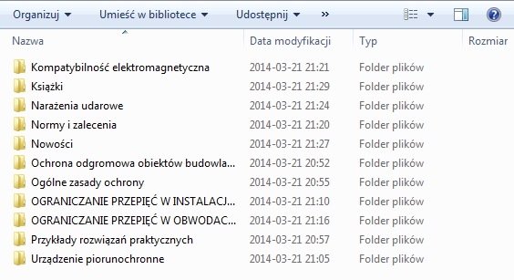

    elpapiotr napisał:
    Niestety, strona autorska Ś. P. prof. A. Sowy już nie funkcjonuje (www.ochrona.net.pl)
    Szczęśliwi, którzy pozapisywali te opracowania na własnym dysku.
  • #8 14141627
    elpapiotr
    Specjalista elektryk
    Posty: 12212
    Pomógł: 1015
    Ocena: 3533
    Oj tak - pomiar ciągłości instalacji odgromowej na budynku
