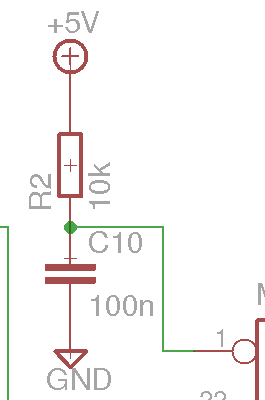

    Czyli takie podłączenie? Na swoim blogu masz +/- tak jak na schemacie w pierwszego postu :?:

    Ojej! Wywal ten schemat z powyższego do kosza bo się jeszcze jakiś początkujący pomyli :)
    Poprzednio miałeś prawidłow podłączony rezystor do +5V.
    Ponieważ na schemacie rezystor R2 i kondensator C10 umieściłeś przy pinie RESET, stąd domyślam się, że chcesz go (pin RESET) dodatkowo zabezpieczyć przed zakłóceniami. W takim układzie:
    dondu napisał:
    C10 tak właściwie powinien być po stronie pinu RESET ...
    a zmieniłeś zupełnie inaczej :)
    Takie:
    Stabilność ATMega8 przy wysokich prądach w.cz. obok transceivera - czy wystarczy?
    To chyba jakiś relikt z czasów, gdy mikrokontrolery nie miały układów power-on reset (tylko wtedy pojemności były większe). ;)
    Ale IMHO jeśli zakłócenia są tak duże, że wpływają na pin resetu podciągnięty do zasilania, to raczej jest problem znacznie większy, niż brak takiego kondensatora... ;)

    @dondu - tak, chcę RST zabezpieczyć, a programowanie w urządzeniu mi nie potrzebne, więc tak zrobiłem. Z tym C10 zupełnie nie zrozumiałem :(
    @vonar - teraz chyba rozumiem:
    Coś opornie mi idzie o tej godzinie :D
    Lepiej 10k czy 4k7? Wiem że obie wartości zadziałają ale eksperymentowanie "trochę" czasu by zajęło aż bym stwierdził która lepsza.
    Lepiej 10k czy 4k7?
    Skoro go nie będziesz programował w układzie, to po prostu zewrzyj pin RESET do Vcc i po sprawie, a jeśli chcesz rezystor i kondensator (dodatkowy filtr dolnoprzepustowy) to dowolny z tych rezystorów będzie OK.
