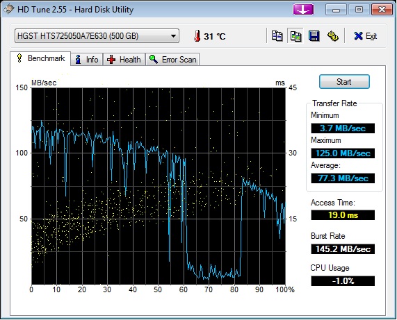

    Czy jest jakiś program albo instrukcja odwracające zmiany w windows 7, które zostały dokonane ręcznie/przez programy (np. ssd fresh) zmieniające te ustawienia dla optymalnego działania dysku SSD?
    Przeniosłem już system z SSD na HDD ale dysk działa wolno. Niektóre opcje jak indeksacja, defragmentacja włączyłem ręcznie ale części nie wiem jak przywrócić, bo w instrukcji ręcznej jaką znalazłem - są tylko informacje co ustawić dla ssd, nie ma wartości/ustawień tych, które były dla hdd.

    będzie wolniej ale ustawienia chcę przywrócić do takich jak były. SSD chyba źle działa, dlatego przesiadka, żeby to sprawdzić i wysłać ssd do serwisu.
    Taki mam teraz wykres Przejście z SSD na HDD - powrót do starych ustawień windows 7

    Przydał by się screen ze SMART dysku do analizy.

    S.M.A.R.T. wygląda tak:
