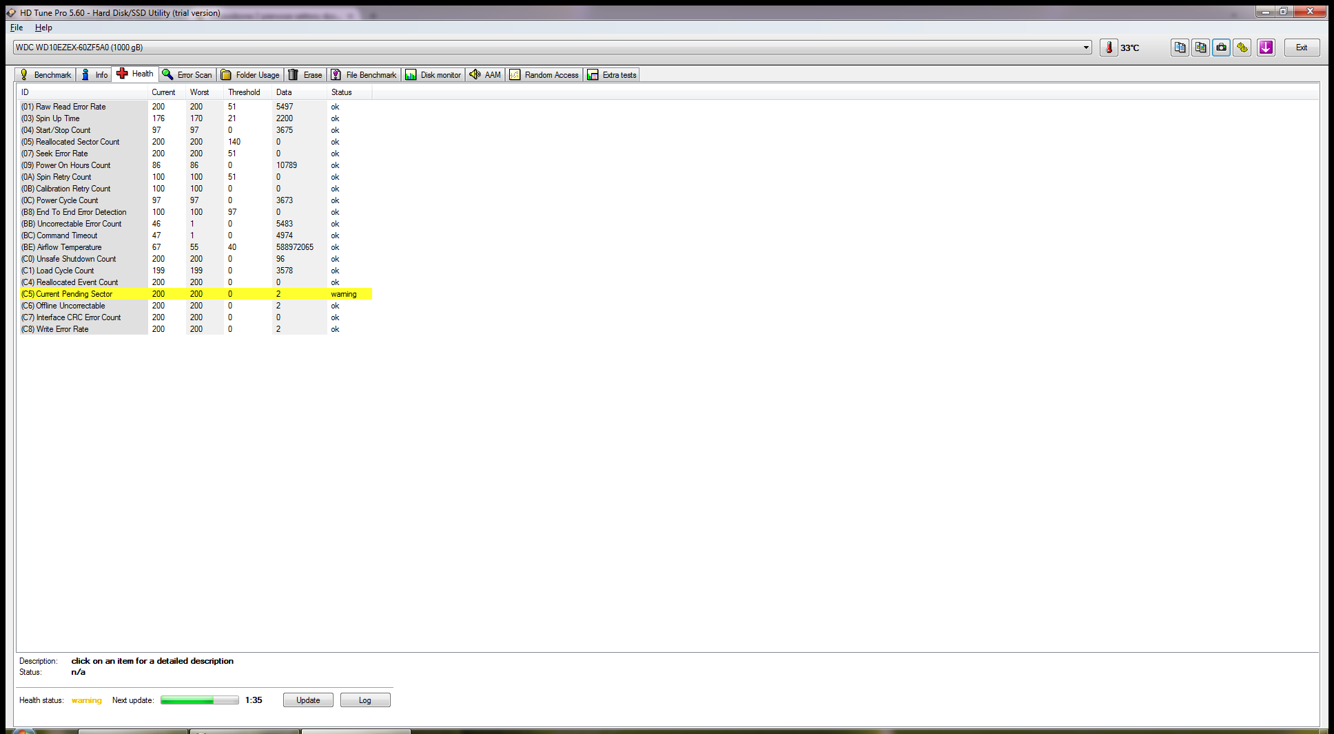

    Coś zrobiło mi się z Windowsem 7 i niektóre programy, w szczególności przeglądarki internetowe nie chcą się uruchomić , inne działają. Przywrócenie systemu niby się uruchamia ale nie przywraca.
    Postanowiłem sprawdzić hdd programem hd tune - skanowanie błędów. Oznaczało mi 2 pierwsze bloki (sektory ?) Na czerwono że są uszkodzone. To podobno 0,1 % dysku. Reszta jest ok. I co dla mnie oznacza? Konieczność wymiany dysku? Czy też da się to jakoś naprawić? A jak nawet da się naprawić to czy to początek końca tego dysku? Ma on 2,5 roku. Bo i czy dałoby się to naprawić bez instalacji nowej Windowsa? 7 -64 bit Home premium

    Jak nie masz ważnych danych na dysku to wykonać opcję naprawczą dysku programem MHDD tj. zerowanie i remap. Według tego poradnika http://www.nirvanowiec.republika.pl/MHDD.html Po wykonaniu naprawy zamieść nowy SMART.

    Interpretując SMART:
    - dla dysków WD parametr (01) powinien wynosić "0".
    Jego wzrost świadczy o problemach z powierzchnią dysku
    - (BC) czym zestaw jest zasilany?
    - (C5) i (C6)- do wykonania zerowanie + remap, po zabezpieczeniu wszystkich ważnych danych na innym nośniku
    - (C8) potwierdza zaczynające się problemy z powierzchnią dysku
    Procedura zerowania + remap =>
    https://www.elektroda.pl/rtvforum/topic1550200.html
    Po wykonaniu procedury naprawczej, zamieść ponownie SMART oraz skan powierzchni z czasami dostępu do sektorów z MHDD =>
    http://www.nirvanowiec.republika.pl/MHDD.iso

    Judykator napisał:
    A jakie są szanse że to pomoże i na jak długo ?
    Jak wspomniałem powyżej, zaczynają się problemy z powierzchnią dysku i zapewne będzie tylko gorzej a nie lepiej.
    Jednak że nie jest w takim stanie by od razu spisywać go na straty. Trzeba wykonać procedurę naprawczą.
    Dopiero po jej wykonaniu i zamieszczeniu SMART'u jak i skanu powierzchni, będzie można wypowiedzieć się jednoznacznie.
    Czy wykonasz to co zalecone, czy zdecydujesz się od razu na wymianę HDD, to już twoja sprawa.

    Więc tak, za 2 dni komputer już z powodu dysku HDD nie startuje. Dałem sobie spokój z nim i kupiłem nowy.
