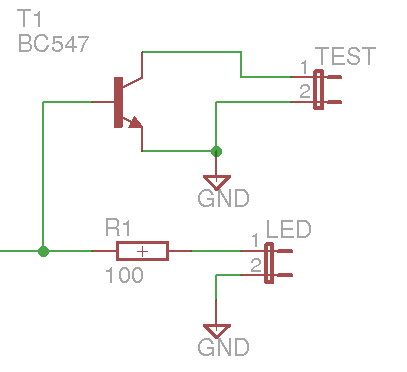

    Niestety, moja wiedza elektroniczna z podstaw kuleje. Mogłem iść na elektronika ;)
    A poważniej - potrzebuję włączać i wyłączać pewien obwód, tylko że napięcie nie jest w nim stałe. Może to być bezpieczne DC albo wysokie AC. Niemniej, prąd przepływający na pewno jest niski (rzędu mA), zatem nie są potrzebne elementy na dziesiątki amperów.
    Inną ważną kwestią jest to że żadne napięcie z układu nie może przedostać się na obwód.
    I chyba najważniejsze - bez efektu stukania, dlatego przekaźnik odpada. W dodatku potrzebna jest praca z częstotliwością dochodzącą do 20Hz (niska, ale myślę że przekaźnik szybko by wysiadł).
    Stworzyłem takie coś:
    Tranzystor zamiast przekaźnika - obwód z izolacją
    Ale doskonale wiem że to nie spełnia moich wymagań - napięcie z obwodu (TEST) gdyby było zmienne zniszczyło by układ. W dodatku nie znam "kierunku prądu" w obwodzie.
    W skrócie - elektroniczne łączenie dwóch kabelków :)

    Jeżeli zachodzi potrzeba załączania obwodu DC lub AC o niezbyt dużym prądzie i jednocześnie wymagana jest izolacja to najlepszy chyba będzie Opto MOSFET Relay, czyli przekaźnik zbudowany z tranzystorów MOSFET z generatorem fotowoltaicznym sterowanym diodą LED (tak jak w przypadku zwykłego transoptora). W porównaniu ze zwykłymi transoptorami przekaźniki te nie należą do najszybszych, czasy włączenia i wyłączenia są rzędu 1ms, ale i tak są szybsze od przekaźników elektromechanicznych i tak jak one nadają się do pracy zarówno z obwodami DC jak i AC.
    Poniżej kilka przykładowych układów scalonych (między innymi znalezionych na stronie Farnell: Strona główna/Przełączniki i przekaźniki/Przekaźniki SSR/Przekaźniki SSR - MOSFET), które mogą posłużyć do dalszych konkretnych poszukiwań:
    AQV214 (400V/120mA) Nais (Panasonic)
    PS7141 (400V/120mA) NEC
    LH1500 (350V/150mA) Vishay
    LH1540 (350V/120mA) Vishay
    LCA110 (350V/120mA) Clare
    PVT412 (400V/140mA) International Rectifier
    ASSR4128 (400V/100mA) AVAGO - podwójny
    Podłączenie do układu tak jak w przypadku diody LED zwykłego transoptora, czyli przez opornik ograniczający prąd do wymaganej wartości. Nie są to układy najtańsze (ceny zaczynają się od poniżej 10zł jak np. PS7141), ale chyba warto, bo załatwiają praktycznie wszystko, przede wszystkim komutację DC, do czego optotriaki się na pewno nie nadają.

    Czas 1ms wystarczy, a rozwiązanie podoba mi się tym bardziej, że jest ono (z tego co rozumiem) trwałe mechanicznie i nie wystąpi efekt zużycia.
    Z tego co przejrzałem to PS7141 (NECa nie znalazłem, ale "CEL") i AQV214 są prawie identyczne, tylko że pierwszy jest do dostania w łatwy sposób ale w wersji SMD, a drugi ma DIPa, lecz nie znalazłem w żadnym polskim sklepie / allegro. Nigdy z Farnella nie zamawiałem, chyba trzeba będzie.
    Ogólnie fajnie się dowiedzieć o tego typu kostce, bardzo mi się podoba i na pewno ją zastosuję.
    Wielkie dzięki za pomoc i precyzyjną, łatwą do zrozumienia odpowiedź

    Oczywiście takie przekaźniki są bezgłośne i bardzo trwałe byle tylko nie przekroczyć dopuszczalnego napięcia i prądu.
    A to dziwne co piszesz o PS7141, bo ja znalazłem w Farnell PS7141 w DIP6 i od razu zwróciłem na niego uwagę jako na jeden z najtańszych, inna sprawa czy nie będzie problemów z zakupem, bo zdaje się widziałem jak ktoś pisał na forum, że czasami z Farnellem są kłopoty zwłaszcza gdy muszą ściągać elementy z magazynu spoza Polski. Niestety te przekaźniki nie są za bardzo rozpowszechnione i w dodatku nie są łatwe do odszukania, bo występują pod różnymi nazwami (Photovoltaic, PhotoMOS, Optical MOS, itd.), dlatego podałem kilka przykładów żebyś mógł ściągnąć sobie datasheety, zorientować się w "nazewnictwie", wynotować u producentów symbole innych podchodzących przekaźników, i na koniec przeczesać internet pod tym kątem. To może zająć trochę czasu ale chyba warto to zrobić, bo może akurat znajdzie się coś takiego w jakimś sklepie.
