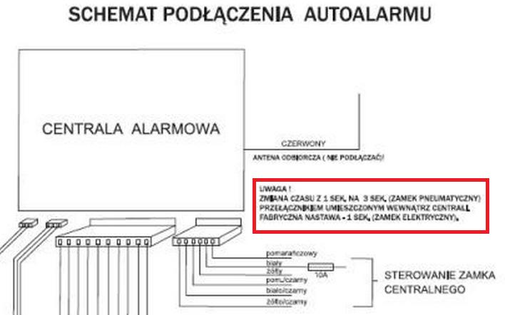

    Witam. Po przeanalizowaniu paru rzeczy stwierdziłem że kupie inny autoalarm z sterowaniem centralnym zamkiem. Padło na jakiś Autoalarm STEELI MEN SM - 100. Zamawiam kilka rzeczy od gościa to i przy okazji alarm.
    Jedna kwestia.
    Sterowania zamka +. W drzwiach kierowcy nie będzie siłownika sterującego tylko siłownik pneumatyczny, aby pompka otwierała wszystko z pilota.
    3 przewody z czego 2 to zamkniecie/otwarcie, a trzeci to stały 12+
    Z centralki chciałbym dać dwa plusy otwarcie/zamkniecie, ale schemat pokazuje że jeden przewód do pompki jeden do zamka?
    Autoalarm STEELI MEN SM - 100 - Sterowanie pompką centralnego Golf II
    Możecie mi to objaśnić?

    Zdziwilo mnie bo jest na 1 sek i 3 sek i myslalem ze te 3 ze schematu wzory to na 1 sek i 4 wzor to 3.

    Musisz sprawdzić w jakim stopniu masz zmodyfikowaną instalację centralnego zamka w swoim samochodzie.
    Fabrycznie - w drzwiach kierowcy nie było siłownika.
    Wystarczyło założyć do drzwi kierowcy uniwersalny siłownik i podłączyć go do przekaźników alarmu.
    Praca tego siłownika uruchomi switch w drzwiach kierowcy i wymusi pracę oryginalnego, pneumatycznego zamka centralnego Golfa 2.
    Jak to zostało zmodyfikowane u Ciebie - nie wie nikt.

    Ja np zamieniam fabryczny switch na siłownik master alarmem steruję silnikiem a styki sterują pneumatykiem

    Powiem tak. To najprostrze co może być. Żadnych przekaźników pompka nie ma.
    W drzwiach kierowcy jest siłownik mechaniczny w którym są tylko styki podające napięcie 12+ do zamkniecia lub otwarcia jak przekrece kluczyk w jedna lub drugą. Chce go zastąpić siłownikiem pneumatycznym na powietrze jak jest w pozostalych drzwiach i sterowac centralnym z pilota no i miec alarm. Potrzebny są 2 sygnały otwórz/zamknij 12V+ które utrzymają się przez ok 3.5sek aby pompka zdąrzyła zamknąć/otworzyć. Czy ten alarm to zapewni?
