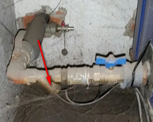

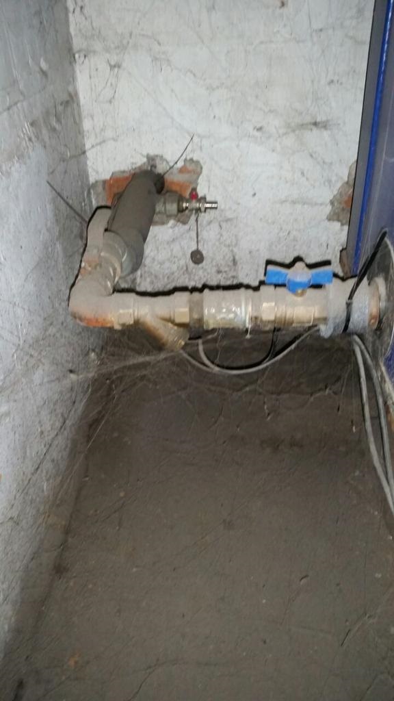

    gdzie tego szukac - jak to wyglada?? obawiam sie ze moge tego nie miec

    podłogówka - po załączeniu podłogówki reszta "gaśnie"
    czy to ten filtr??? zamknąć te dwa zawory odkręcić to kolanko - wypłukac i włożyć spowrotem??
    jesli nie mam uszczelki lepiej najpierw kupić uszczelke i dopiero zabawa???

    odkrecilem wyczyściłem. był zamulony- fakt. po czyszczeniu bez zmian. odpaliłem podłogówkę - odcieło góre i dół.
    jutro będę jeszcze raz odpowietrzal caly uklad i sprawdzal powroty kaloryferów czy są odkręcone - w zasadzie będzi esprawdzał koleś co się na tym zna lepiej ode mnie. zobaczymy.
