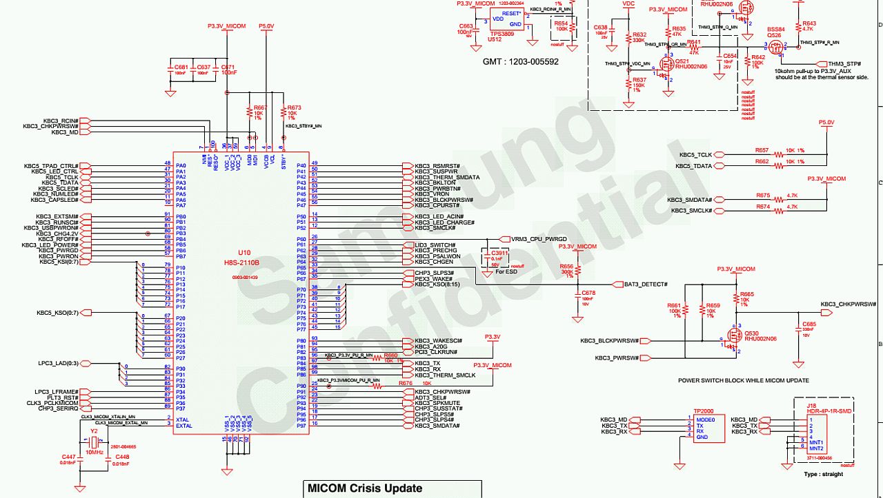

    Mam lapka wymienionego w tytule. Płyta BA41-01060A. W obecnym stanie, laptop uruchamia się na podłączonym zasilaczu oraz ładuje baterię. Jeśli jest uruchomiony już na zasilaczu i odepniemy zasilanie zewnętrzne to poprawnie pracuje na baterii. Jedyny problem to że wyłączonym laptopie i tylko podłączonej baterii laptop nie uruchamia się, napięcie na power switch'u 3.3V, gdzie dalej szukać przyczyny ?
    Załączam także schemat, jeśli ktoś mógłby podpowiedzieć gdzie szukać usterki, będę wdzięczny.
    • samsung_np-r720_cannes-ext_gfx-amd_rev_1_0_sch.pdf (1.69 MB) Musisz być zalogowany, aby pobrać ten załącznik.

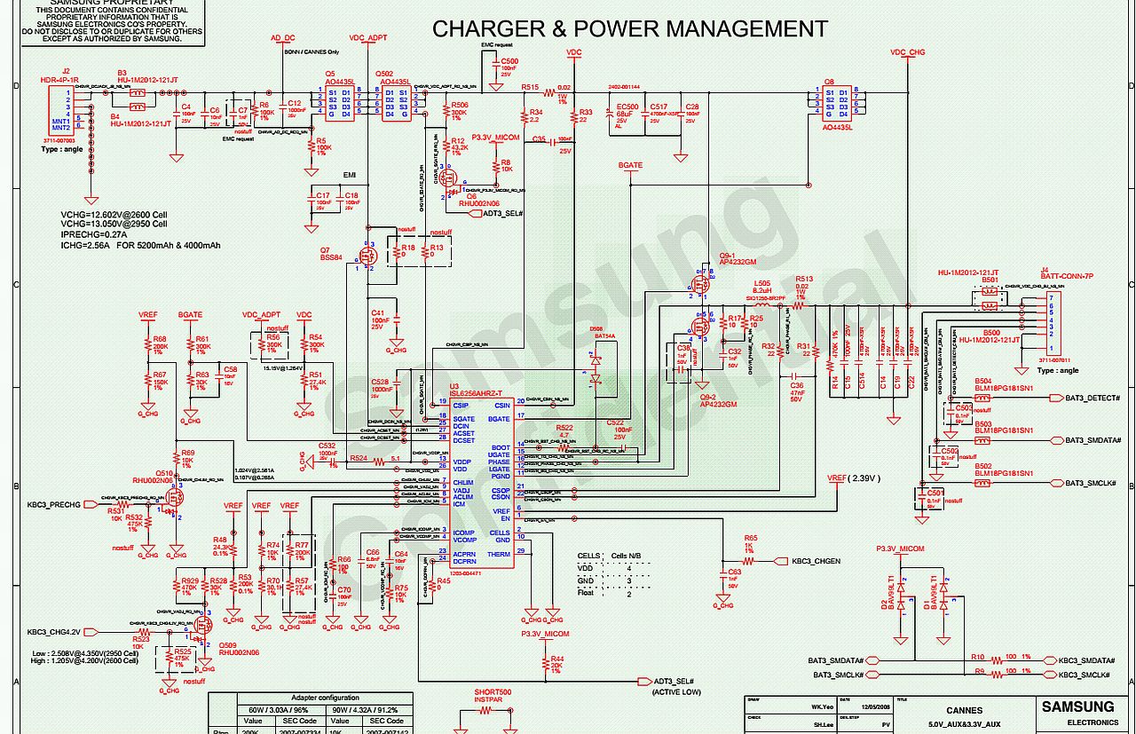

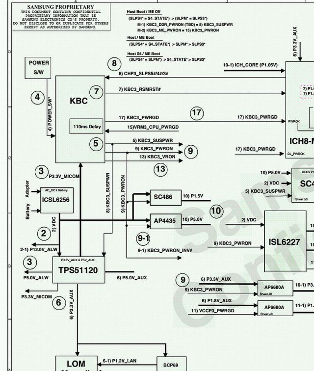

    Myślę, że na początek do rozpatrzenia co jest potrzebne dla uruchomienia z Aku ?
    Samsung r720 - Laptop nie uruchamia się na samej baterii, działa tylko z zasilaczem

    OK. Poprawiłem zimny lut na jednej nóżce i usunąłem zwarcie pomiędzy dwoma układu U10. Teraz ciekawostką jest to że świeci się dioda od ładowania przy włożonej baterii bez podłączonego zasilacza.
    Edit:
    Już wnioskuję że płyta była zalana i wymyta. Poprawiłem kilka lutów na układach przy złączu baterii i teraz nie wstaje na samym zasilaczu, za to bez zasilacza po włożeniu baterii dioda świeci się na zielono (rzekomo bateria naładowana :)).
