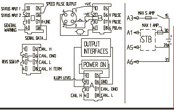

    Czy ma ktoś rozpiskę podłączeń tych urządzeń? Prędkościomierz nie posiada nic na obudowie ani u producenta nic nie można znaleźć. Co do tachografu opis jest ale coś tam nie rozumiem pewnych rzeczy. Chodzi o kostki "A"
    CB Electronics CAN 140 i Stoneridge SE5000 REV 6.3 podłaczenia
    Czy dobrze rozumie ten schemat?
    STB to wyłącznik głównego zasilania
    1- Plus po głównym wyłączniku
    5- Masa o głównym wyłączniku
    3- Plus po zapłonie
    6- Stała masa
    2- Podświetlanie
    7,4,8 CAN
    Czyli tachograf nie ma stałego plusa? i może być wyłączany?
