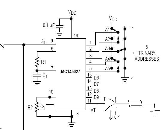

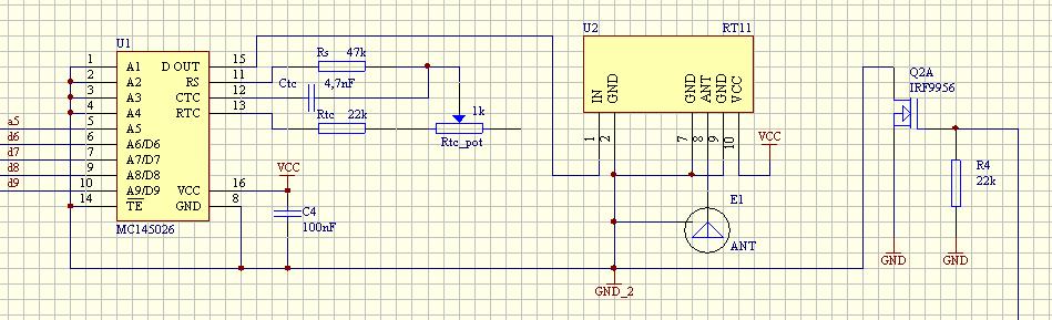

Wykonuje znany i popularny tor radiowy na RT11/MC145026 i RRQ3/MC145027. Mam w zwiazku z tym kilka pytan.
Ale najpierw to co udalo mi sie wykonac.
W zalacznikach schematy.
Nadajnik:
- RT11 Telecontrolli
- MC145026
- antena TCA07F przeznaczona do montazu SMT, dlugosc sciezki sygnalowej ok 15mm
- zasilanie 3V CR2032
- wartosci elementow jak na schemacie
Odbiornik:
- RRQ3 Telecontrolli
- MC145027
- antena TCA07F przeznaczona do montazu SMT tymczasowo z przylutowanymi dwoma goldpinami i zamontowana w gniezdzie zwyklym typu goldpin (sciezki tez okolo 15mm)
- zasilanie 5V z zasilacza stab
- na schemacie do wejscia Din (9) podlaczone wyjscie odbiornika RRQ3
- brak ukladow cyfrowych na plytce
- wartosci elementow R1 = 19k (18k + pot 2,2k), C1 = 22nF, R2 = 173k (160k + pot 22k), C2 = 47nF
Transmisja ciagla (TE podlaczone do masy na stale), nadajnik tez wlaczony (stan wysoki na bramce MOSFETA w nadajniku), kondensatory MKT, rezystory 5%
Lacznosc jest, VT w stanie wysokim, ale niestety zasieg bardzo slaby (ok 30m w otwartej przestrzeni dla stalego stanu wysokiego na VT bez zadnych przerw). Czestotliwosc ustalona 4kHz dodatkowo z mozliwoscia kalibracji za pomoca potencjometrow.
Moje pytania:
1. Jaki wplyw ma napiecie zasilania RT11 na zasieg? Wg specyfikacji RT11 zasilac moge napieciami z zakresu 2-6V ale nie ma zadnych informacji na temat wplywu wartosci napiecia na zasieg. Czy to ze zasilam tylko z 3V moze byc powodem tak malego zasiegu?
2. Dlaczego w datasheet'ach nadajnikow hybrydowych Telecontrolli np. RT11 i RT5 w rubryce fmax sa rozne jednostki? Np. RT5 (fmax = 4kHz), RT11 (fmax = 9.6kb/s). Jaka zatem maksymalna czestotliwosc moge wycisnac z tych modulow PRZY WYKORZYSTANIU WSPOMNIANYCH UKLADOW MOTOROLLI.
3. Postawilem nadajnik w odleglosci ok 30-40m, stan na VT zmienial sie (dioda mrugala) co oznacza ze jestem na granicy lacznosci. Przy regulacji potencjometrami o dziwo nie zaobserwowalem zadnych zman (dioda nadal mruga nawet przy skrajnych ustawieniach potencjometrow- oznacza ze uklady MC145026/7 maja duza tolerancje na wartosci elementow. Zmienilem zatem R1 w odbiorniku z 18k+pot 22,k na 15k+pot 10k. Przy regulacji potencjometrem rowniez nie widac zmian w dzialaniu (w kazdym polozeniu potencjometru dioda mruga). Troche wydaje mi sie dziwne ze jest transmisja nawet przy tak duzym rozrzucie czestotliwosci nad i odb. Cud? Niestety nie moge rowniez zlapac jakiegos optymalnego polozenia potencjometru przy ktorym jest wiekszy zasieg.
