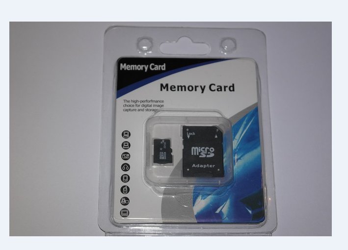

    Witam. Kilkanaście dni temu zakupiłem kartę na allegro, 64GB. Włożyłem ją do Samsunga Galaxy S4. Niby wszystko fajnie, jednak kiedy chcę skopiować pliki mp3 z komputera na ów kartę, to:
    - wyskakuje, że odtwarzacz nie obsługuje tego formatu plików
    - albo piosenka leci, jednak jest taka... jakby to powiedzieć, taka mega szybka, jakby przewijana.
    Przy czym zawsze wyskakuje nieznany wykonawca. Po ponownym zgraniu piosenek na komputera pliki nadaj są uszkodzone.
    Dodam jeszcze, że po włożeniu karty do adaptera i próby jest sformatowania na obojętnie jaki format plików wyskakuje, że nie udało się dokończyć formatowania.
    • Karta microSD 64GB z Allegro uszkadza pliki mp3 w Samsung Galaxy S4 149wey.jpg (37.87 KB) Musisz być zalogowany, aby pobrać ten załącznik.

    Podróbka karty pamięci. W rzeczywistości ma z 4 GB, a dane są nadpisywane. Reklamuj jak najprędzej.
    I nie kupuj na przyszłość taniego badziewia bez marki.

    Ach... rozumiem, więc przejechałem się. Będę pisał do osoby sprzedającej. Dziękuje za pomoc.
    Z drugiej strony opłaca mi się reklamować? Skoro karta kosztowała 39zł + 11 zał za wysyłkę. Kwoty za wysyłkę i tak nie odzyskam, a będę musiał jeszcze płacić za wysłanie im karty. Czy gdzieś się mylę?

    To już musisz sam ocenić ...
    Ja bym reklamował - choćby po to aby innych nie naciągano.
