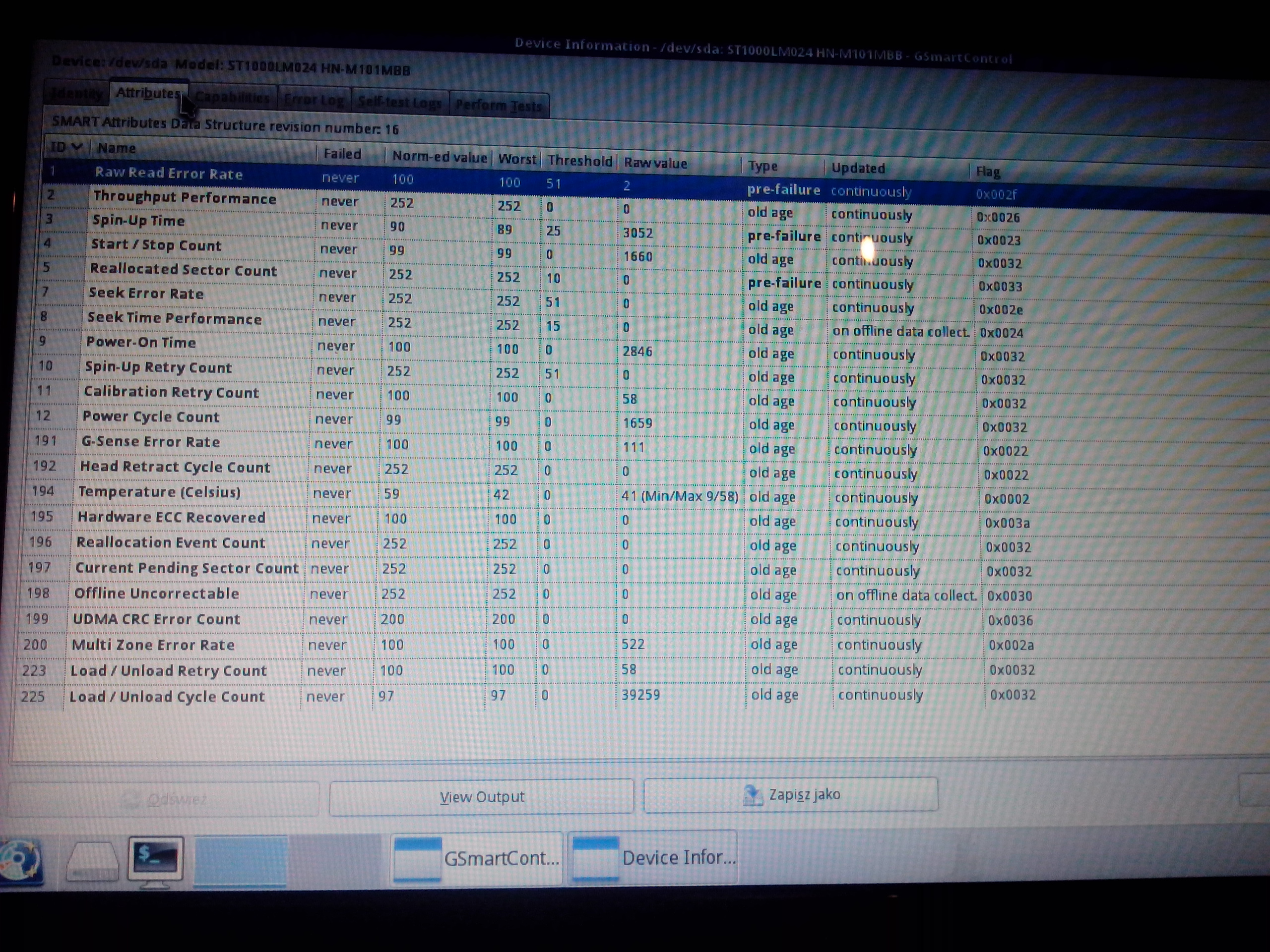

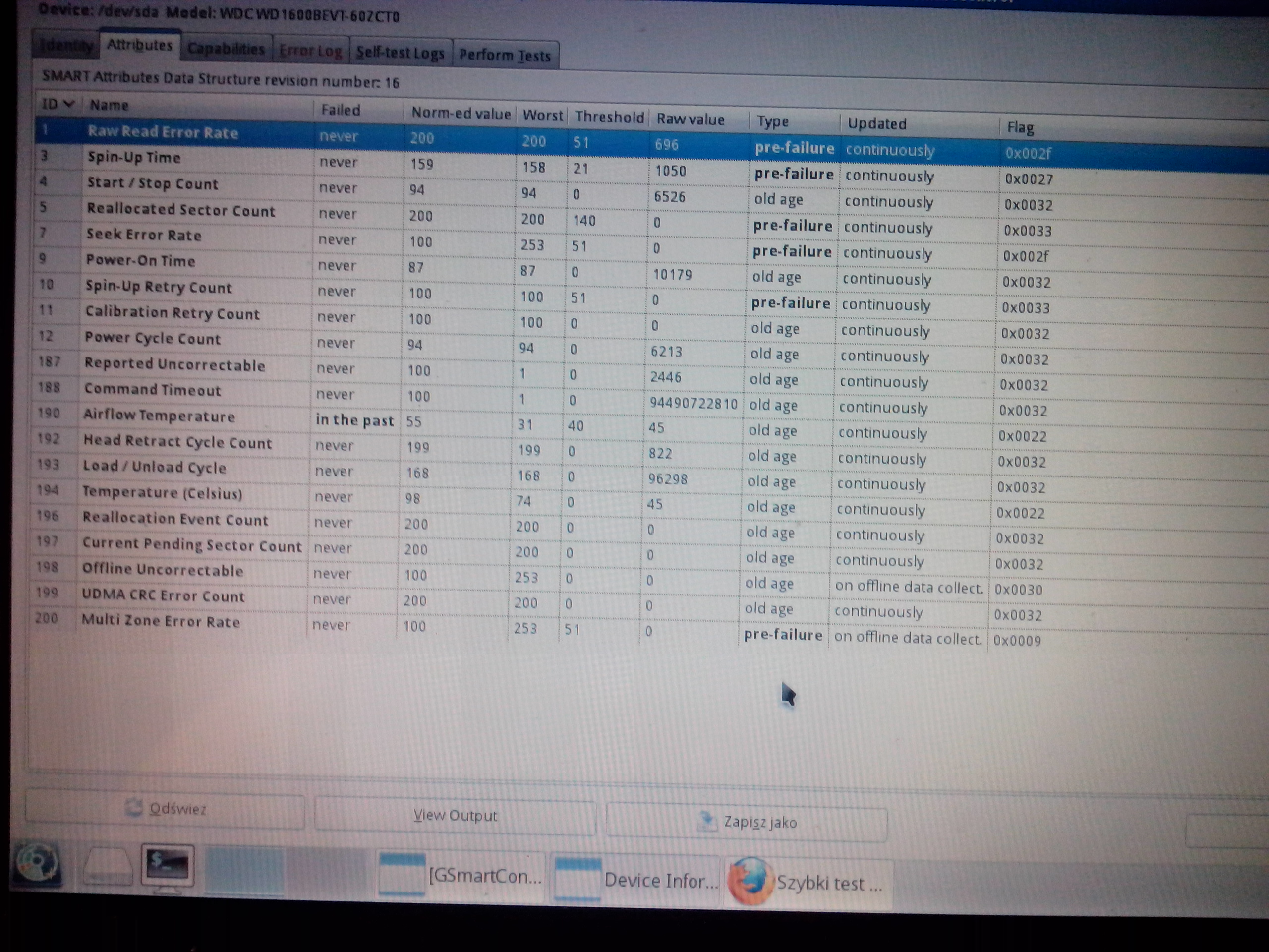

    Proszę o interpretację SMART dwóch dysków:

    Dysk WD:
    Atrybut 1 musi wynosić 0 "zero"
    Oznacza wskaźnik odczytu błędów występujących podczas odczytywania danych z powierzchni dysku. Wartość, która nie równa się zeru może oznaczać problemy z powierzchnią dysku, głowicami odczytu/zapisu lub z niezbyt dokładnie umieszczonymi głowicami na ścieżce zapisu. Napędy Seagate często wskazują na nieprzetworzoną wartość, która jest wysoka w nowych napędach, która jednak nie oznacza uszkodzenia.
    Atrybut 188 - dysk ma / miał problem z zasilaniem
    Liczba przerwanych operacji z powodu przerw w komunikacji z dyskiem twardym. Wartość tego atrybutu powinna być równa 0. Jeśli wartości są dużo powyżej 0, to prawdopodobnie zaistniały problemy z dostawą energii lub wystąpiły problemy z kablem IDE/SATA/etc.
    Dysk Seagate:
    Atrybut 11 - sugeruje na problemy z podsystemem mechanicznym dysku
    Atrybut wskazuje na całkowitą liczbę żądań rekalibracji (pod warunkiem, że pierwsza próba nie powiodła się). Wzrost wartości atrybutu oznacza problemy w podsystemie mechanicznym twardego dysku.
    Atrybut 191 - niedopuszczalne uderzenia / wstrządy / upadki podczas pracy
    Częstotliwość występowania błędów w wyniku oddziaływania przeciążenia. Atrybut dotyczy dysków wyposażonych w czujniki wykrycia przyśpieszenia i informuje o błędach pracy dysku w wyniku ich wystąpienia.
