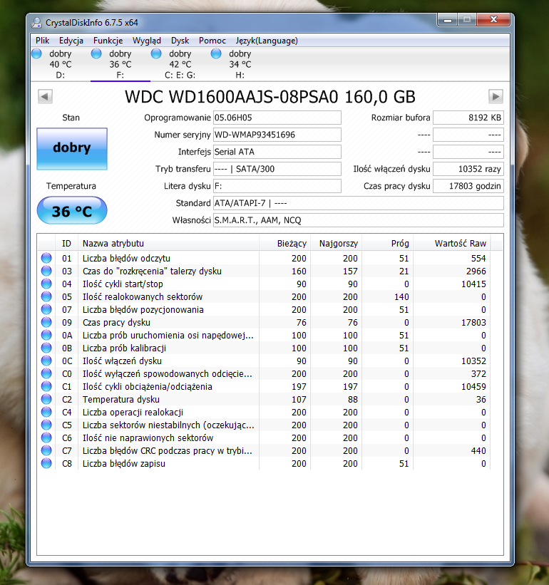

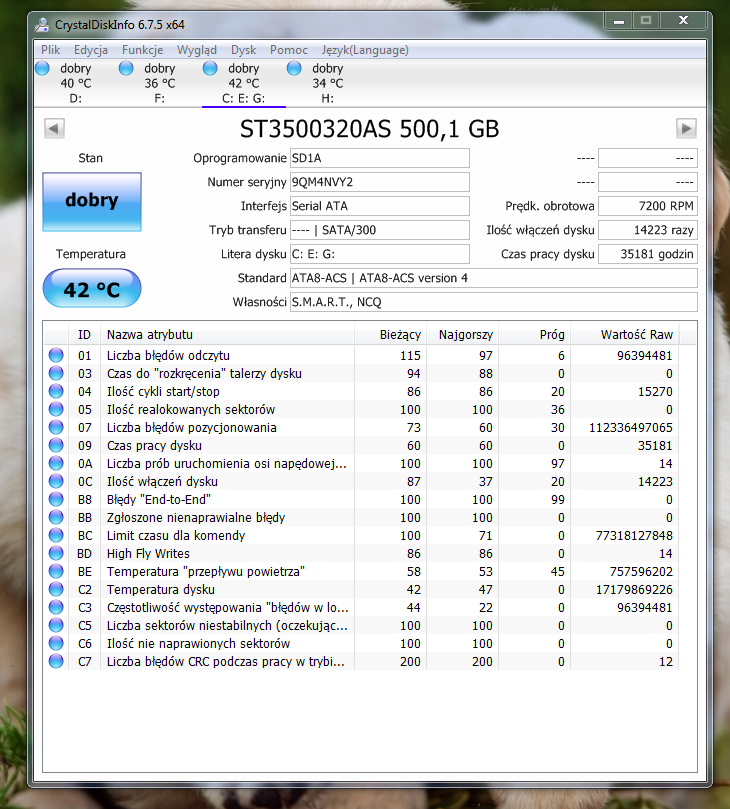

[Rozwiązano] Ocena parametrów SMART dla dwóch dysków HDD: ST3500320AS i WD1600AAJS

    WDC zaliczył jednak drobne błędy, kontroluj go. Seagate w przeszłości też (RAW read error ratę, wartość przeliczona, najgorsza, 97,nie wiem czy fabrycznie nie ma 99).Obecna wartość przeliczona ok.
