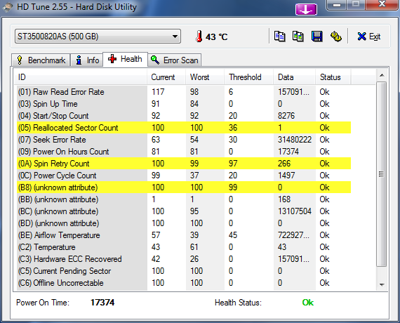

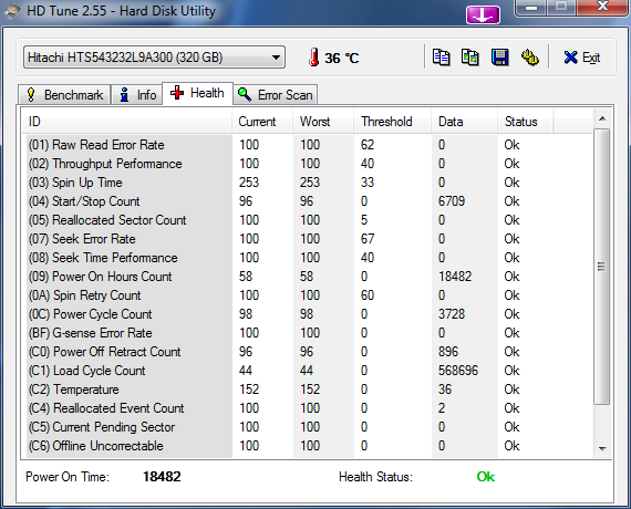

    Chciałbym się dowiedzieć po SMART w jakim stanie mam dyski, i czy potrzebny będzie np. taki program jak mhdd?
    Z góry dzięki ;)

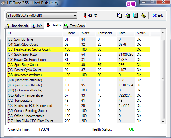

    Ale atrybut 0A już tak jesli chodzi o Seagate. Jeśli chodzi o Hitachi to może nie pokazywać ilości realokowanych sektorów(tylko jedynie poprzez spadek wartości przeliczonej w atrybucie 05).

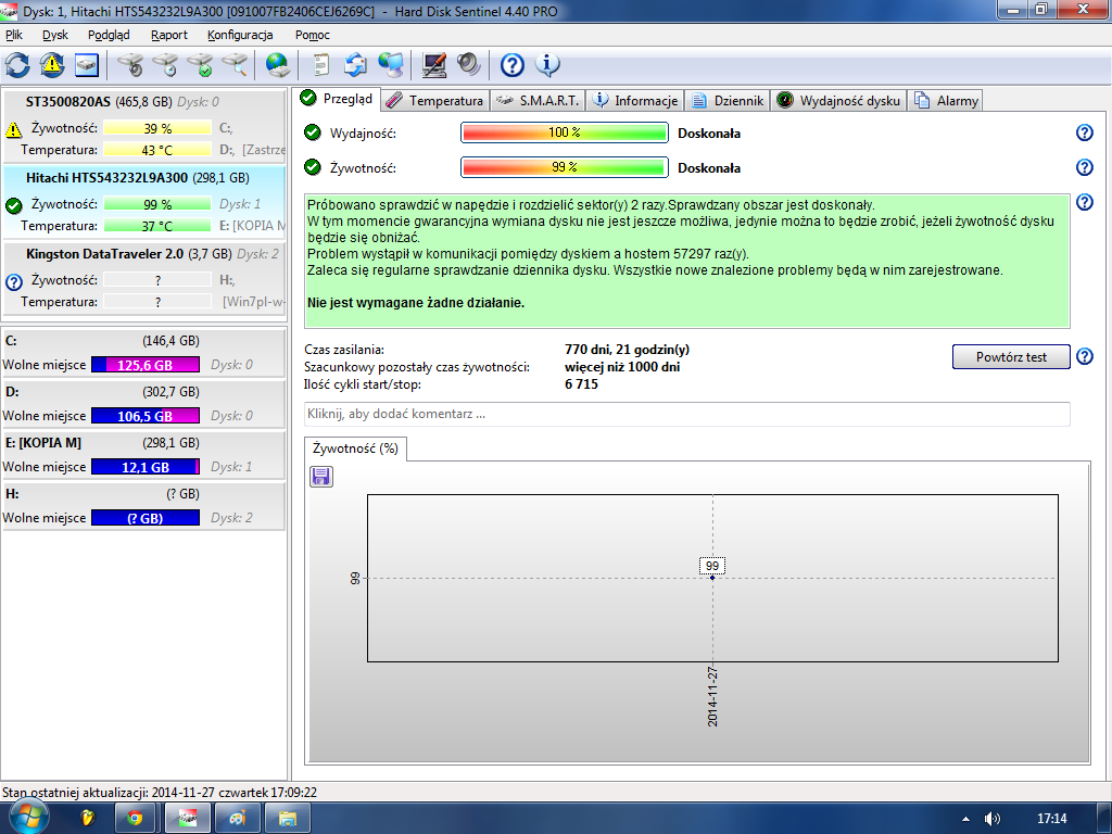

    minusplus
    Posty: 63
    Ups.... Nie dobrze. Mam tam Bardzo ważne dane.. i na jedym i na drugim :(
    screeny z "Hard Disk Sentinel"

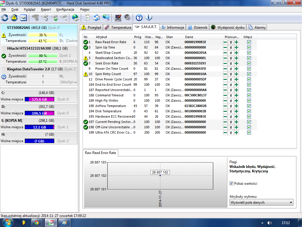

    Seagate:
    -Przegląd
    Jaki jest stan dysków i czy wymagają naprawy? Analiza S.M.A.R.T.
    -SMART

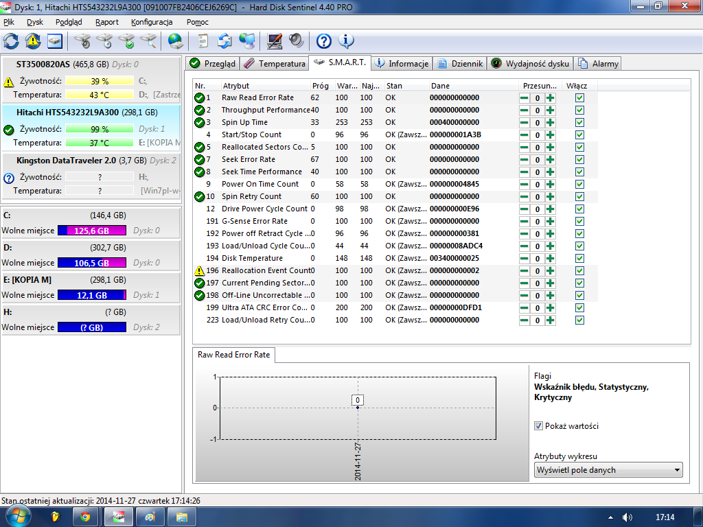

    Hitachi:
    -Przegląd
    -SMART

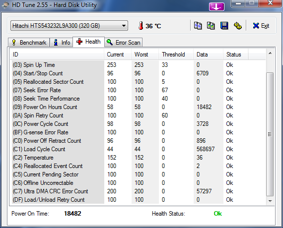

    sPeRaCz.PL napisał:
    Hitachi próbuje realokować sektory
    A skąd wiesz że już nie realokował. W tych dyskach ilość realokowanych sektorów nie będzie podawana zazwyczaj w wartości raw tylko przez spadek wartości przeliczonej, a przy małej ilości realokowanych sektorów będzie to 100 tak czy inaczej.

    sPeRaCz.PL
    Posty: 8573
    Pomógł: 908
    Ocena: 613
    Na razie były 2 próby realokacji. Jak dobrze wiemy są zliczane zarówno udane jak i nie udane. Atrybut 05 wskazuje, że jednak są nieudane - wartość wynosi ewidentnie 0 "zero".
