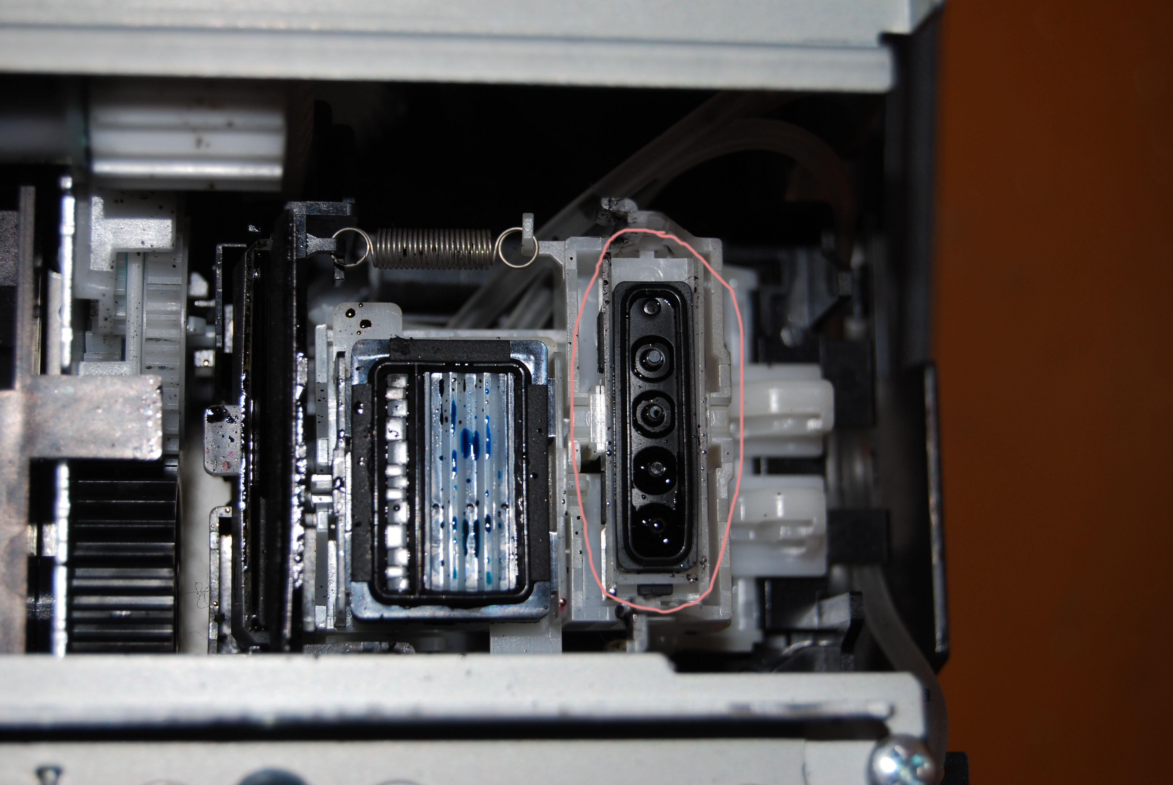

    W drukarce Brother DCP-135c zaschła głowica - źle drukuje. Bedę próbował ją udrożnić przy pomocy specjalnego płynu - i tu mam pytanie czy można podać rureczkami którymi podawane są tusze płyn udrazniający tak aby głowice od środka spenetrował ten płyn aby od środka rozpuszczony został zaschniety tusz, czy jest szansa w ten sposób na odzyskanie przez głowice 100 % sprawności. W głowicy jest elektronika, czy jej ten płyn nie zaszkodzi ?

    Ja zawsze w takiej sytuacji podmieniałem pojemniki na tusz z płynem czyszczącym. Miałem stare zużyte wypłukane i zalane płynem czyszczącym. Ładowałem je parę czyszczeń jak nie pomagało to zostawiałem na tydzień włączona do prądu (co dwa dni sama czyści głowice). Po takiej operacji przeważnie wydruk testowy 100% lub 99% wychodził.

    Zdemontowałem głowicę, płynem udrazniającym przepłukałem ją, teraz będę napełniał ją tuszami. W związku z tym mam pytanie. Załączam zdjęcia i zaznaczone są na nich fragmenty które mnie interesują. Drukarka ma w sobie samoczyszczenie a więc dużo tuszu idzie na marne. Te fragmenty zaznaczone na zdjęciach to mają związek z samoczyszczeniem. Czy jest mozliwość programowo to wyłączyć, albo co ewentualnie mozna by zrobić aby ten tusz sie nie marnował przy samoczyszczeniu? Brother DCP-135c - udrażnianie głowicy płynem przez rureczki, bezpieczeństwo elektroniki Brother DCP-135c - udrażnianie głowicy płynem przez rureczki, bezpieczeństwo elektroniki Brother DCP-135c - udrażnianie głowicy płynem przez rureczki, bezpieczeństwo elektroniki

    Zdjęcie 2 i 3 to kanały odpowietrzające głowicę / jakość druku to przede wszystkim stan dysz oraz siatki nad głowicą. Jeśli dany kolor zaczyna przerywać spróbuj udrożnić głowicę w myjce ultradźwiękowej
