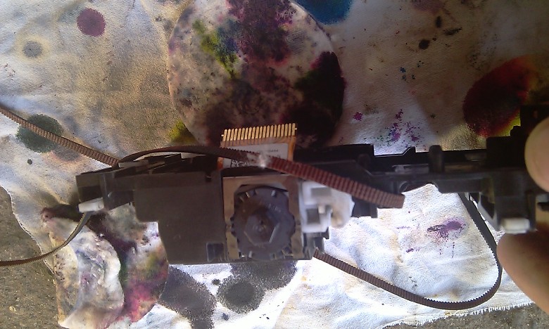

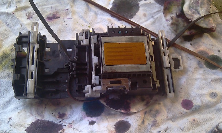

    Mam drukarkę DCP-165c i problem z głowicą.
    Nie drukuje mi koloru czarnego, reszta kolorów idealnie.
    Kolor czarny totalnie jest zapchany.
    Dostałem się do głowicy (nie do końca i też dalej moje pytanie będzie z tym związane) i włożyłem do wanny ultradźwiękowej z płynem IPA Izopropanol.
    Kilka razy po półtorej minuty kąpałem wszystko zamoczone w płynie tak jak na zdjęciu.
    Dodatkowo w czasie kąpieli przepychałem każdy kolor strzykawką z wężykiem podłączone pod te 4 wtyczki wystające zaraz przy głowicy (takie plastikowe rurki z folią z wierzchu) i niestety czarnego nie mogłem nadal przepchnąć :(
    Czy jest możliwość dostania się jakoś głębiej do tej głowicy ?
    Jakoś bardziej ją zdemontować aby naprawdę dokładnie wszystko przemyć ?
    Nie wiem do czego jest taka jakby wystająca nakrętka na klucz chyba 10 ...
    Z zewnątrz głowica wygląda bardzo dobrze, nie jest w żadne sposób zniszczona
    Bardzo proszę o poradę jak to rozebrać lub jak inaczej przeczyścić....

    Owszem głowicę można jeszcze bardziej rozebrać, ale na 90% ona już nie zadziała. Generalnie ja myłem ją w ciepłej wodzie destylowanej. I pracowałem strzykawką w kanalikach z wodą tam i z powrotem. Tej śrubki nie ruszaj, z tego co pamiętam służy ona do regulowania odległości głowicy od kartki papieru. Aby ułatwić sobie płukanie głowicy możesz podczas wciskania płynu od strony wężyków wcisnąć od spodu głowicy takie zaworki w kształcie gwiazdki (*) staraj się wszystko ostrożnie i powoli a na pewno Ci się uda. Czekam na wieści.

    Mocno trzeba wcisnąć te zaworki ?
    Cały czas trzeba je wciskać czy po prostu po skończeniu wszystkiego z drugiej strony je jakoś popchnąć ?

    Widzę, że rozebrałeś głowicę na maksa :roll: . Może się to skończyć śmiercią głowicy, ale nie musi. Wracając do meritum. Patrząc na zdjęcie z końcówką 101 obok głowicy znajdują się 4 zaworki. Musisz je delikatnie trzymać wciśnięte podczas pompowania cieczy strzykawką przez wężyki. Nie wciskaj ich za mocno, bo uszkodzisz głowicę i będzie Ci się potem w tym miejscu lał tusz.

    Podgrzałem wodę destylowaną i wrzuciłem wszystko do wanny ultradźwiękowej i tak kilkanaście minut prałem ....
    Zostawiłem jeszcze na jakąś godz w jeszcze ciepłej wodzie i znów pranie z przepychaniem....
    Nic to nie dało .....
    Teraz robi się jeszcze w izopropanolu (nie podgrzewałem go bo się boję- łatwopalny).
    Kurcze jak to jeszcze przepchać .....
    Mieć specjalny uchwyt do głowic i od spodu mocno sprężonym powietrzem przedmuchać ją przez te malutkie dziurki ..........

    Nic na siłę. Spokojnie. Jeśli ma puścić to puści. Zostaw na weekend w wodzie, albo w izopropanolu. Pewnie zaschło dosyć mocno i się zapiekło. Cierpliwości.

    W sumie przeprałem tą głowicę pewnie z 30min.....
    2 dni w izopropanolu......
    Werdykt:
    - naprawić się nie naprawiła,
    - popsuć się nie zepsuła ......
