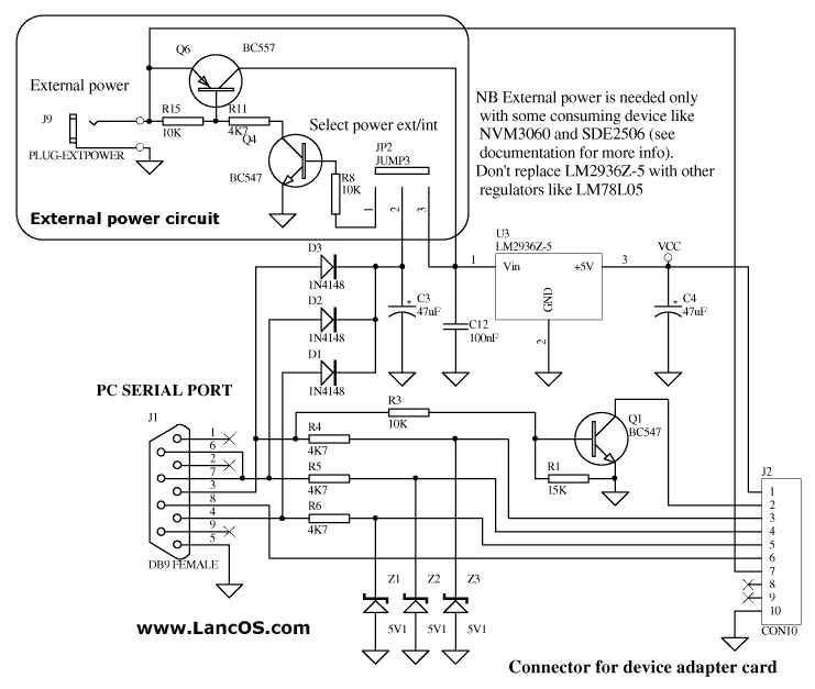

    Poszukuje schematu bądź też artykułu programatora zamieszczonego w Elektronice Praktycznej w marcu 2004r.
    Lub jeśli ktoś posiada programator pamięci 93C56 to prosiłbym o schemat.
    Z góry dziękuje.

    Zobacz link:
    http://www.lancos.com/prog.html
    To jest bardzo fajny programator PonyProg, który programuje wspomniane przez Ciebie pamięci, a dodatkowo też i wiele innych.
    Tam sa schematy, program itp.

    Dziękuje za schematy. Mam pytanie czy do programowania tych 93C56 mam używać tego programatora?? (Oczywiście z tym adapterem) I jak rozwiązać kweste zasilania w nim?? Zasilac z COM'a czy tego zewnętrznego??

    Tak do programowania tej pamięci można uzyć tego programatora. Z zasilaniem to ja zrobilem sobie tak, że stosuje zewnetrzny zasilacz.

    Ale można spokojnie korzystać z zasilania z COMa te układy pobierają znikomą ilość prądu

    Mam jeszcze ostatnie pytanko. Czy zamiast tego LM2936 moge zastosować 7805, bo dziś juz go nie kupie a w ogóle to nie wiem czy u siebie w sklepach go dostane. Próbował ktoś zamienic ten stabilizator??

    Rozumiem ze na Jp2 łaczymy 2 i 3 i dajemy
    7805 i układ bedzie działał poprawnie??
    Moje zastosowanie 93c56.

    Dobrze rozumujesz
