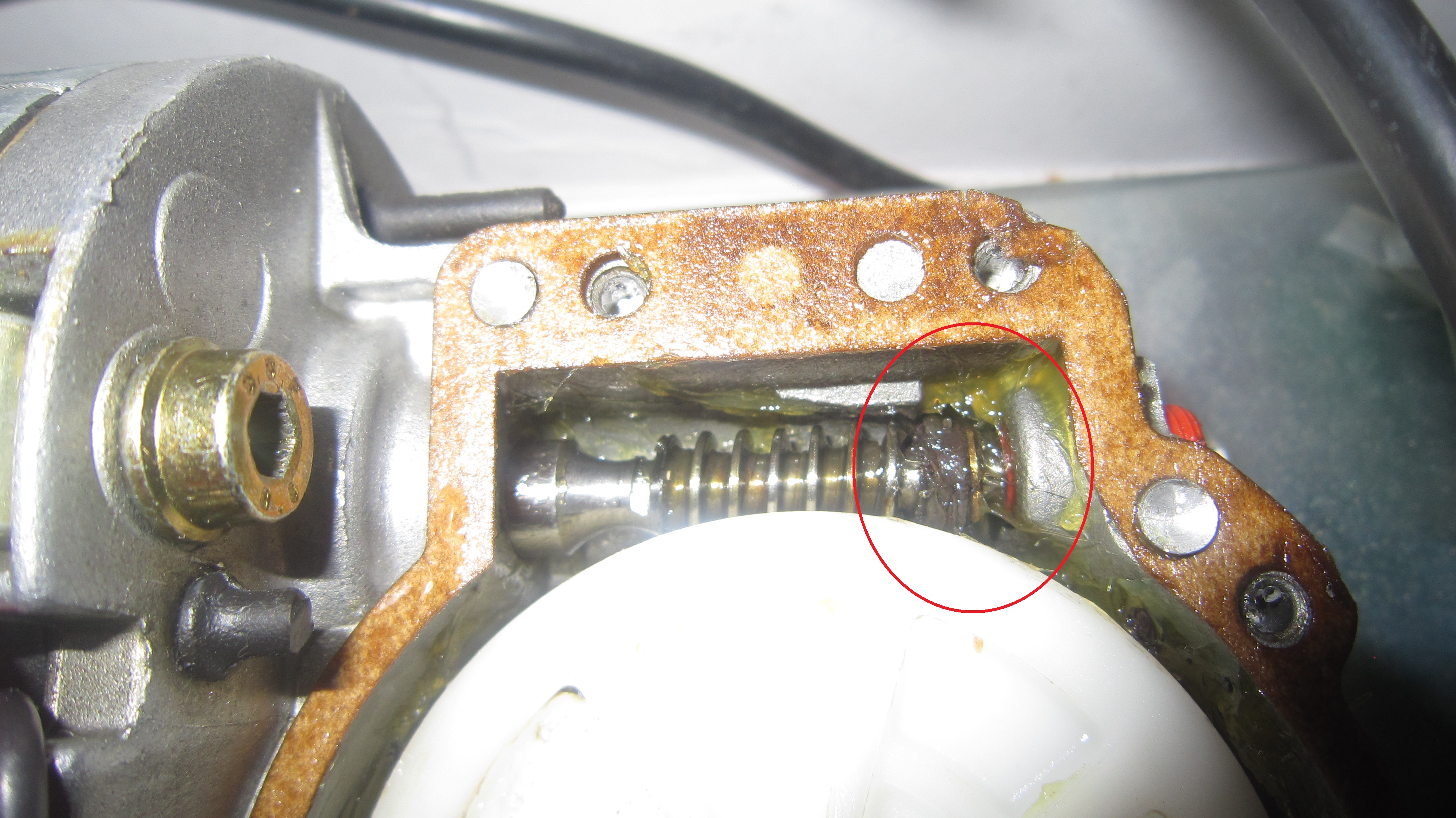

    Witam posiadam bramę garażową Hormann z napędem Ecomatic podczas zamykania brama się przesuwa o około 20-30 cm i cofa się. Czasami przesuwa się o większą odległość i też zatrzymuję się i cofa. Nie ma reguły na jaką odległość przesunie się i cofa. Próbowałem wyzerować ustawienia i zaprogramować początek i koniec otwierania bramy. Chwilę działało prawidłowo a później zaczęły się podobne problemy.

    Kolego , jeżeli ci napęd działa do pewnego momentu i potem cofa to sprawdź jak brama chodzi bez napędu, może trzeba coś(rolki, sprężyny) wyregulować bo wychodzi na to że zadziałał amperomierz, potem ponownie zaprogramuj drogę i zrób biegi referencyjne dotyczące siły. ewentualnie sprawdź czy jak pomożesz bramie ręką to dojedzie doi końca, jeżeli tak to trzeba szukać gdzie są opory na bramie lub napędzie, dla spokoju możesz sprawdzić przekątne na bramie i na prowadnicach górnych. Dla zaprogramowania sił musisz przejechać bramą 2 razy bez zadziałania fotek, lub amperomierza,

    Witam to jednak była elektronika , mechanicznie brama jest sprawa. Wymieniłem potencjometry do regulacji siły podnoszenia i opuszczania bramy. Zaprogramowałem podnoszenie opuszczanie bramy od nowa i sytuacja w miarę się poprawiła. Jednak nadal co jakiś czas brama lekko fiksuje ale już nie tak często.

    Witam wracam ponownie do tematu bramy , przez pewien czas było ok a teraz znowu zaczęły się problemy brama się cofa zaraz po próbie zamykania. Po rozłączeniu napędu od listwy sam napęd działa bez problemu odpowiedni czas pracuje w jedną stronę i odpowiedni czas pracuje w drugą stronę.
    Zapomniałem dodać po połączeniu z listwą i łańcuchem znowu jest problem z zamykaniem.

    Kolego ja bym sugerował sprawdzenie naciągu łańcucha , bo jak napęd jedzie bez obciążenia mówisz że działa, natomiast pod obciążeniem nie więc wychodzi na to że przy obciążeniu fiksuje łąńcuch na rolkach i się blokuje, z przodu nad bramą masz śrube naciągową łańcucha pokręć i sprawdź czy się coś zmieni lub poobserwuj jak się zachowuje łańcuch na luzie i z obciążeniem

    Jeżeli sama wysprzęglona brama chodzi lekko i bez zacięć w całym zakresie ruchu, to należy szukać przyczyn w automacie. Może być ich dość dużo - od oporów mechanicznych łańcucha, rolki, przekładni i wyłożyskowania silnika, do spraw elektronicznych w centrali - uszkodzony zasilacz (zużyte elektrolity) , zimne luty , resetujące się ustawienia amperometryki etc... Należy trochę pobawić się miernikiem, ustawieniami itp, itd...

    Witam winowajcą prawdopodobnie okazał się magnes od elektro-magnesu to on blokuje sygnał gdyż jest uszkodzony i nie spełnia swojej funkcji prawidłowo dodaje zdjęcie na którym zaznaczyłem uszkodzony element , czekam teraz za nowym silnikiem i zobaczymy czy dobrze trafiłem :)

    Witam po wymianie silnika brama działa bez problemu idealnie pracuje :) a powodem uszkodzenia tego elektro-magnesu była brama która rolka była źle spasowana rolka która przez nią silnik szarpał i się uszkodził ten elektro-magnes.
