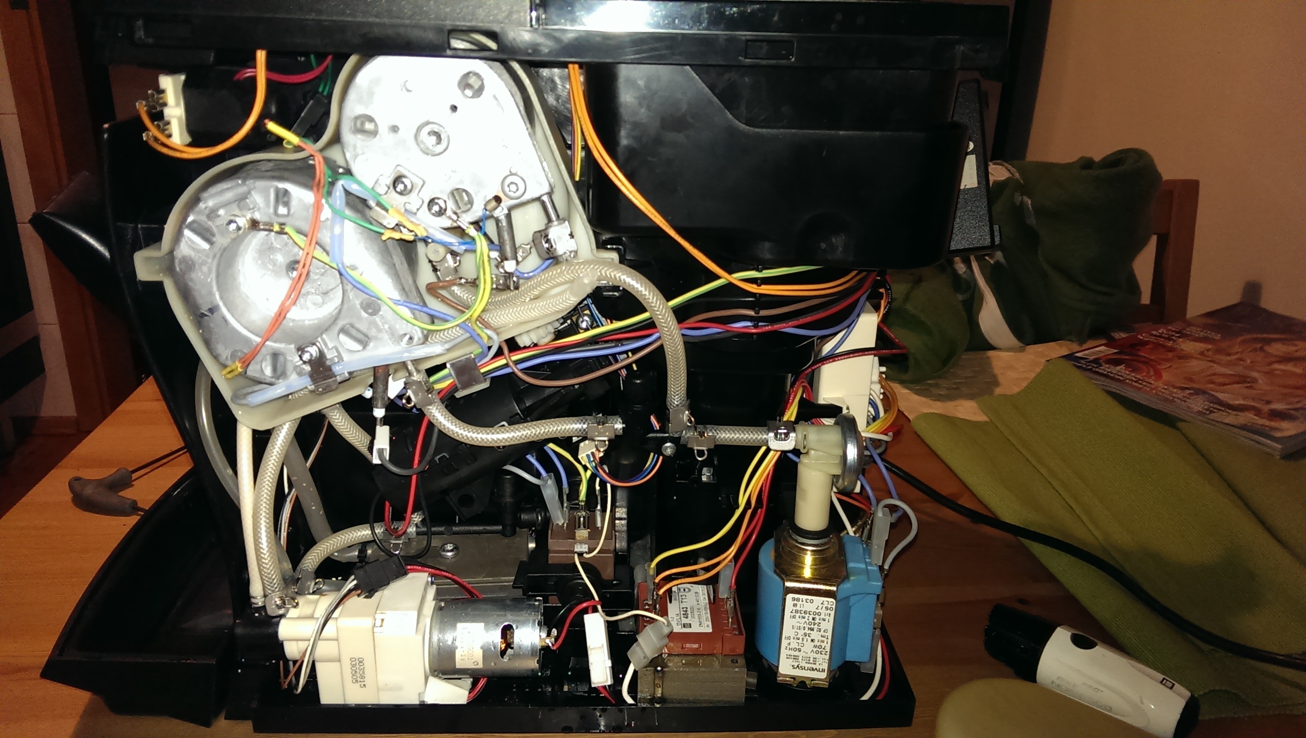

    Ekspress nie zaparza kawy. Tj. Kawa w pojemniku jest sucha, tylko lekko polana wodą, a woda zbiera się w pojemniku. (słychać jak pompka pracuje z narastająca siłą)
    Podczas puszczania pary, ekspres zachowuje się poprawnie, tj przez wylewkę z lewej strony leci para/woda.
    Natomiast przez wylewki główne (na środku frontu) woda nie leci w ogóle (są czyste)
    Wczoraj rozebrałem bojler (ten z prawej, są dwa jak by co), przedmuchałem go, nie wyglądał na zakamieniony. Po złożeniu, i włączeniu opcji para, wężyk zaraz przy tym bojlerze rozerwał się od ciśnienia
    W czym jest problem? Jura Z5 - ekspres nie zaparza kawy, woda zbiera się w pojemniku, pompka pracuje

    Musi Pan sprawdzić drożność zespołów grzejnych oraz zaworu ciśnieniowego.Do tego jeszcze ma Pan w samym zespole zaparzającym zawór zaparzający (spustowy,dwudrożny) i oringi.Po usunięciu starego wężyka i sprawdzeniu można dopiero przystąpić do kolejnego problemu nie zaparzania Kawy.Pozdrawiam Kris

    Wymieniłem uszczelki na całym bloku zaparzającym+ zaworze dwudrożnym. Ekspres nadal nie działa. Niby startuje, ale kawa nie leci przez wylewki, a sama kawa jest mokrawa ale nie sprasowana. Para też nie leci przez wylewki, tylko gdzieś z komory bloku zaparzającego
    Teraz pojawił się komunikat Error 6, i w ogóle nie startuje
    Co oznacza error 6, czy to zawór ceramiczny?

    Error 6 błąd zaworu ceramicznego
    Multi-valve is not moving or is in wrong positions
    Wielo zawór nie porusza się lub jest w złej pozycji.
    Przykra sprawa może kosztować .
    Przy wymoncie nie pourywać końcówek głowicy.Może być padnięty
    silniczek,mikro wyłączniki.
    Życzę powodzenia

    Zawór można reanimować pod warunkiem ,ze głowiczka jest w całości ,nie cieknie i wyjścia są nie pourywane.
    Być może wystarczy wymienić te dwa mikrowyłączniki.Trochę zabawy ale warto się pobawić.

    Ten zawór jest ok, ekspres startuje, ale i tak wróciłem do punktu wyjścia.
    Kawa jest sucha jak pierz, słychać, jak pompka próbuje się przemóc, ale kawa przez wylewki nie leci. Woda zbiera się w tacce ociekowej
    Natomiast, woda/para leci normalnie poprzez boczną wylewką.
    Wszystkie uszczelki na bloku zaparzającym są nowe, gdzie jeszcze jest problem?
    Gdzieś jest niedrożność, grzałki są ok, bo woda gorącą/para leci przez nie.
    Wylewki również są drożne.

    Tu masz schemat przepływów wody/pary.szukaj po kolei rozpinając układ
    hydrauliczny.Zacznij od strony pompy wody,potem zawór ciśnieniowy taki grzybek czarny i tak dalej.

    Witam u mnie także rozrywało wężyk w górnym bojlerze, i jak napisał kolega BRum pierwszy zaworek ciśnienia zaraz za pompą wody.
