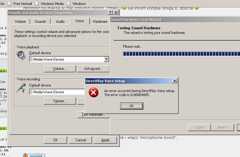

    Mam płyte główną ASRock K7S8X V3. Jest tam zintegrowana dźwiękówka jakś CMI, podłanczm mikrofon i mam ustawione wszędzie głośność na maksa a i tak cichutko chodzi, czmeu ?:( Na innym kompie śmiga b. dobrze ;)
    W czym tkwi problem ??

    przy mikrofonie trzeba w zaawansowanych zaznacz
    wzmocnienie 20 db

    Może problem tkwi w ustawieniach.
    W regulacji głośności wybierz opcje zaawansowane i włącz 'microphone boost'.

    Te ustawienia nic nie dały ;(
    Zobaczcie jaki bład wywala podczas testowania czegoś tam ;)

    A jakiego używasz DirectX'a? Jeżeli 8.0 to zainstaluj nowszego. Sprawdź komendą 'dxdiag' czy nie raportuje ci błędów. Ponadt problem taki występował przy zainstalowanym McAfee Anti-Virus 7.0.

    Directxa mam 8.1 taki jaki instaluje Win 2003 Server. Mam Mks-Vir 2004 ;)

    Zainstalowałem DX 9.0C i działa nie wiem czy to od tego ale działa, wielkie THX dla wszytskich ;)
