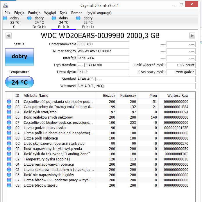

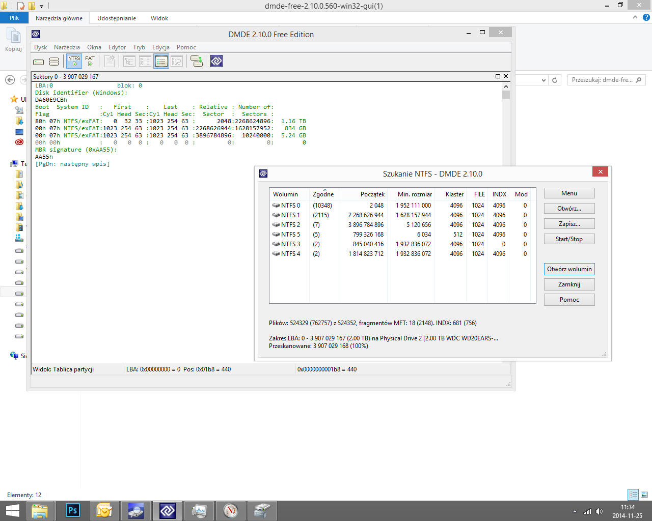

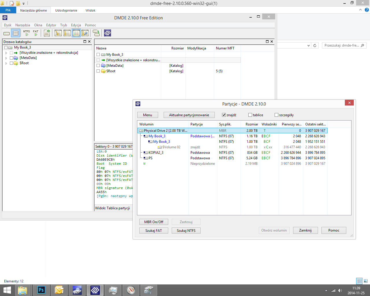

Podsyłam S.M.A.R.T. (czy dysk jest OK, czy jest tam coś niepokojącego?), ściągnęłam też DMDE, ale nie bardzo wiem, co tam dokładnie zrobić. Podsyłam zrzuty z okna DMDE i log z "szukaj NTFS". I proszę o wskazówki, jak dostać się do plików.
