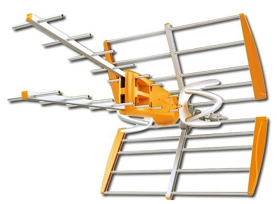

    48 690 MUX-3 Szczecin "Kołowo" 100.000 H ~24.027 km Odbiór dla powyższych nadajników bezproblemowy lub akceptowalny. Różnica wysokości pomiędzy nadajnikiem Szczecin Kołowo a odbiornikiem 380m na korzyść tego pierwszego. Proszę o pomoc w doborze najlepszej anteny bez wzmacniacza oraz kabla antenowego wraz z wtykami. Dobrze jeśli antena nie zeszpeci elewacji zewnętrznej. Antena będzie umieszczona na balkonie bloku mieszkalnego ok 4m na ziemią. Problematyczne dla anteny może być sąsiedztwo wróbli. Do chwili obecnej sygnał był otrzymywany z firmy Multimedia po tzw. kablu. jakość niezadowalająca.

    od 2 dni testuje anteną pasywna :Antena DVB-T Televes UHF YAGI i mogę polecić.
    przy odległości do nadajnika ok 50-60km i antenie na strychu mam siłę sygnału 90% jakośc 100%
    Ten model to nie yagi a V HD. Ten model jest robiony obecnie z filtrem LTE = model 790.
    Jest yaga televesa pasywno-aktywna i jest naprawdę fajna.
    Zobacz jest model V ZENIT.
    Przewód Televes T100 bez oplotu w miedzi bo jest troszkę tańszy. Nie koniecznie musi być żelowany wbrew opinni jaka krąży na forum.

    Szukam anteny kierunkowej pasywnej która charakteryzuje się dużym zyskiem energetycznym? Oczywiście bez przerostu formy nad treścią. Ponieważ antena będzie zamontowana na balkonie zależy mi na optymalnych rozmiarach dopasowanych do warunkach w jakich będzie pracować. Przewód antenowy nie musi być "troszkę tańszy" jeśli odbije się to na jakości przesyłanego sygnału. Dobrze jeśli antena będzie eliminować sygnały GSM i LTE.
