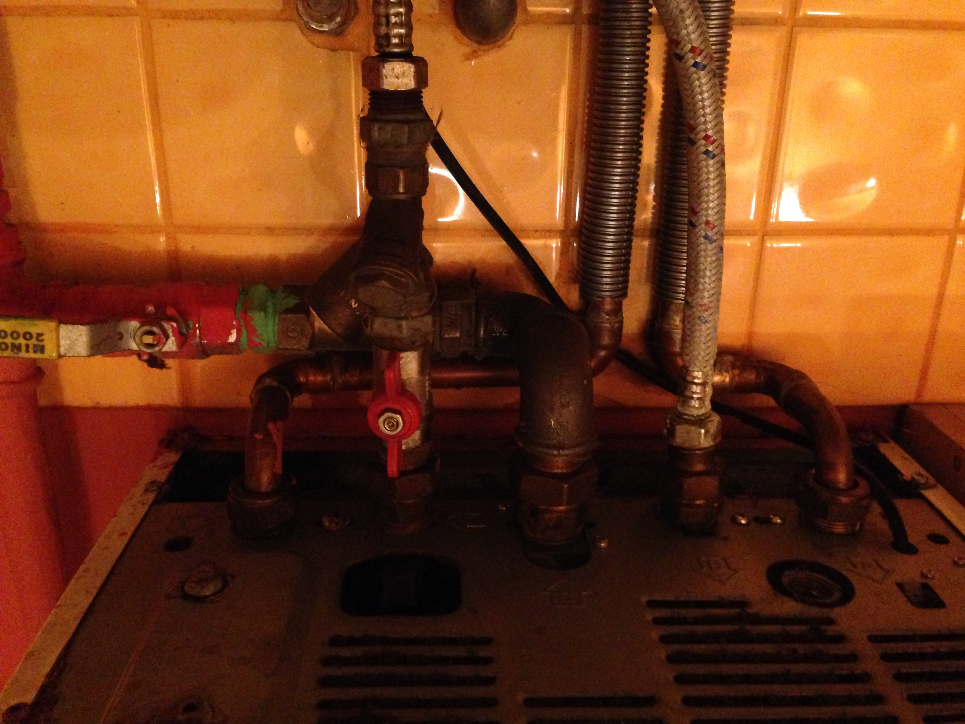

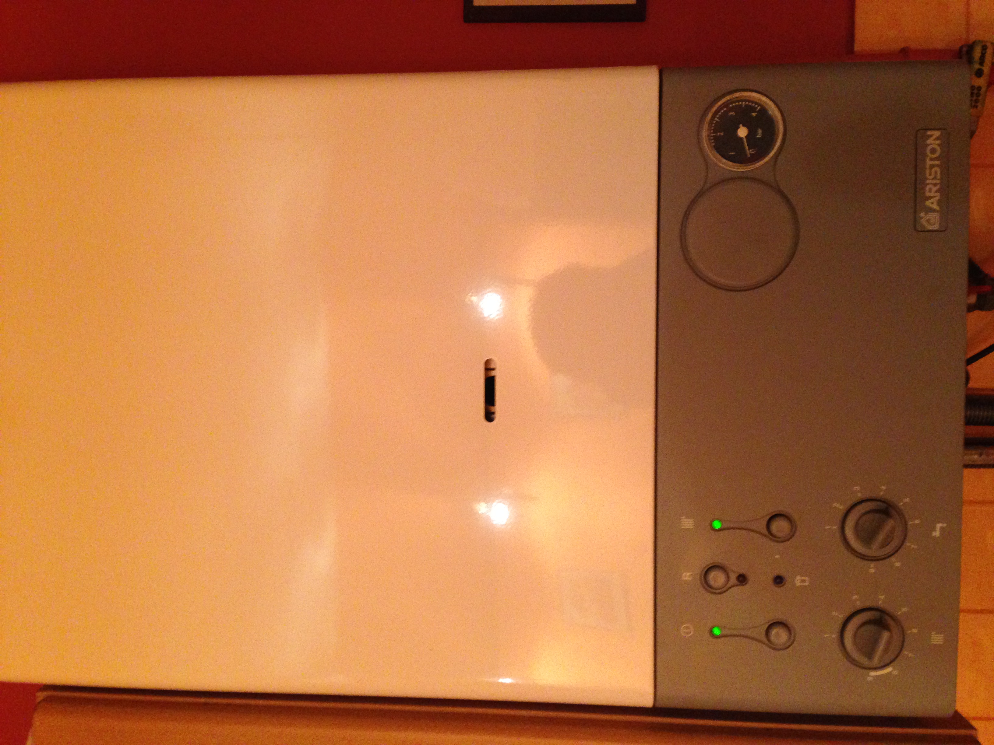

    Witam mam problem z piecem Ariston w ktorym zanotowalem ostatnio spadek cisnienia az do momentu w ktorym przy chwilowym jego zalaczeniu zalacza sie zolta dioda kontrolna i piec przestaje grzac. Czy moze byc to spowodowane mala iloscia wody w obiegu i w zwiazku z tym czy ktos wie jak w tym modelu dolac wode ! Z gory dziekuje za odpowiedzi Ariston 2H-G20-20mbar - Niskie cisnienie wody ~ 0.3mbar - zolta kontrolka Ariston 2H-G20-20mbar - Niskie cisnienie wody ~ 0.3mbar - zolta kontrolka

    Wyglądam mi to na model Microtec i o ile sobie przypominam to one miały zrobiony by-pass na dopuszczanie wody do c.o., ale potrzebny był do tego specjalny magnetyczny kluczyk przykładany od spodu kotła. Spróbuj przyłożyć tam magnes ( niedaleko zaworu z czerwonym motylkiem) - może się uda.

    W tym kotle wodę uzupełnia się zaworem, który znajduje się dokładnie nad tym czerwonym kurkiem. Powinno tam być takie małe czarne pokrętło, którego odkręcenie powoduje dopuszczenie wody do instalacji co. Należy pamiętać oczywiście aby je po napełnieniu instalacji zamknąć.
