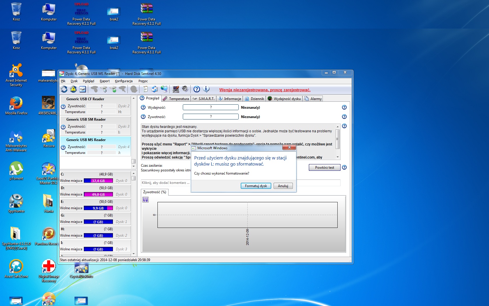

    Też lipa
    Komputer stacjonarny - WD problem z dyskiem na Win 7. PUP.Optional.OpenCandy Komputer stacjonarny - WD problem z dyskiem na Win 7. PUP.Optional.OpenCandy Komputer stacjonarny - WD problem z dyskiem na Win 7. PUP.Optional.OpenCandy Komputer stacjonarny - WD problem z dyskiem na Win 7. PUP.Optional.OpenCandy Komputer stacjonarny - WD problem z dyskiem na Win 7. PUP.Optional.OpenCandy

    Spróbuj programem CrystalDiscInfo lub Hd Tune.
    Objawy jak na uszkodzenie dysku ale zobaczymy.
