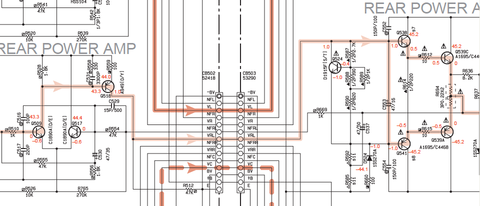

    witam
    problem polega na tym że przy 5.1 lewy tył charczy, zarówno po optyku jak i analogu więc wstępnie można wykluczyć uszkodenie procesora i stawiał bym na końcówkę mocy tego kanału, dźwiek jest bardzo przesterowany ale jest słyszalny, na pierwszy rzut oka wszytkie elemęty wyglądają dobrze ale fachowcem nie jestem
    dodam jeszcze że oczywiście sprawdzałem głośnik, przewody i na 100% są sprawne

    #6 14205962
    SlawekKedra
    Posty: 16726
    Pomógł: 1573
    Ocena: 1946
    Pomiary napięć na wszystkich wyprowadzeniach tranzystorów w obszarze pokazanym na tym schemacie powinny wskazać przyczynę.

    nie sztuką jest wysłać sprzęt do serwisu
    tzw "zimny lut", przyczyna tkwi w oszczędnościach na topiku w fabryce, pod wpływem temperatury wytopił się topik którego na moje oko było za mało w tym miejscu, porzelutowałem i problem rozwiązany
