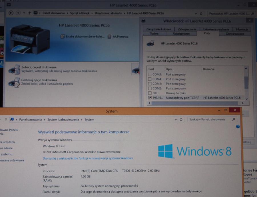

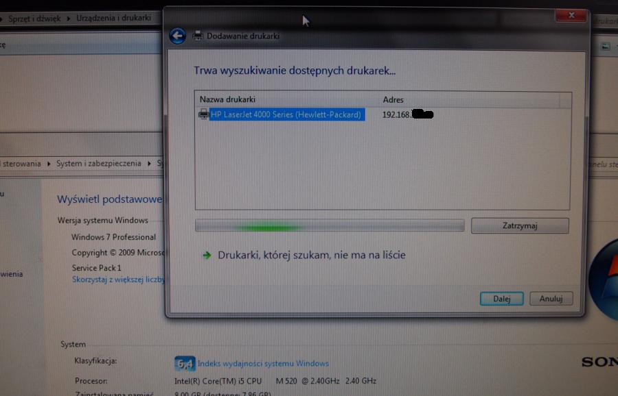

  • #20 14209227
    freebsd
    Posty: 6791
    Pomógł: 766
    Ocena: 2032
    Kolejna zaleta użycia drukarki z własnym procesorem - jest niezależna od sterowników. Do tego obsługuje PostScript :-)
    Dlatego z HP4000 akurat nie żadnego problemu ze sterownikami. Również z tego powodu używam tej drukarki. Ja standardowo pracuje na Debianie i FreeBSD, Windows używa żona.
    Windows 8.1:

    Windows 7 - automatyczne wykrywanie drukarki sieciowe. Instalacja polega na klikaniu "OK":
    Jaką drukarkę laserową, najtańszą w eksploatacji?
