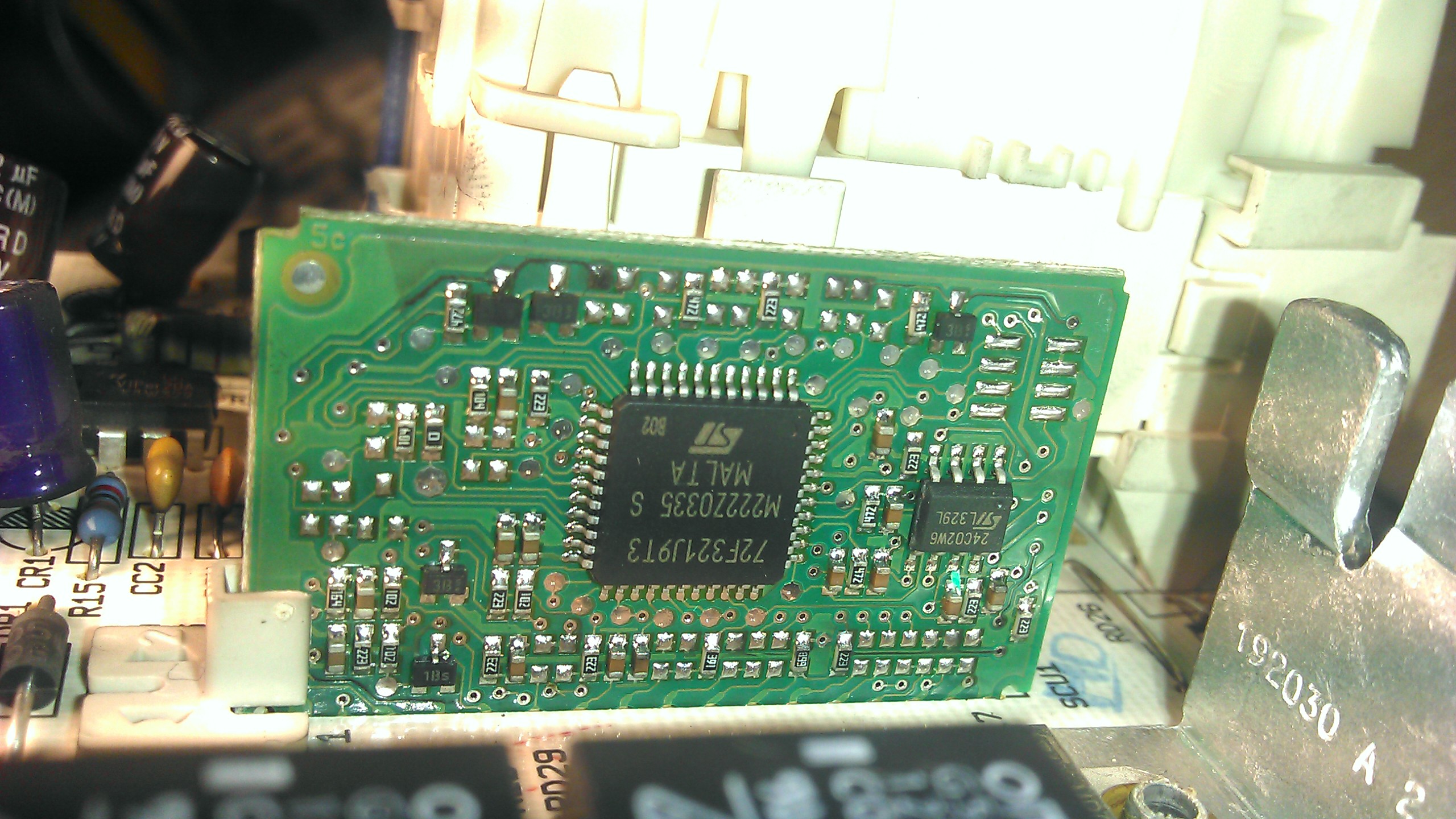

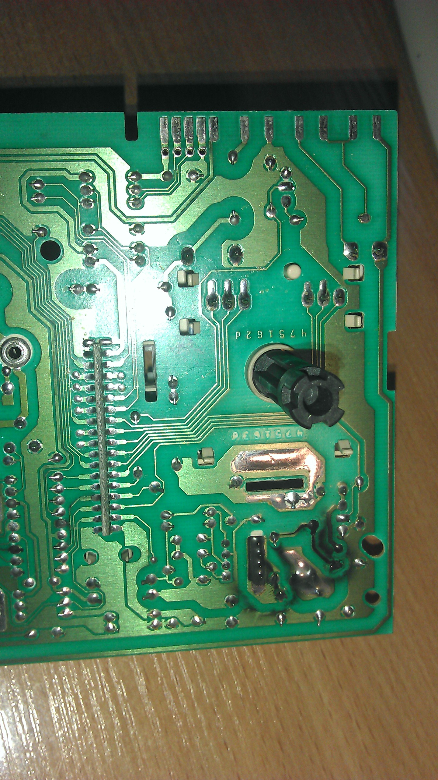

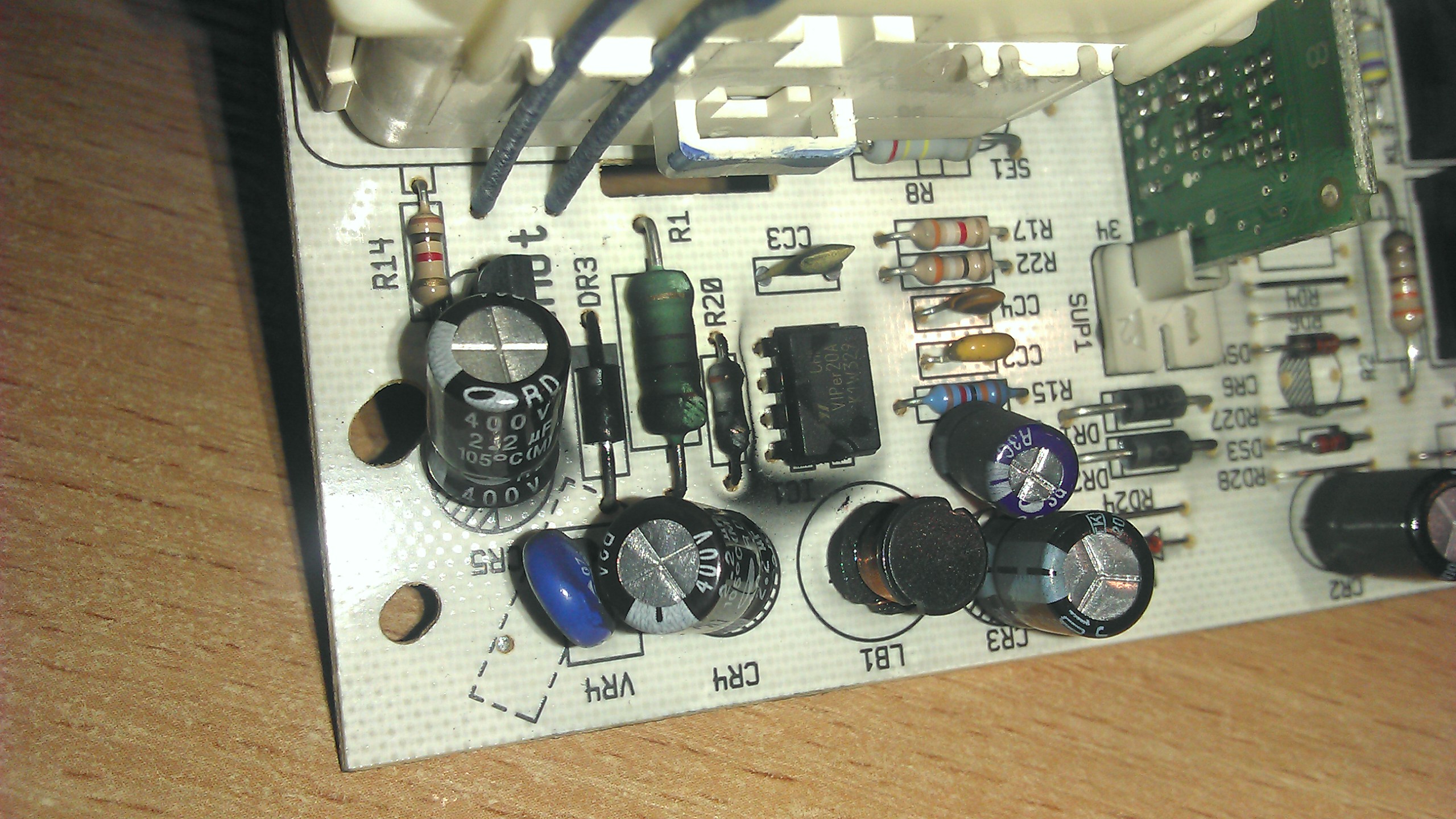

    Wystąpił problem z pralką Whirlpool awm 6081. Podczas prania nie zmieniają się programy (wirowanie pranie itd). Rozkręciłem pralkę w celu sprawdzenia co się stało i znalazłem nadpalony programator (zdjęcia poniżej)
    Jak rozumiem okopcone ścieżki i elementy są elementami spalonymi. Czy taki programator można naprawić czy lepiej wymienić na nowy/używany?
    Nie, źle rozumujesz.
    Na ścieżkach zebrał się tylko pył który jak już rozebrałeś programator możesz odkurzyć.
    Złóż go z powrotem i napisz co sprawdziłeś a nie co obrzeżałeś, np. napisz czy wodę grzeje, jaki opór ma grzałka, czy nie ma upływności na masę, w jakim stanie są szczotki silnika oraz czy pobiera wodę itp.

    ROBSON33 dziękuję za wskazówki tak jak napisałeś złożyłem całość i pomierzyłem grzałkę. Była bardzo mocno pokryta kamieniem (11 lat bez wymiany) i miała małą oporność więc dla świętego spokoju wymieniłem ją. Sprawdziłem też szczotki silnika. Problem nadal się pojawiał dlatego sprawdziłem samą blokadę drzwi - z nią też nie było problemów. Powertowałem elektrodę i natknąłem się na temat o podobnym modelu z problemem otwartych drzwi. Raz jeszcze sprawdziłem programator i ujrzałem dwa zimne luty na przekaźniku. Przelutowałem złożyłem i praleczka działa. Dziękuję za pomoc.
