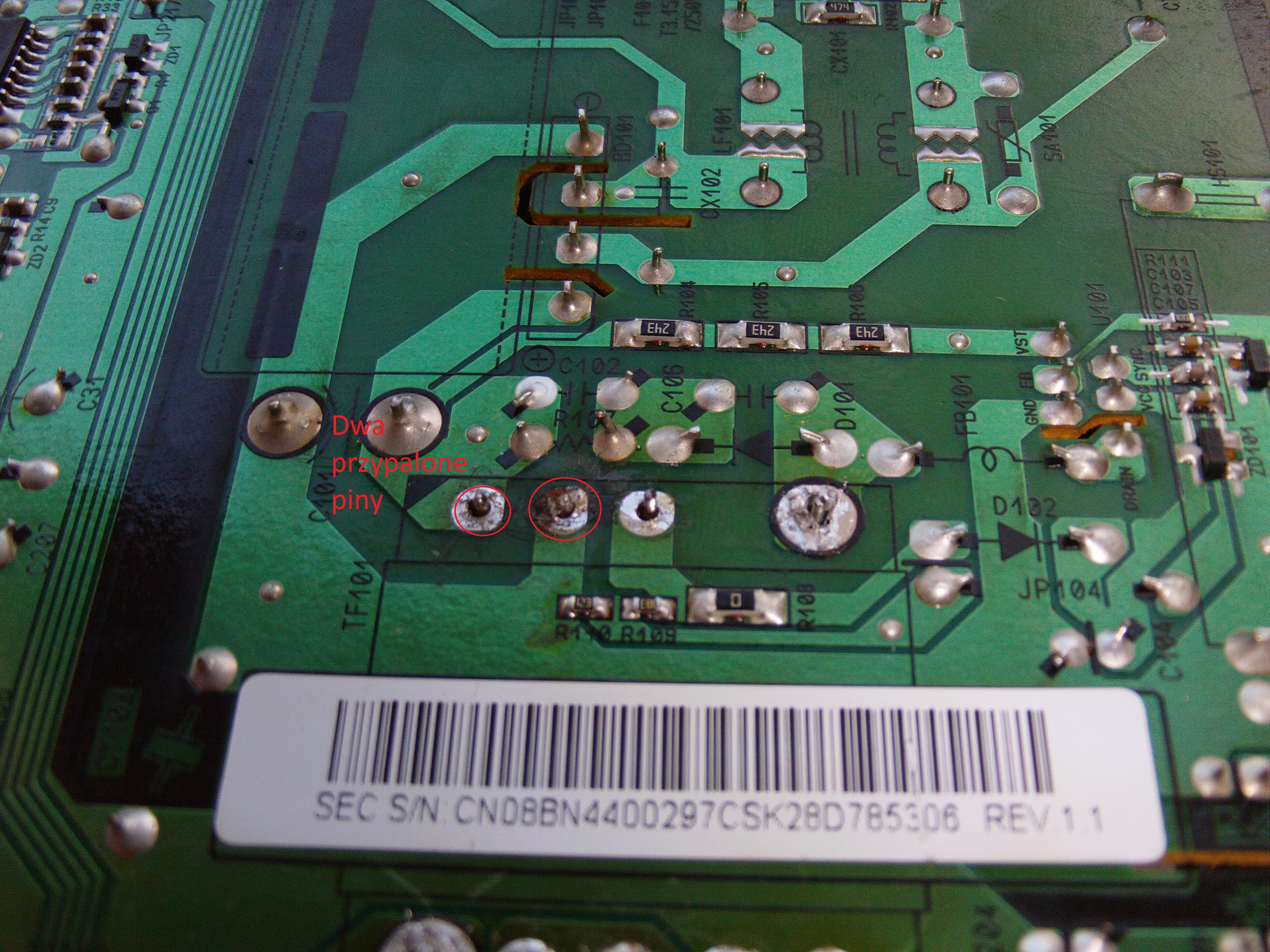

    Posiadam monitor o w/w modelu. Sprzęt nagle przestał działać (kompletnie umarł) dlatego też postanowiłem zajrzeć mu w bebechy. Po rozkręceniu obudowy moim oczom ukazała się płyta zasilająca a na niej transformator z wyraźnie przypalonymi 2 pinami. Podjąłem działania następujące:
    Ostrożnie wylutowałem uszkodzony element
    Wziąłem się za poszukiwanie zamiennika.
    W tym miejscu napotkałem problem o pomoc co do którego chciałbym poprosić Was drodzy doświadczeni użytkownicy elektrody. Mianowicie:
    Czy wiecie może gdzie znaleźć taki transformator w celu zakupu?
    To co jest na nim nadrukowane to: 1400251A ; SC-03B ; SC-0925CI
    Czy macie jakieś uwagi co do mojego postępowania z w/w problemem?
    Za wszelkie zainteresowanie z góry dziękuję.

    Witam. Być może trafo jest sprawne tylko zrobiła się przerwa na uzwojeniu pierwotnym.

    Wylutować trafo, oczyścić i porządnie pobielić końcówki i wlutować ponownie. Powinno działać. Typowy przykład tzw. "zimnych lutów". Elektronika przetwornicy nie powinna ucierpieć na przerwie w obwodzie pierwotnym trafa.

    Tak zrobiłem trafo wlutowane jednak monitor nie ruszył.
    Na trafo jest napiecie. Mierzyłem multimetrem

    Wyłącz zasilanie i przemierz omomierzem uzwojenia. Mało prawdopodobne, żeby się spaliło.
    Bardziej jednak obawiam się o elektronikę, tam jest układ kontrolera zintegrowany z kluczem MOS, jeśli nie wstaje zasilacz to nie ma zbyt wielu opcji na lokalizację uszkodzenia.
    Wyjścia trafa na zdjęciu od lewej:
    1. Zasilanie (+V)
    2. GND uzwojenia pomocniczego
    3. Wyjście uzwojenia pomocniczego - zasilanie pomocnicze układu przetwornicy.
    4. Wyjście uzwojenia pierwotnego na klucz mocy.
    Do sprawdzenia miernikiem obwód prostowania napięcia pomocniczego: R108, D102, C104 i ZD101.
    Jeśli te elementy są sprawne to podłącz zasilacz bez reszty monitora do zasilania - uwaga, zalecany transformator separujący 230V/230V około 50W.
    Do zmierzenia napięcie VCC na końcówce U101. Jeśli brak lub bardzo niskie (2-5V) to do sprawdzenia zener ZD101 i szereg rezystorów startowych R104, R105 i R106.
    Sprawa trochę się skomplikowała, bo przerwane było zasilanie - bezproblemowe, ale też i masa zasilania pomocniczego - tutaj mogło iskrzenie narobić szkód - np. nadmierny wzrost napięcia zasilania VCC U101, wtedy będzie przebicie ZD101 lub układ do wymiany.
    EDIT: z pinów wychodzi mi układ FSQ0465RS/RB lub podobny z tej serii Fairchilda. Datasheet jest dostępny u producenta i można wspomóc się w diagnostyce.

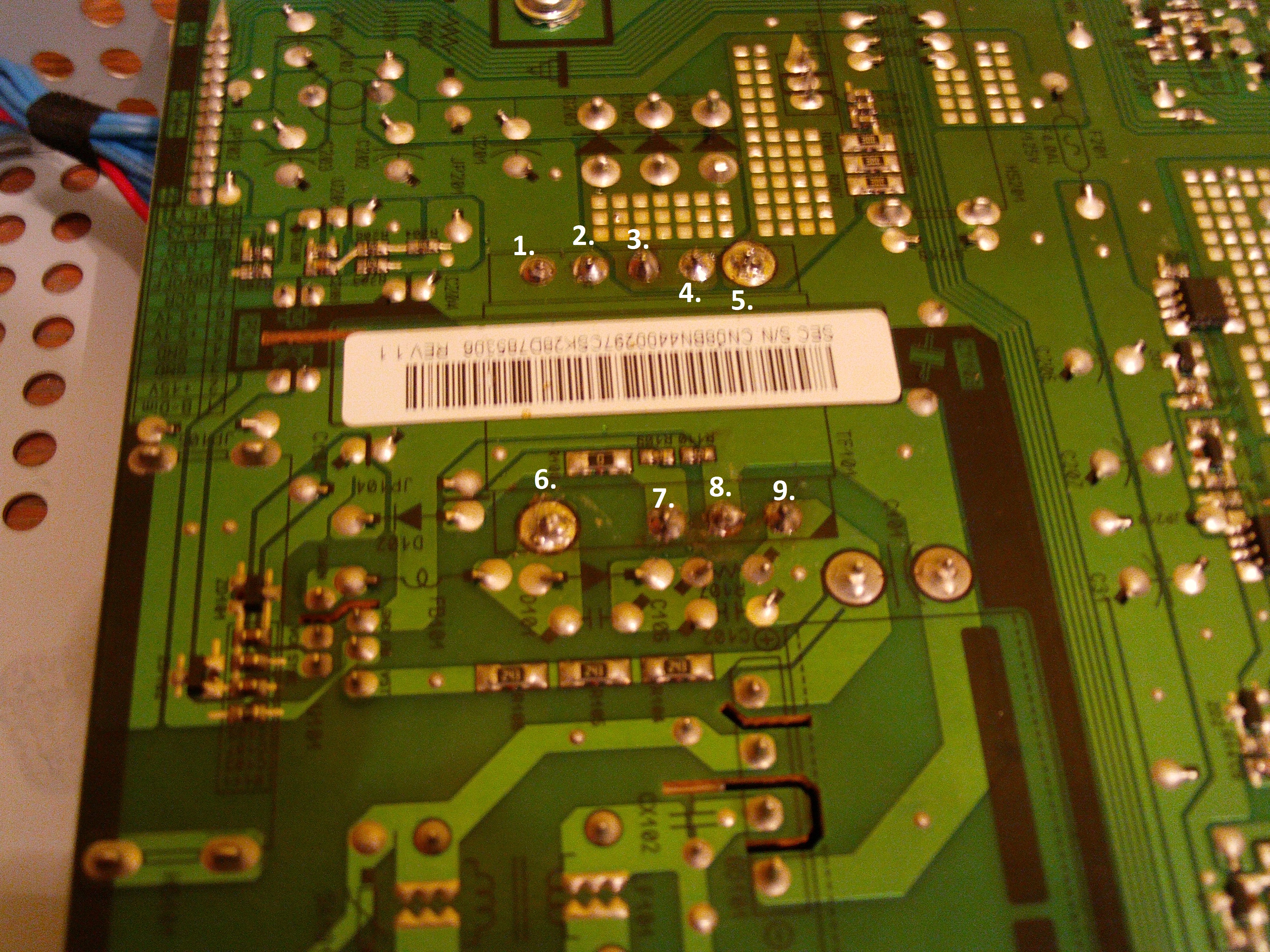

    Wziąłem płytkę w tę stronę jak na zdjęciu. Na multimetrze ustawiłem 200 OM oto co zmierzyłem:
    nr pinu;nr pinu2 - to do nich przyłożyłem sondy multimetra
    odczyt - wskazanie wyświetlacza multimetra
    nr pinu->nr pinu2 : odczyt
    1.->2.:0,6
    1.->3:0,6
    1.->4:0,6
    1.->5:0,6
    6.->7:0
    6.->8:0
    6.->9:0,6
    W związku z tym, że piny 7 i 8 to te przypalone i odczyt oporności na nich wynosi 0
    wnioskuję, że chyba niestety trafo jest trafione.
    Jednak kiedy ustawiłem multimetr na test diod ku mojemu zdziwieniu wszystkie piny testowane w tym samym porządku miały przejścia. Poza pinem 6
    Bardzo proszę o odnoszenie się do właśnie tego zdj przy następnych wskazówkach.
    Oraz prosiłbym o wskazówkę gdzie szukać schematu.

    Sprawdź powinno być przejście pomiędzy pinem 6-7 i 8-9.
    Sprawdź powinno być przejście pomiędzy pinem 6-7 i 8-9. Przepraszam za błąd należy sprawdzić przejście oczywiście pomiędzy pinem 6-9 i 7-8.
  • #10 14204934
    bartw93
    Posty: 34
    jest przejście
    proszę o wskazówkę co do mierzenia U101 należy dotknąć VCC i czego jeszcze

    Sprawdź jeszcze napięcie na C 101 powinno być około 320 V.

    Wszystkie napięcia na stronie pierwotnej mierzysz do "-" kondensatora filtra sieciowego, czyli C101, lub pin nr 8 trafa, który jest z nim połączony. (według zdjęcia powyżej).
    Podaj napięcia na układzie U101, według opisów na laminacie, minus miernika jak podałem powyżej, lub GND na U101 (to jest to samo).

    na trafo tylko pin 6 i 9 mają po 0,7V
    U101 :
    VST = 0,05V
    Drain = 0,07V
    Reszta zero
    podłączyłem przewód zasilania i mierzyłem do minusa C101 do pinu 8 trafo ten sam wynik

    Drain powinien mieć prawie +Vb - czyli około 320V.
    Zobacz ile jest na kondensatorze C101, coś mi nie pasuje w tym opisie. Kondensator ma "+" wpięty na sztywno do pinu trafa nr 9, tam jest tylko krótka ścieżka.
    Piny 6 i 9 powinny mieć tyle samo co "+" kondensatora C101.
    Może jest jakieś pęknięcie ścieżki w pobliżu pinu trafa lub kondensatora C101 przy polu lutowniczym plusa.
